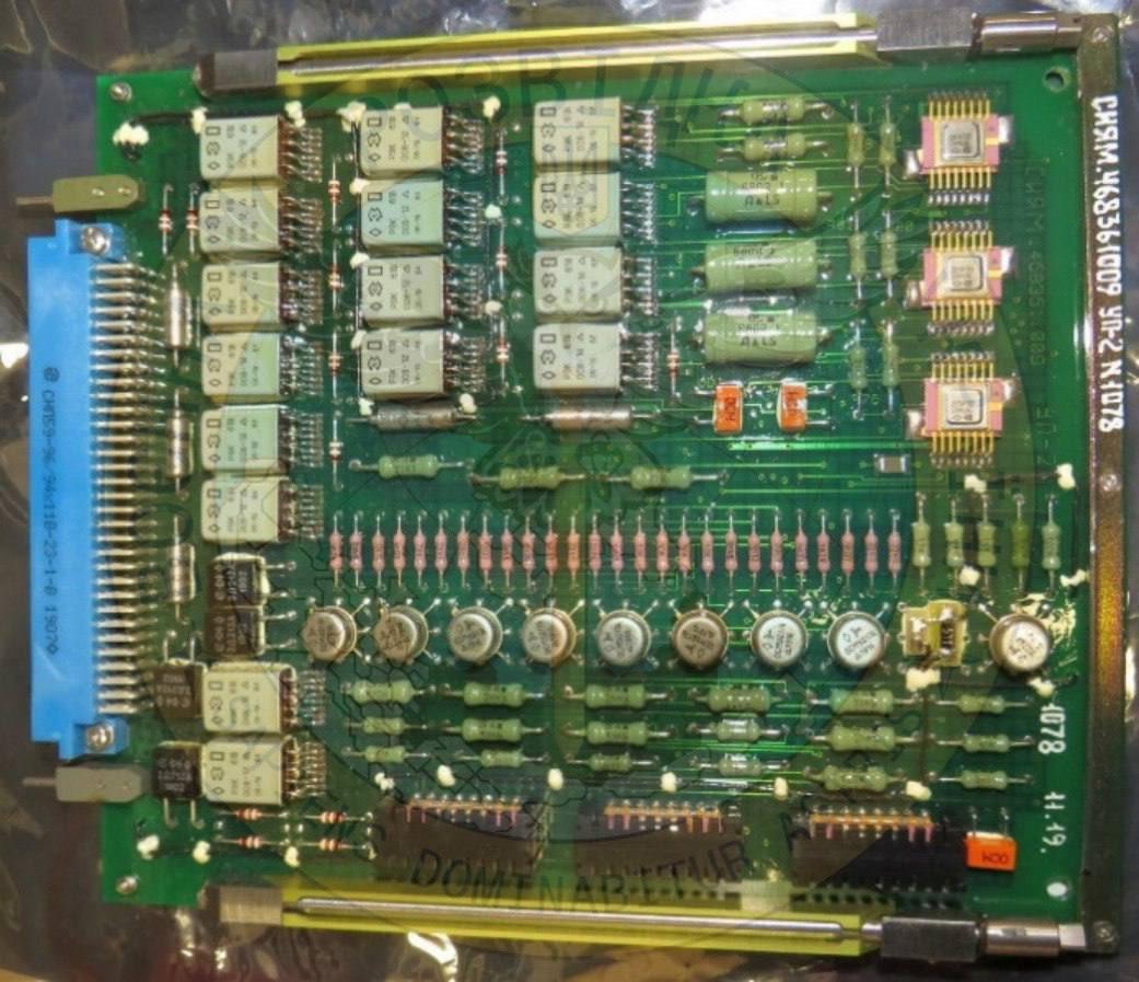

Pildi järgi võib öelda, et tegemist on tervikseadmega, milleks peaks olema elektromehaaniline-güroskoop, millega tekitatakse tehishorisont. Tõenäoliselt on see mingi rangetele lennundusnõuetele vastav standardseade, mida nõukogude ajal toodeti suurtes kogustes lattu ja hiljem oli sealt lihtne võtta?

See näitab lihtsalt seda, et Venemaa tööstus pole isegi lääne hobiehitajatest laste tasemel - näiteks
Ütleks, suht ekspertarvamusena, et mitte enne 90nendate keskpaika tehtud. Esiteks nõukogude ajal ei kasutatud selliseid trükiplaate ning paigutus on teistsugune kui 80nendatel. Seega mitte varem kui 90nendatel tehtud, kuid miks pidi 90nendatel neid suures hulgas lattu toodetama? Seega nii uskumatu kui see ka ei tundu, on pigem tõenäoline, et nii 90nendate lõpp - 2000 aastatel kokkupandud asi.
Lisaks veel, kuna elektroonika vananeb siis isegi kui oleks nõuka ajal toodetud, siis oleks pidanud nagunii iga viimase kui komponendini üle käima jne. Oleks odavam juba mingi uus lahendus teha. Mis oleks kõvasti ka ruumi kokku hoidnud.
Põhimõtteline probleem on sama mis venemaa muul tööstusel, terve seltskond kes on jäänud, on 80nendate "kooliga" ning sealt polegi edasi jõutud, sest uut pole peale tulnud. Kui vaadata muud elektroonikat, siis pmt on tegemist puhtalt lääne juppidest kokkupandud asjadega. Seega selle skeemi puhul võib vähemalt öelda, et on tõesti, täiesti venemaine ...
Jutt mingist "tuumakindlusest" jne on jama. Selle jaoks on olemas lihtsalt asjakohane varjestus, mida vajab ka seesamune "tehnikaime" kui tahta saada tuumakindlust.

1988-1989 tegeles meie remrota ka rakettide utiliseerimisega. Sealt seest sai alati "kvalteetset" (st sõjatööstuse kvaliteedinõuetele vastavat) manti, mida ohvitserid ja praporid noolisid. Igatsugu plaate, mehaanilisi aegreleesid, lihtsalt releesid kondekate (tantaalid) ja takistiteni välja. Neid trükiplaate vaadates tundub kõik justkui sama käekiri olema. Sama ajastu. Lihtsalt meie eksemplaridel oli lakki rohkem ja osad plaadid ja/või moodulid neil plaatidel olid mingi tahke vahustatud lakilaadsesse asja valatud. Täna ülteks, et nagu makrofleks aga oluliselt tihedam nii, et noa otsaga tuli juppe välja koukida. Kui tuli uue põlvkonna relvastus, siis nende trükiplaadid olid juba hoopis teine tubakas. Mäletan, et tookord vaatasin neid TOR-i plaate mida meil "dorabotali", ja seda ZRK töötamist. Ja noo see tundus juba justkui ulmeline samm edasi võrreldes eelnenuga.

NSVLi militaar ja tsiviilkomponendi peamine erinevus oli faktiliselt lihtsalt selles, et militaarkomponent testiti, kas vastab spetsifikatsioonidele juba tehases. Tsiviilomadel jäi see lõppkasutja hooleks.
Esiteks ma ei mäleta, et oleks nõukogude ajal üldse näinud militaarelektroonikas rohelisi trükkiplaate, lisaks rajad, kate ja muu tundub olevat 90nendate lääne stiilis 1 kihilise trükiplaadi omad. Peale selle, vaata dioode - tunduvad Д9К mis tulid turule 80nendate keskel ning ühenduspistik on ka kindlasti 80nedate lõpu või pigem 90nendate teema.
Mingi 70nendate teema vähemalt see roheline plaat pole kindlasti.

Jah, see roheline plaat on justkui sellise tiba kaasaegsema (80-90) militaarelektroonika lahendus. See plaat kindlasti 70ndad ei ole. Aga see üldpilt seadmest on ju hoopis teise käekirjaga.
Muideks, ühe tähelepaneku tegin veel: Sellel rohelisel plaadil on näha umbes samalaadset "tehase-dorabotka" käsitisi täiendustöid, nagu tehti meil remrotas ühtede esimeste TOR-i eksemplaride plokkidega. Nimelt selgusid esimeste vägedele üleantavate, st meile õppekesusesse õppeprotsessiks saadetud eksemplaride vaegtööd ja siis saadeti Iževski tehasest kõikide tööde võimekusega tehasegrupp meile väeossa. Ja siis nende pajalnitsa-babad tegid minu tööruumis radiomasterskajas neile plokkidele samasuguse käekirjaga parandus-täiendustöid. Skeemid olid olemas, insener kontrollis, aga babadele olid joonistel lihtsalt märgid ette tehtud kust mingi rada vmt läbi lõigata ja/või peale joota ja kust mingi detail kuhu pidi vahele pandama või juhe tõmmatama. Tehases üle lakitud plokis tehti tööd ära ja lakk jmt taastati. Samasugune tehaselaki (OTK-valmisploki) järgne dorabotkade käekiri. Eriti vinge vaatepilt oli, kui keriti ferriitmälule mingeid mähiseid juurde.
