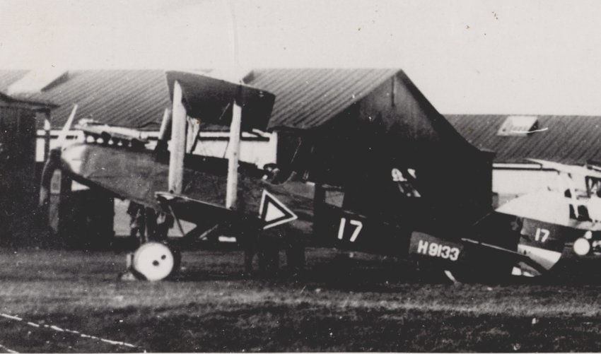

Kuna Kallet huvitab eelkõige nr. 17, siis lisan pilte nr. 16 ja nr. 17 lennukeist. Neid läks mul seal teemas algul isegi meelest ära mainida. Tegu siis kahe esimese brittidelt saadud DH 9 lennukiga, mis jõudsid ka veel Vabadussõja ajal lennata.
Kõigepealt nr. 16 Tallinna kohal. Suurendatud osa fotost. Sellel pildil ongi näha RAFi rondeelid ning eesti eraldusmärgid on maalitud nende kõrvale. Pilt ilmselt aastast 1919.
NB! Must triip on üle kogu kiilu, mitte ainult pöördetüüril, nagu seda võib näha paljudel hilisematel piltidel.
Siis nr. 17 1920. a. lennuväljal. Samuti suurendatud osa fotost. Kahjuks ei näe eriti detaile, kuid lennuk ilmselt standardses briti kamos veel.

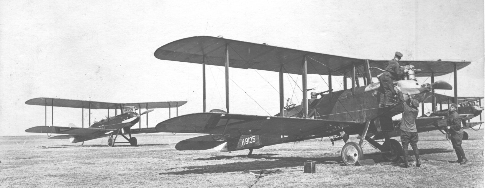

Ja siit veel paar hilisemat pilti mõlemast lennukist.
Esimesel DH 9 salk, milledest esimene on nr. 16 (briti seerianr annab ära :wink: )
