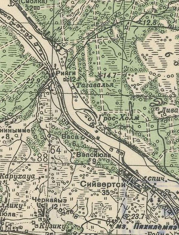

Kas see panoraam on tehtud ühest punktist vaadates?
Kui jah, siis ma loen selle panoraami pealt välja, et vaatepunkt on Narva jõe idakaldal punktist 14,7 läänes (Pähklemäe paistab Siivertsist paremal).
Orientiir nr. 3 tank? on ligikaudu orientiiri nr.2? Mustajõe (ruudus 8664) joonel. Ei saa täpselt aru, kumma orientiirini 1100 meetrit on, pakun, et tankini (Siivertsi mälestussambani ei saa Narva jõe idakaldalt kuidagi rohkem olla kui Mustajõeni ruudus 8664)? Sellisel juhul on Mustajõest idas olevate majadeni ja ehk ka Mustajõeni ca. 3100 m.
Nüüd tuleks sirkel kätte võtta ja mõned ringid joonistada vastavate kaugustega :)
Pakun, et tank ise on kusagil Vasa ja Riigi vahel, aga kas ta ka Tiger on, selles pole kindel.
Tegelikult on vist lihtsam vaadata, kas säilikus vastava vaatluspunkti ja sihtmärkide/orientiiride koordinaate ei ole :)

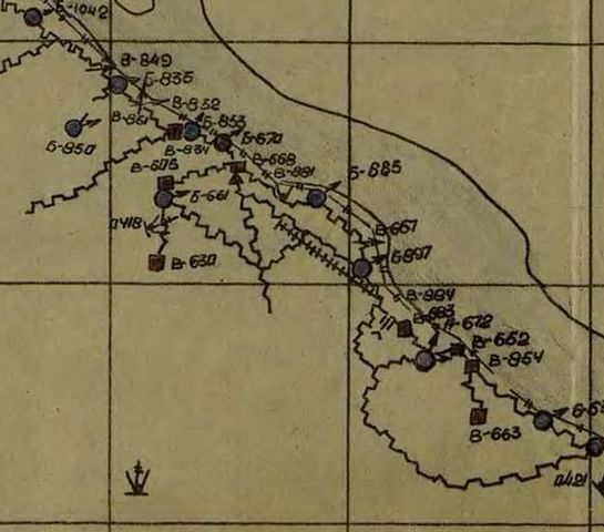

Säilikus oli tõesti üks skeem sihtmärkidega, mille abil õnnestub asja täpsustada. Vrakk asub sihtmärkide 884 ja 897 vahel ehk niisiis Vepsküla lähedal, kus ta ka teiste allikate järgi pidanuks asuma. See panoraam on ikka petlik.

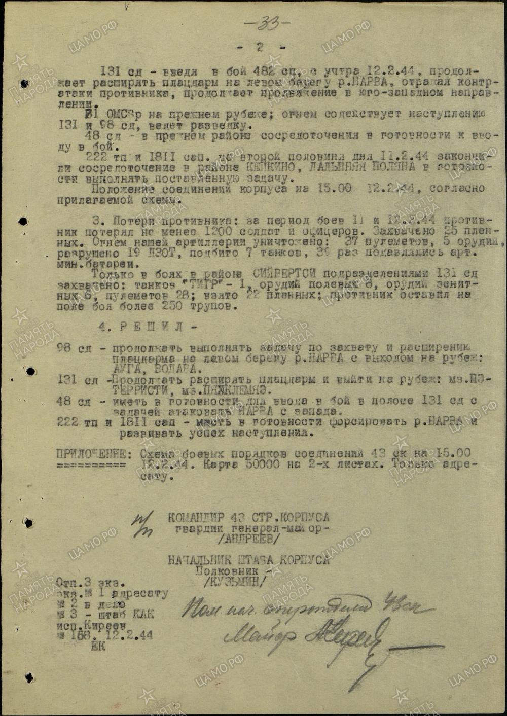

Tiiger langes nõukogude poole kätte 12.veebruaril?

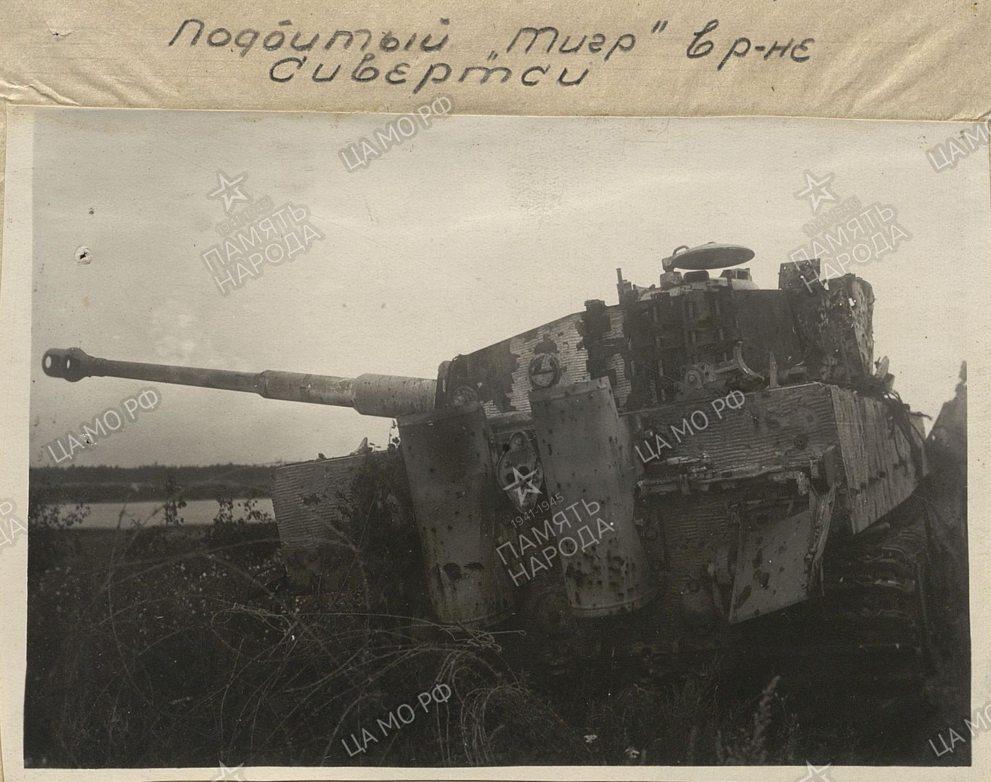

Teisel foorumil on üks tiigripilt, väidetavalt Narva rindelt: http://www.rindeleht.ee/foorum/phpBB2/v ... 086#p96086 Kas võib olla see?

"Tiigri" kaotust 12.02 Narva - Narva-Jõesuu teel kinnitab ka Saksa pool. Foto kohta ei oska midagi tarka öelda.
Äkki hilisemat tüüpi tiiger - komandöritorn ja võib-olla ka rattad?

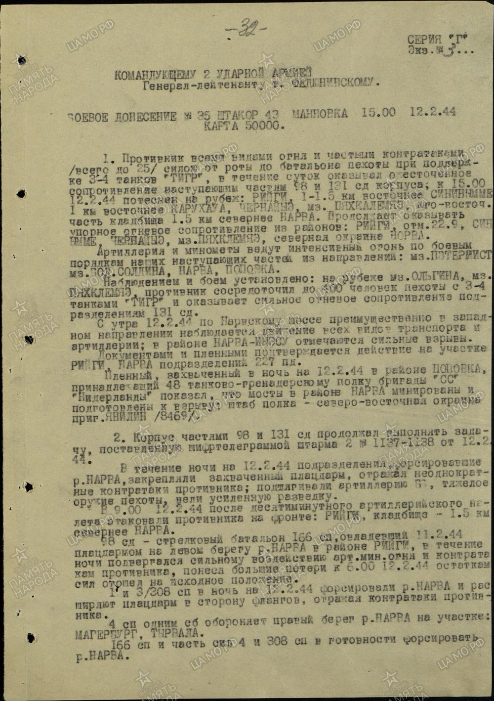

2.LA sõjapäevikust:

See rindelehel ära toodud "Tiigri" pilt pärineb Narva muuseumi kogust.
