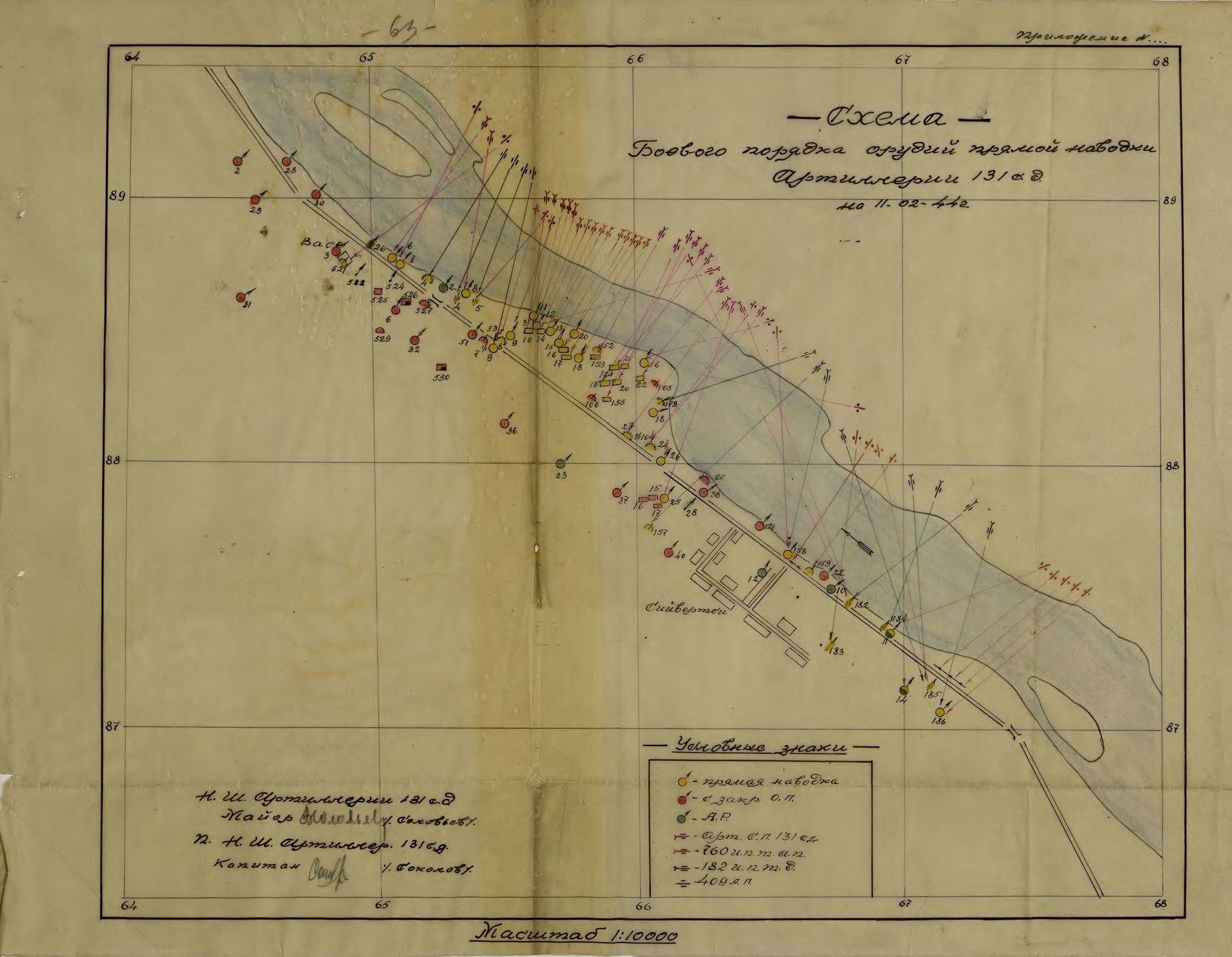

131.laskurdiviisi luureandmed vastase kindlustistest Vaasa-Siiversti lõigus 11.02.44. Siivertsist idas on paar DOT-i.
