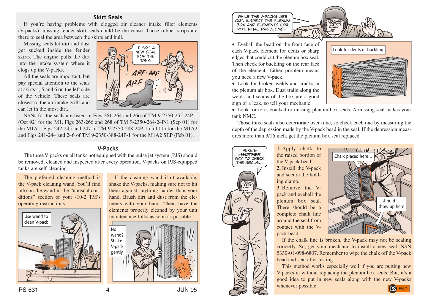

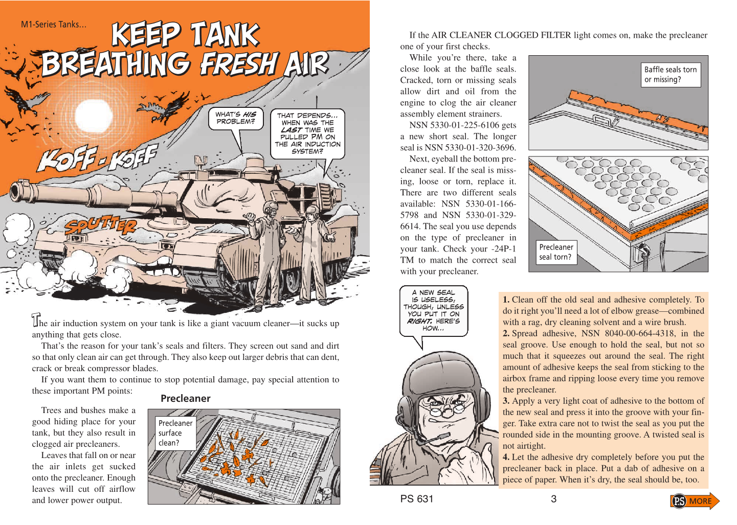

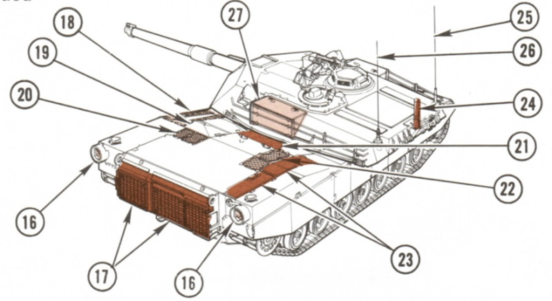

See kõlab küll ukrainlaste poolt väga mingi sihitu vingumise moodi. Alloleval pildil näitab nr 18 õhu sissevõtuavade asukohta Abramsil:
Tõsi, see on vanem mudel (105mm kahuriga), aga ma ei usu, et see mootori katete osa oleks eriti muutunud.
Nüüd lihtsal vaatlusel ütleks, et see on koht, kuhu muda sattumine on võimalik, aga mitte tavaline. Mudas paarutades, jah, juhtub, ehkki valdava osa ajast peaks seda kohta katma tanki torn. Aga kuhu on jäänud ukrainlaste kuulus insenerivõimekus? Natuke abivahendeid ja roomikutel on kummist porilapakad olemas, mis elimineerivad 80% sellest probleemist. Samuti saab sinna õhuvõtuavale kasvõi mingi kiirvahetatava ajutise filtri peale ehitada vms. lahenduse teha, mis vähendab seda probleemi oluliselt.

Kas on ka reaalselt mingeid allikaid, et õhufiltrite ving on tulnud Ukraina Abramsi operaatoritelt mitte twitteri "concern trollidelt"?
Niipalju mina olen meediat ja sotsiaalmeediat jälginud siis alguses kirjutasid suured meediaväljaanded, et Abramsi filtreid on vaja iga 12 töötunni tagant puhastada. Ja siis võtsid selle teema üles twitteri trollid kes hakkasid pasundama, et "omg filtrid lähevad mudaseks ja rumalad ukrainlased ei oska neid puhastada, parem oleks neile neid tanke mitte anda".
Ukrainale antud M1A1 SA mudelil peaks olema peal nii APU kui ka see õhufiltrite automaat puhastamise süsteem.

Teh.hoolduse näpunäidete originaal sellest osast, mis puudutab siis neid filtreid:
Kes tahab googeltõlkida siis väike abikäsi...
The air induction system on your tank is like a giant vacuum cleaner—it sucks up anything that gets close. That’s the reason for your tank’s seals and filters. They screen out sand and dirt so that only clean air can get through. They also keep out larger debris that can dent, crack or break compressor blades.
If you want them to continue to stop potential damage, pay special attention to these important PM points:
Precleaner.
Trees and bushes make a good hiding place for your tank, but they also result in clogged air precleaners. Leaves that fall on or near the air inlets get sucked onto the precleaner. Enough leaves will cut off airflow and lower power output.
Skirt Seals.
If you’re having problems with clogged air cleaner intake filter elements (V-packs), missing fender skirt seals could be the cause. Those rubber strips are there to seal the area between the skirts and hull. Missing seals let dirt and dust get sucked inside the fender skirts. The engine pulls the dirt into the intake system where it clogs up the V-packs. All the seals are important, but pay special attention to the seals at skirts 4, 5 and 6 on the left side of the vehicle. These seals are closest to the air intake grills and can let in the most dirt.
V-Packs.
The three V-packs on all tanks not equipped with the pulse jet system (PJS) should be removed, cleaned and inspected after every operation. V-packs on PJS-equipped tanks are self-cleaning.
