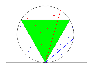

croman40 kirjutas:fredeg kirjutas:Ja lõpuks saab ka ringjoone küljel suvalise punkti võtta ja sealt kõõlu läbi suvalise ringis sees oleva punkti tõmmata. Siis tõenäosus kolmnurga pindala + vastassektori pindala jagatuna ringi pindalaga.
Paluksin seda graafiliselt väljendada, hetkel tunnistan siin oma arusaamatust.
Ja kuigi pakutud lahendused on täiesti õiged, kuigi erinevate tulemustega, on esialgsele küsimusele vastus veel puudu.
Lisasin pildile punased punktid, mille puhul kõõl küljest pikem ja sinised, mille puhul kõõl lühem. Kõõlud tuleks tõmmata kõigi ringjoone sisse jäävate punktide jaoks. Tõenäosus sõltub meie eeldustest.
See lahendus, valemit esitama, üritasin kalkulaatoril - umbes 61%.

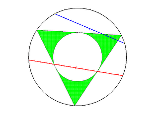

Mind hakkas antud probleem huvitama, tegin kiire internetiotsingu ja leidsin veel neljanda lahenduse
. See siis juhu jaoks kui ringjoone punkte üldse ei vaata, vaid ainult ringjoone sees olevaid punkte. See annaks 25%. Mõttetu tulemus, sest kui selle meetodi kohaselt hakata juhuslikult kõõlusid tõmbama, siis jääks ringi südamik üsna tühi.
Arvestades definitsiooni: Kõõl on kõverjoone (sh ringjoone) või kõverpinna kaht punkti ühendav lõik - siis ei oleks ükski vastus õige.
Ja 0.499999... on definitsiooni järgi 0.5
Täiendan, siis oleks ikkagi Madis Reiviku vastu õige 1/3. Tuleks jälgida ainult kaare pikkuseid. Algselt sain ka omal viisil 1/3, aga ma vaatasin nurkasid ja 60kraadi 180-st annab ka 1/3. Arvasin, et see on sama lähenemine kui Madisel, aga need kaks viisi kattuksid kolmnurga ja ka ruudu puhul. Muudel tingimustel mitte.

fredeg kirjutas:See lahendus, valemit esitama, üritasin kalkulaatoril - umbes 61%.
Nagu te ise hiljem täpsustasite, kõõlu ei saa sellisel kujul (punkt ringjoonel ja punkt ringis) esitada.

fredeg kirjutas:Mind hakkas antud probleem huvitama, tegin kiire internetiotsingu ja leidsin veel neljanda lahenduse. See siis juhu jaoks kui ringjoone punkte üldse ei vaata, vaid ainult ringjoone sees olevaid punkte. See annaks 25%. Mõttetu tulemus, sest kui selle meetodi kohaselt hakata juhuslikult kõõlusid tõmbama, siis jääks ringi südamik üsna tühi.
Ei ole mõttetu, täiesti arvestatav ja seni kajastamata kolmas lahendus. Sisu on selles, et kõõlu saab ka keskkoha kaudu esitada ja kui ringi ulatuses juhuslikud punktid kõõlu keskkohana arvestada, siis selgub, et vaid kolmnurga siseringi sisse jäävad punktid annavad otsitavast pikema kõõlu. Kuna siseringi pindala on 1/4 kogu ringist, siis see ongi 3. lahenduse järgi leitud tõenäosus.
Võtame kokku: on vähemalt 3 erinevat kuid samas korrektset tõenäosust: 1/2, 1/3, 1/4.
