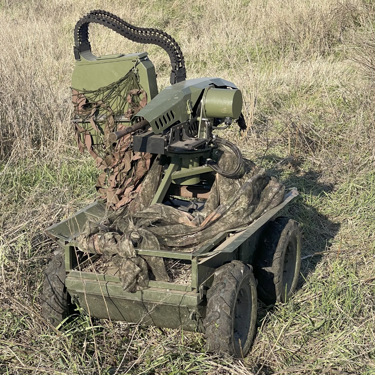

PM maismaadroonidest Ukraina sõjas: https://maailm.postimees.ee/8236521/pos ... gede-vastu
«Kujutage ette, et te olete näiteks varjunud kuhugi majja ja ootate rünnakut,» rääkis Ihor. «Teile läheneb droon, mille kuulipilduja on relvastatud kas 450 padruniga, aga võib ka 900 padruniga olla, sõltuvalt kuidas sa mängid drooni kaaluga. Ja lihtsalt laseb teie pihta need 900 padrunit, sõidab uuesti laadimisele ning tuleb poole tunni pärast tagasi ja laseb sinu pihta veel 900 lasku.»
Venelastel on õhudroonidega, näiteks väikeste FPV-droonidega, raske seda Tarakani tema väiksuse tõttu tabada. Tarakan-100 on keskmise aiakäru suurune. Lisaks sõidab see üsna kiiresti. Isegi täislastis arendab droon kiirust kuni 30 kilomeetrit tunnis.
Kuulipilduja-drooni suur pluss on see, et öösel seda luuredroonidega praktiliselt ei näegi. Tavaline väikene luuredroon nagu Mavic märkab seda ainult juhul, kui lendab madalalt otse selle kohal. Kui Mavic lendab kasvõi veidi eemalt sellest mööda, siis ta Ihori kinnitusel Tarakani ei näe. Suuremate luuredroonid jaoks, mis lendavad kõrgel, on see maismaadroon aga lihtsalt üks väike täpp.
"Tarakan-100"

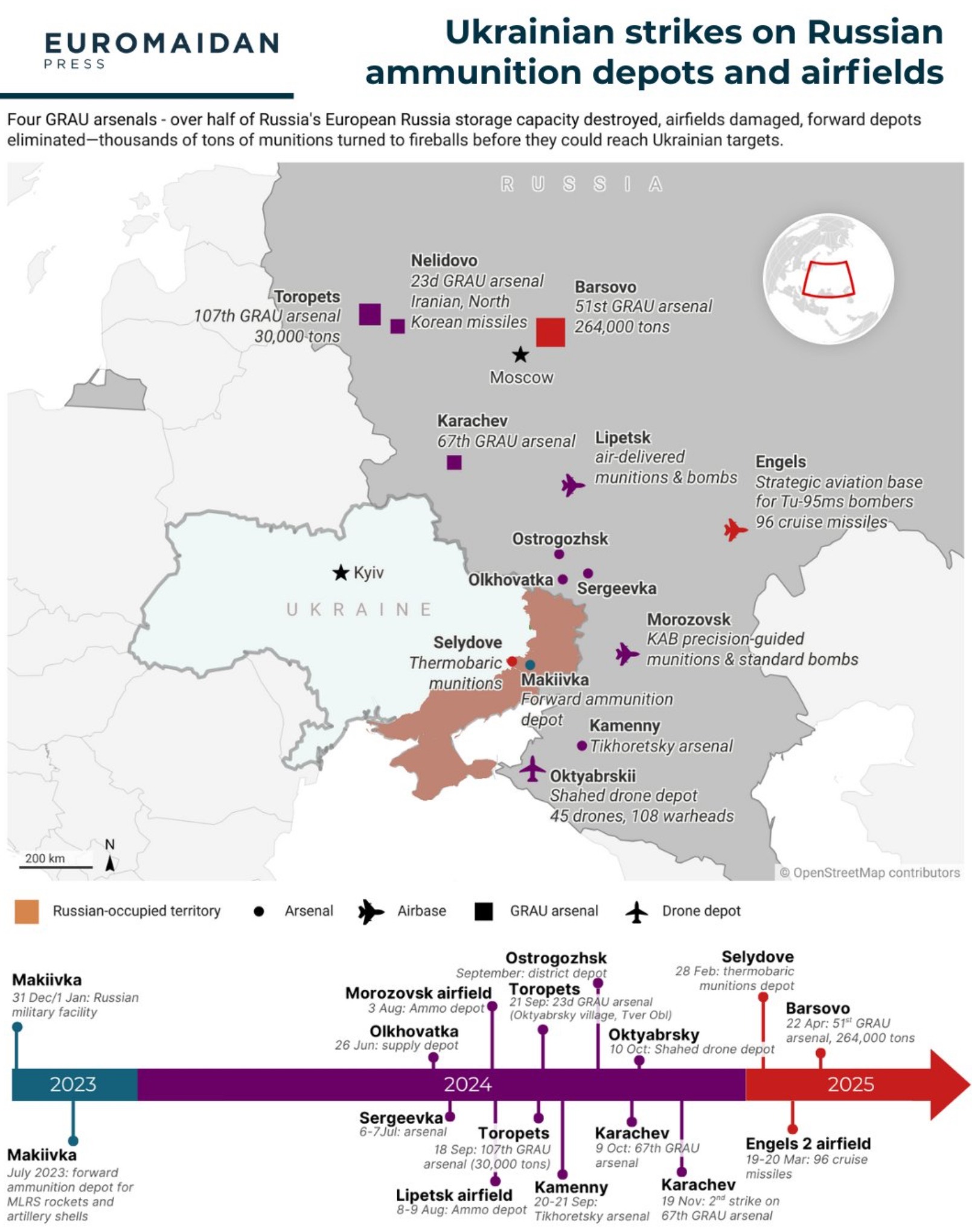

Ukraina droonirünnakud Vene moonaladude vastu.

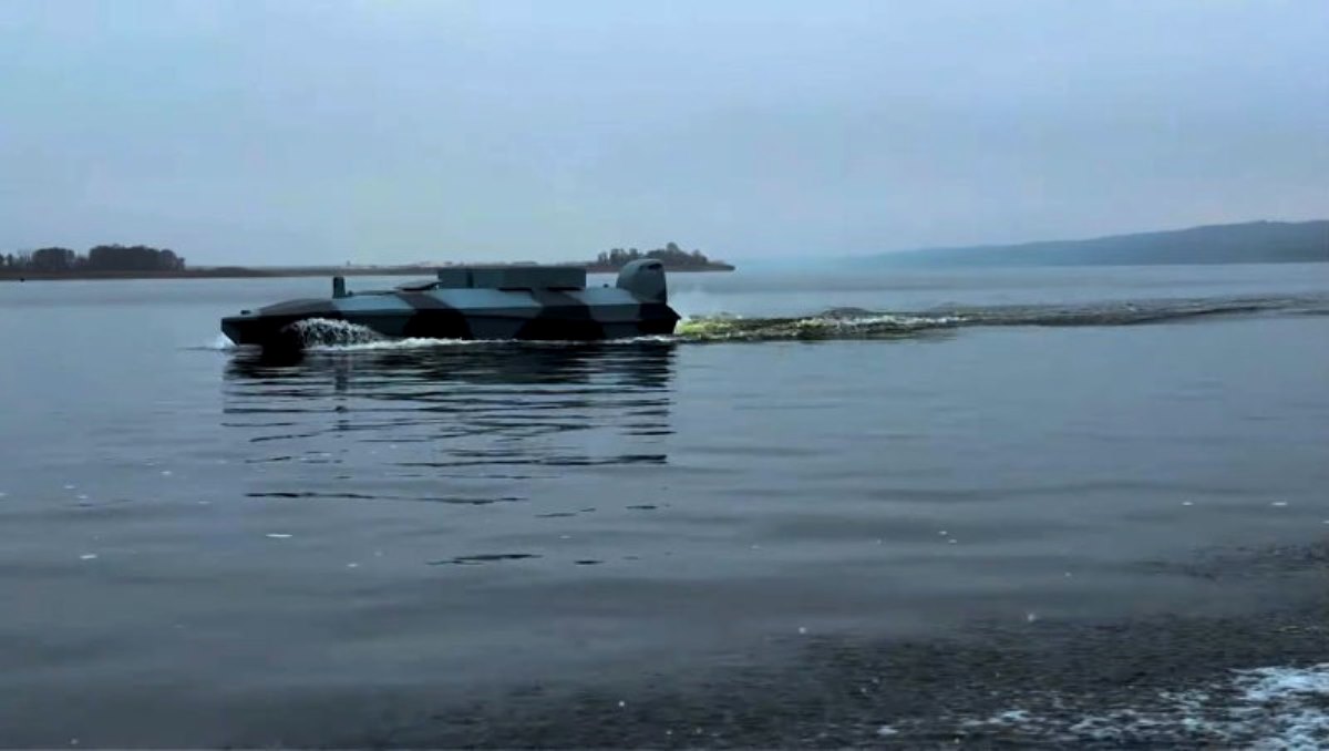

Re: Lahingrobotid, droonid jms distantsjuhitav tehnika
UKR uus veedroon БЭК (безэкипажный катер) ehk droon-kaater või kaater-droon mis kannab FPV droone.
