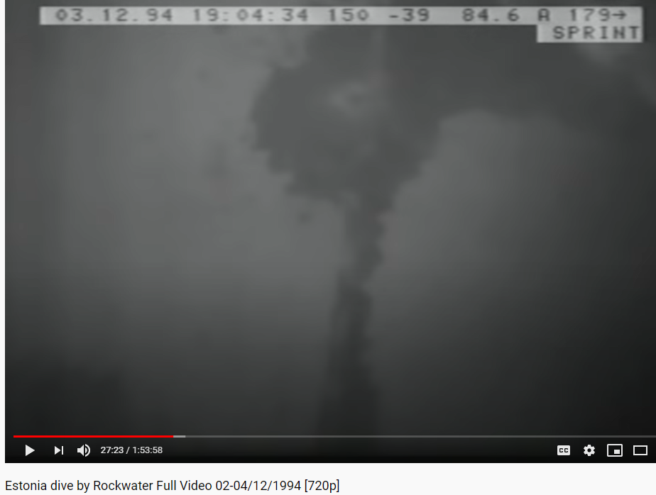

Veidi uut infot ka.
Discovery leitud auk oli nähtav juba 1994a Rockwateri videos:
https://youtu.be/a9qcygmXU2o?t=1643
