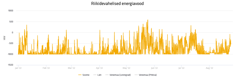

Peeter kirjutas: 24 Aug, 2022 10:06 Soome ja Rootsi kaablid on pidevalt Baltikumi suunas koormatud, vastupidist liiklust pole täheldatud juba ammu.....
Kontrollitav allikas väidab: viimati voolas elekter Soome poole 16.07.2022 pärastlõunal.

2korda2 kirjutas: 24 Aug, 2022 14:10
Kui soomlased lõpuks selle viimase reaktori täismahus tööle saavad, siis see toob neile väga olulist leevendust - talvised tarbimismahud on seal ikka suvistest kõrgemal ja venelaste elektrist loobumise järel kipub neil endalgi väheks jääma.
Korrektne oleks olnud seljuhul ka ära märkida, et kuigi energia liikumine Eestis Soome on toimunud, on selle osakaal suhestatuna Soome-Eesti suunalisse traafikusse marginaalne. Panen kohe ka 2022 graafiku.
Miinus on suund Soomest Eestisse. Plusspoolel on suund Eestist Soome. Ja 0 on null. Võib vist öelda, et ca pool ajast on suisa maksimumi peal Eestisse kütnud, ülejäänud aja poole võimsuse peal. Ja siis on vahepeal mingisugused üksikud piigid vastupidises suunas, mis üldist bilansipilti oluliselt ei muuda.

2korda2
Postitusi: 1754
Liitunud: 01 Juul, 2014 11:56
Re: EV energia ja julgeolek
Postitus Postitas 2korda2 »
Peeter kirjutas: 24 Aug, 2022 17:45 Korrektne oleks olnud seljuhul ka ära märkida, et kuigi energia liikumine Eestis Soome on toimunud, on selle osakaal suhestatuna Soome-Eesti suunalisse traafikusse marginaalne. Panen kohe ka 2022 graafiku.
Mina ei väitnud, et liiklus on ainult ühesuunaline juba ammu. Selline täiendus poleks mitte mingil moel sinu väite ümberlükkamist korrektsemaks teinud. Sinu poolt oleks olnud korrektne öelda "ma ei tea millal elekter viimati Soome poole liikus aga enamasti liigub Soomest elekter meile".
Kui sa andmetega/andmetöötlusega sina peal ei ole, siis küsi abi. Sealtsamast allikast on detailsed andmed saadaval. Nende järgi on vähemalt 99% kaabli võimsusest Eesti suunas olnud kasutusel ligikaudu kolmandikul mõõtepuntidest.
CSV alla laetud täna lõuna paiku.
Mõõtepunkte kokku: 67831
Mõõtepunkte, mil veeru "Soome" väärtus < -990*: 22847
* - Kaabli võimsus peaks olema ümmargune 1000 aga andmetes esineb väärtusi vahemikus -1013,4 kuni 585,7.
