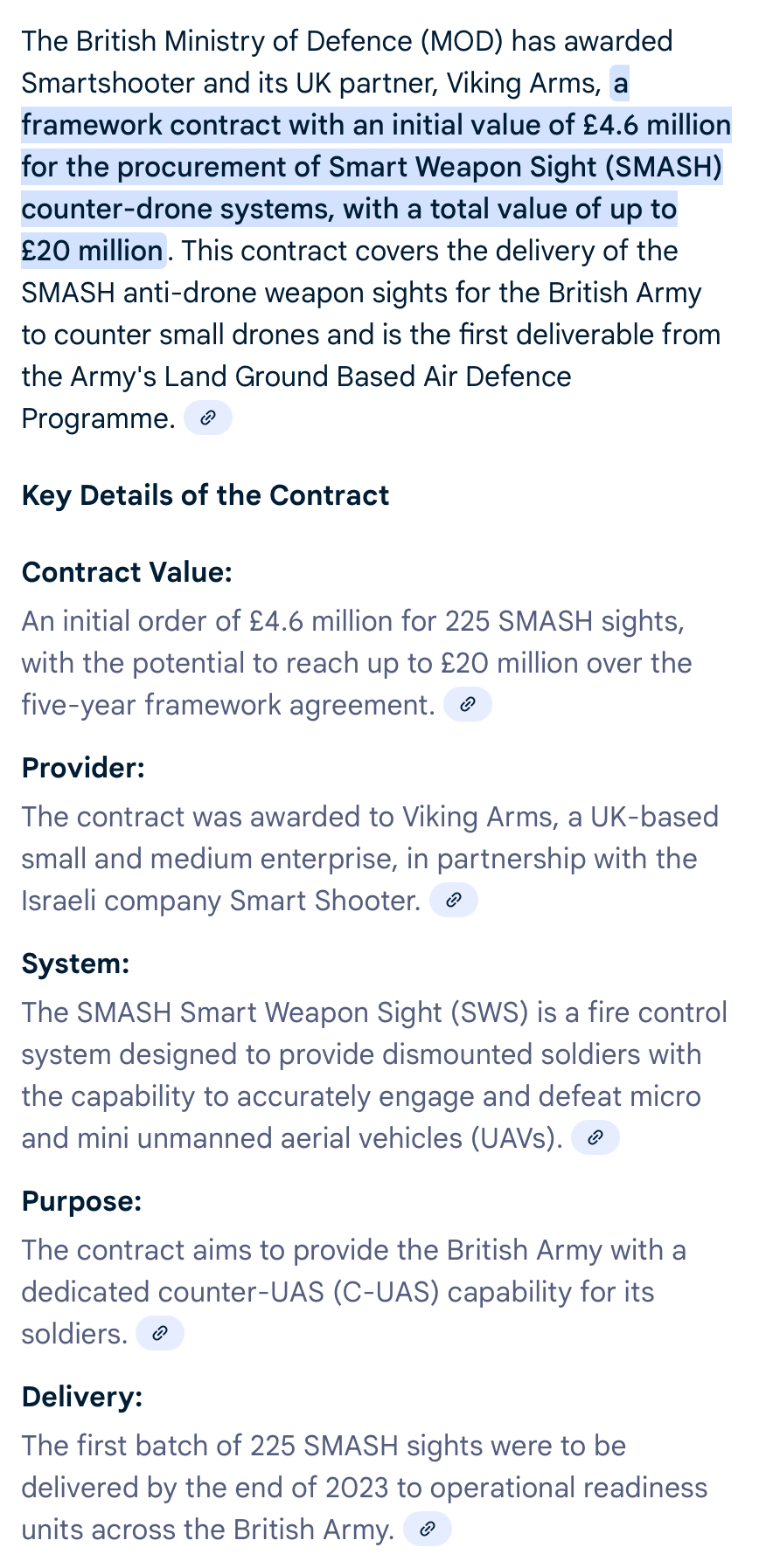

Kas läbi Iisraeli müügimeeste või brittide Tapal ei ole droonide jahtimuse Smartshooter sihikud Eestisse jõudnud?
2023 müüdi UK-le neid 500 tk. Üks rühma peale. Sobiks otse letilt Rahe peale.
https://www.smart-shooter.com/press/uk- ... ol-system/
2025. suvel ostis USA neid 14 miljoni eest.
https://soldiersystems.net/2025/06/05/s ... l-systems/
Äsjasel kaitsetööstuse messil panid tootjad selle .50 peale. Need relvad meil olemas Eestis.
https://www.thefirearmblog.com/blog/dse ... t-44822860
Kuna Iisrael ei anna militaarkraami Ukrainale, siis sealt ei ole vist midagi kasutuskogemuse kohta teada?
Kui see AI vastuses olev info vastab tõele, et 4,6 milj naela eest tuli 225 sihikut, on tk hinnaks u 20 000 naela.
