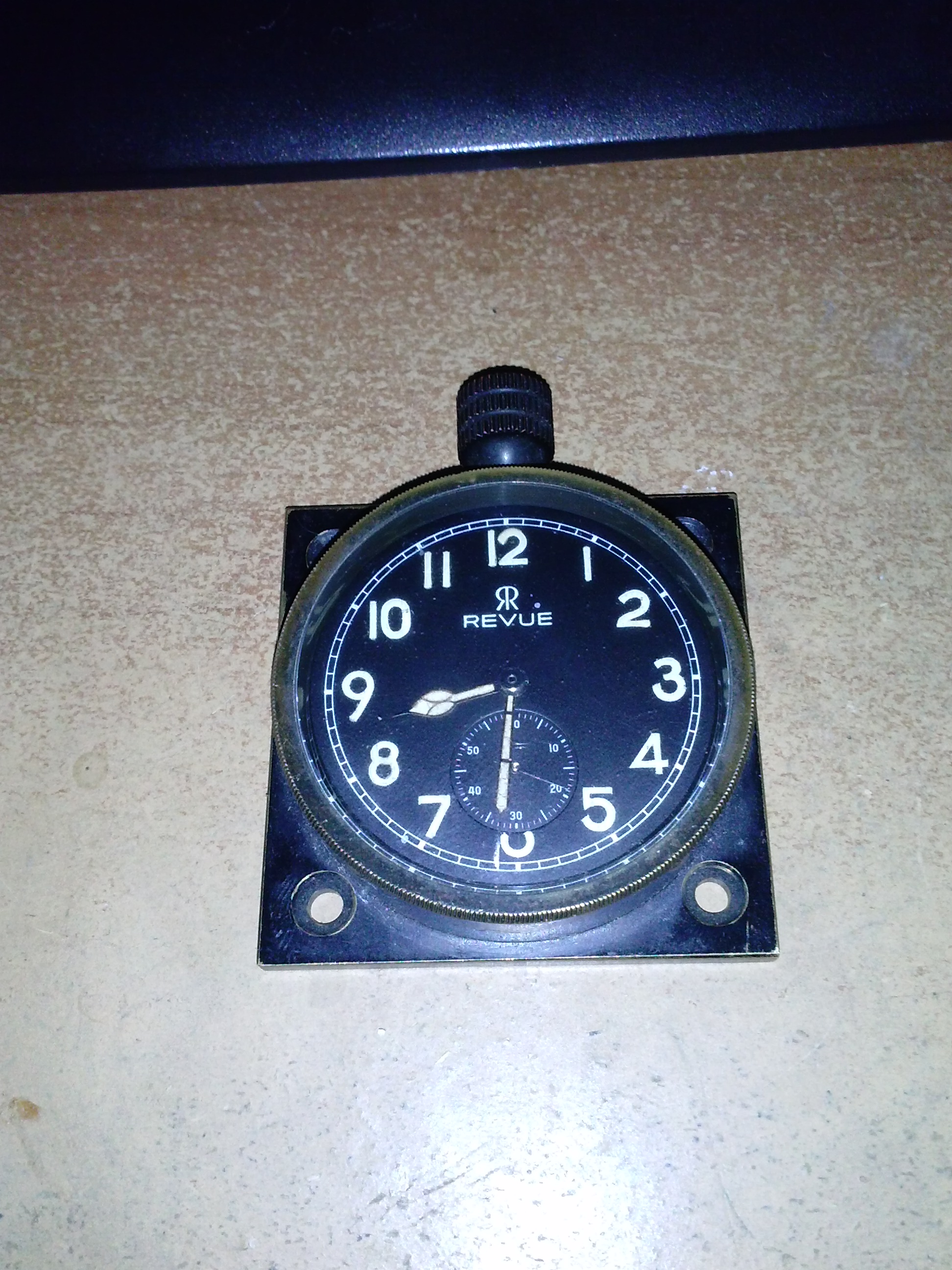

Matsokas
Postitusi: 1
Liitunud: 03 Nov, 2014 13:37
Lennuki kell?
Postitus Postitas Matsokas »
Kas keegi oskab öelda mis aastast, mis aparaadi küljest, ajalugu, turuhind sellel vidinal on? Niipalju kui ma lugesin siis see peaks mingile lennukile kuuluma ning need helendavad seierid on radioaktiivsed? Kell on töökorras.
