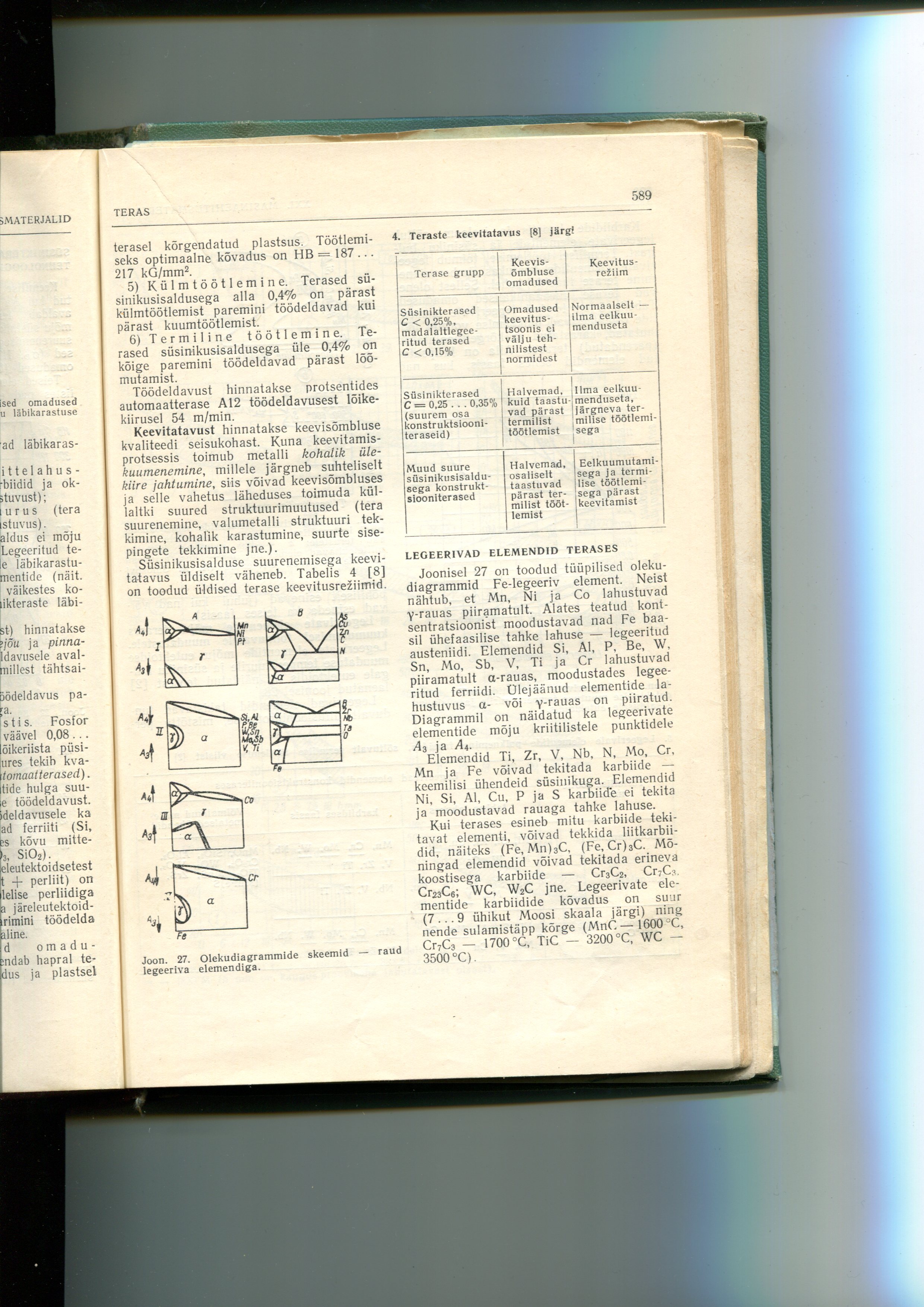

Postitas Illike
Siin algab jutt legeerivate elementide mõjust

Illike, sa võid samahästi Selveri reklaamlehte pildistada, proovi parem teemas püsida.
Mis seos neil raamatulehtedel on teemaga ja milliseid minu argumente need ümber lükkavad ??

Ma ei ole veel siiamaani aru saanud, missugustele materjalidele Teie teadmised tuginevad, kui TTÜ poolt koostatud materjalid ei sobi, nn "Mehaaniku piibel" ei sobi. Missugused teatmeteosed siis sobivad?
Ma enam ei taha vaielda teemadel. Jäägu õigus.
Mina lõpetan.

Sürrealistlik loogika. Sealsamas TTÜ pahnas on ju kogu info olemas, miks sa ise ei võiks lugeda ja miks sa välja mõtled ise asju ?
Isegi selles sinu pildil olevas graafikus on paar kriipsu mis näitavad et su väited on ekslikud.
Aga noh, ega ma ei tahagi et sa minu metalldetaile karastaks nii et las ta siis olla.
