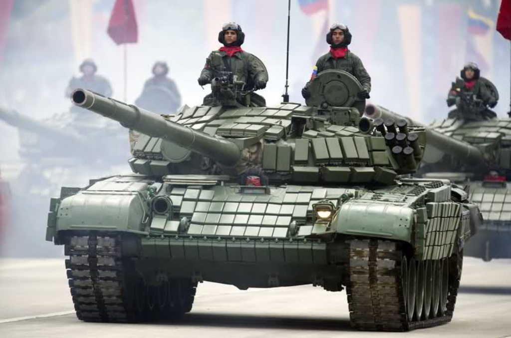

Millistel tankidel on torni lagi kaetud reaktiivsoomusega?
Kasvõi T-72. Nii palju kui võimalik on kaetud.
Armatal pole selles osas sugugi rohkem seal torni peal. Vaata sedasama pilti ülal.

Kapten Trumm kirjutas: Millistel tankidel on torni lagi kaetud reaktiivsoomusega?
Vähemalt seniste vene tankide puhul on see probleem, et reaktiivsoomusega on kaetud vaid torni esiosa kaldpind ning torni "katus" on suuresti katmata, sest see on "asustatud" luukide ja seadmetega.
Jah kogu katus pole tõesti paljudel mudelitel kaetud, aga nagu ma ütlesin, Javelini klassi raketi vastu ei ole sellest abi. Abi oleks ehk mingitest aktiivkaitseseadmetest, kuid so-far ei ole ühtegi tõestust, et need nii kõrge nurga alt tulevat raketti püüaks (eriti kui vaadata seadmete asukohta).

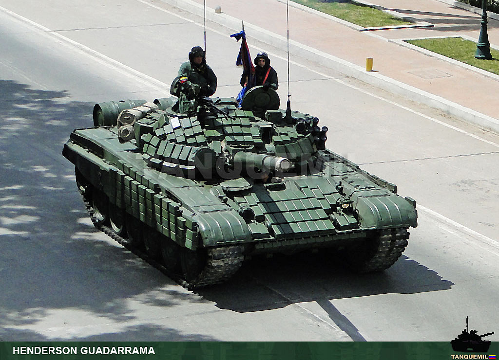

Mitmetel versioonidel on seda ERA katet igatahes rohkem kui sinu pildil
1) Süürias kasutusel olev T-72AV: pilt1, pilt2
2) India T-72 Ajeya: pilt
Ka Kontakt-1 puhul oli katus oluliselt rohkem kaetud. Siit postitusest on küllalt näiteid:

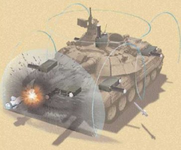

Ukrainlastel on mingi modulaarne AKS, mis teoreetiliselt peaks olema võimeline ka ülalt tulevat rünnakut tõrjuma. Iseasi kui reaalne see tegelikult on.

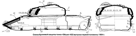

Piltidel näidatud T-72 torni esiosal asuvate Kontakt-1 klotside otstarve pole mitte top attack rakettide tõrje, vaid T-72 tüüpi tankide torni esiosa pikilõige on kergelt kiilukujuline ja selle esiosa klotsistamise idee on takistada kumulatiivi läbilaskmist sealt
Seal, kus torni lagi muutub horisontaalseks (luukide ees), edasi neid klotse ei panda (ja igale poole ei saagi neid panna).

Samuti seda, et hoolimata sellest läbistamatust imesoomusest kasutatakse ka aktiivkaitsesüsteeme (mis saavad püüda vaid alahelikiirusel tankitõrjerakette)
Ära häma. Tšehhid on oma T-72 katuse neid telliseid samamoodi täis ladunud ning just ülalt tuleva joa tõrjumiseks. Katuse kalle on nendes kohtades juba piisavalt lame, et läbistav element kõrvale juhtida.
Vähem kui 100 mm paksuse T-72 laesoomuse "täisladumine" Kontakt-1 telliseid ei anna reaalselt kaitset ülalt tuleva kumulatiivse TT raketi eest. Selleks on praeguste TT rakettide läbistusvõime (ka monokumulatiivi korral) lihtsalt liiga suur. Lisaks, nagu ma ütlesin, kõige kriitilisem osa ehk kus istub meeskond, on põhimõtteliselt kaitstamatu ja luukide massi suurendamine on väga piiratud (inimene ei jõua muidu sellega opereerida).
Top-attack raketid on tehtud põhimõtteliselt tabama tanki kõrgeimat punkti e torni lage. Kuna Armatal pole torni lael meeskonnaluuke, siis saab põhimõtteliselt terve torni kaitsmist vajava osa umbselt reaktiivsoomust täis panna.
