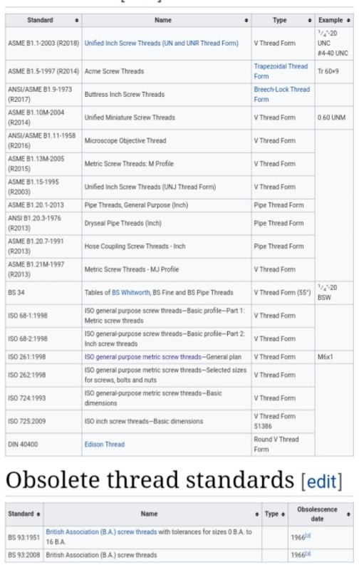

Sam Beaver
Postitusi: 909
Liitunud: 09 Aug, 2017 19:54
Re: Autoteema
Erinevsid keermesüsteeme on maailmas üksjagu
