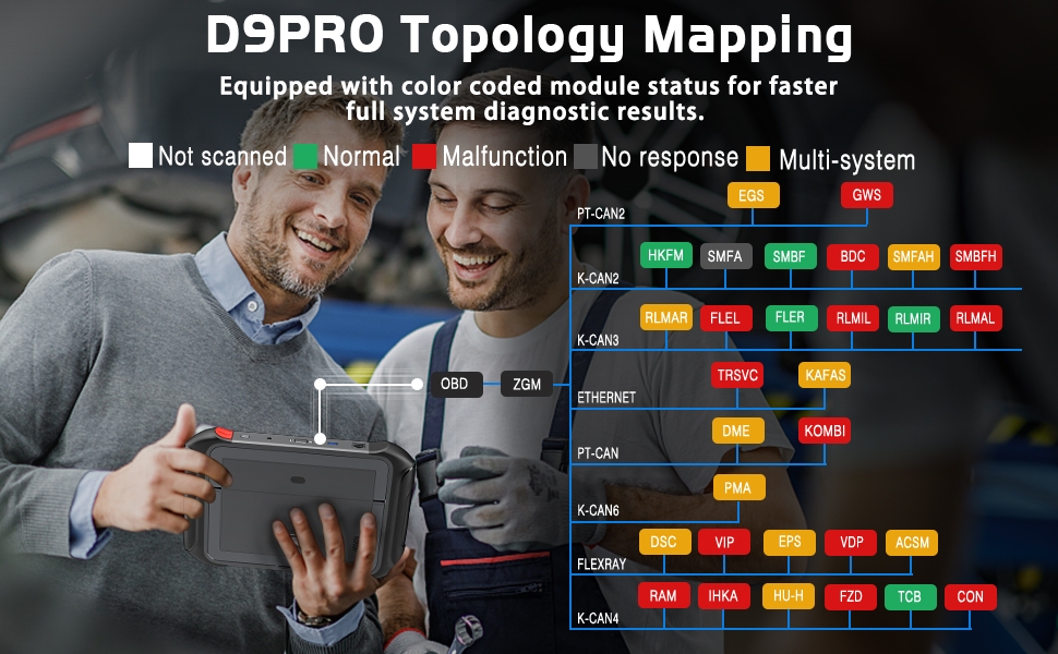

Neile, kes kaasaegsete autode elektroonilise hingeeluga pole kursis, üks illustreeriv pilt kaasaegse auto arvutivõrkude mitmekesisusest.
Pilt auto testseadmete tootja reklaamist, kaheksa andmesidevõrguga auto testimisest testriga.
Premiumklassi autode võrgus olevate plokkide read on tegelikult palju pikemad ja nii väiksele pildile ei mahuks, sest neid on kokku mitusada.
Kui vanasti oskas teha kõiki töid auto remondil luksepp ja hiljem lisandus autoelektrik.
Siis tänapäeval on remondioperatsioonide teostajaks autotehnik ja tema tööülesandeid suunab autodiagnostik ning viimasel ajal on lisandunud eraldi erialana "auto andmesidevõrkude tehnik".
Tänapäevaste autode toimimine on keerulisem, kui "vanad autokasutajad" ettekujutada oskavad.
Näiteks aknatõstuki lõppasendi anduri toimimisest sõltub kliimaseadme töö või piduritule korrasolekust sõltub mootori võimsuse piiramine. jne.
