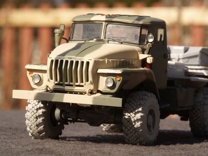

Keegi on nüüd pihta saanud samale masinale mis minagi. Sellest isendist on mul läbi kõikvõimsa interneti maha laetud 122 fotot. Raam on tõepoolest kamo all.ennww kirjutas:Samas leidsin aga selle pildi, kus näib tõesti, et ka kamo all on stange ja vist ka raam.
Esituled on tal omast komplektist. Otsimislambi klaasi ainult lihvisin siledaks ja poleerisin uuesti läbipaistvaks (seda veel fotodelt ei näe). Tegelikult on ka põhitule klaasil rihveldus liiga suure sammuga ja liiga sügav aga mudeli peal jääb päris efektne.
Suunatuled poritiibadel ja autorongi tunnus katusel on ostetud teismeliste tüdrukute kulinate poest. Need on mõeldud ehete tegemiseks. Kroomitud plastist pesasse on istutatud lihvitud läbipaistev oranz klaasike. Niikaua kui tütar mingeid juukselõkse valis jäi letis olevate valmis tulukeste kott silma. Lähemal vaatlusel selgus, et kvaliteet on sedasorti toote jaoks tavatult hea. Müüdi neid kilekotikesega kus sees on mingi sadakond tulukest.
Resin rattad ei ole päris need mis ma soovisin. Netipoe leheküljel valitses kerge segadus tootekirjelduse ja sinna lisatud foto vahel. Kuna õigete tarneks pakuti 6-20 nädalat siis panen need esialgu ilma liimita alla. Auto raskust imiteerivad mahaviilimised on asjakohane märkus, läheb käiku.

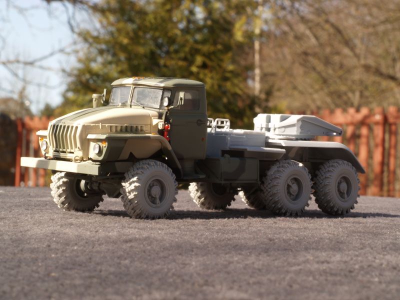

Kabiin ja raam on üldjoontes valmis. Kui kõik kokku saab siis natukene vanandamist tuleb lisaks. Kahjuks peab nentima, et relva osaga ei edene sugugi kiiremini ja karbikomplektile tuleb ka siin nii mõndagi lisada.

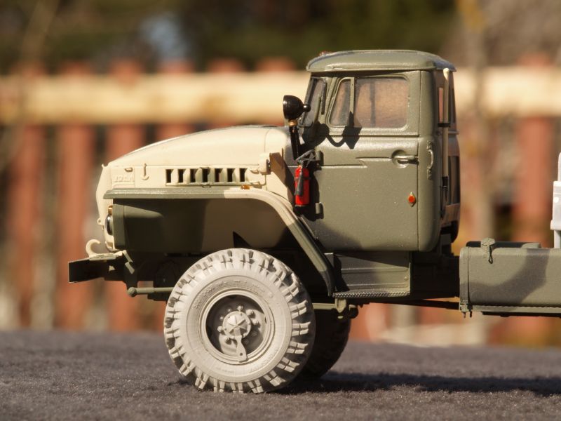

Ausalt öeldes olid natukene küll. Nihutasin kabiini 1,5mm tahapoole ja nüüd sai vastavalt joonisele ja fotodele. Viga sai arvatavasti alguse kabiini ninaosa lühendamisest, sest tükk sai vahelt ära võetud just tagantpoolt esisilda ja eestpoolt esiklaasi. Raamile paigale aga liimisin kabiini vastavalt kinnituspesadele.vaoinas kirjutas:Vaid üks küsimus autorile esirataste kohta - kas need nõksu liiga taga ei ole?
