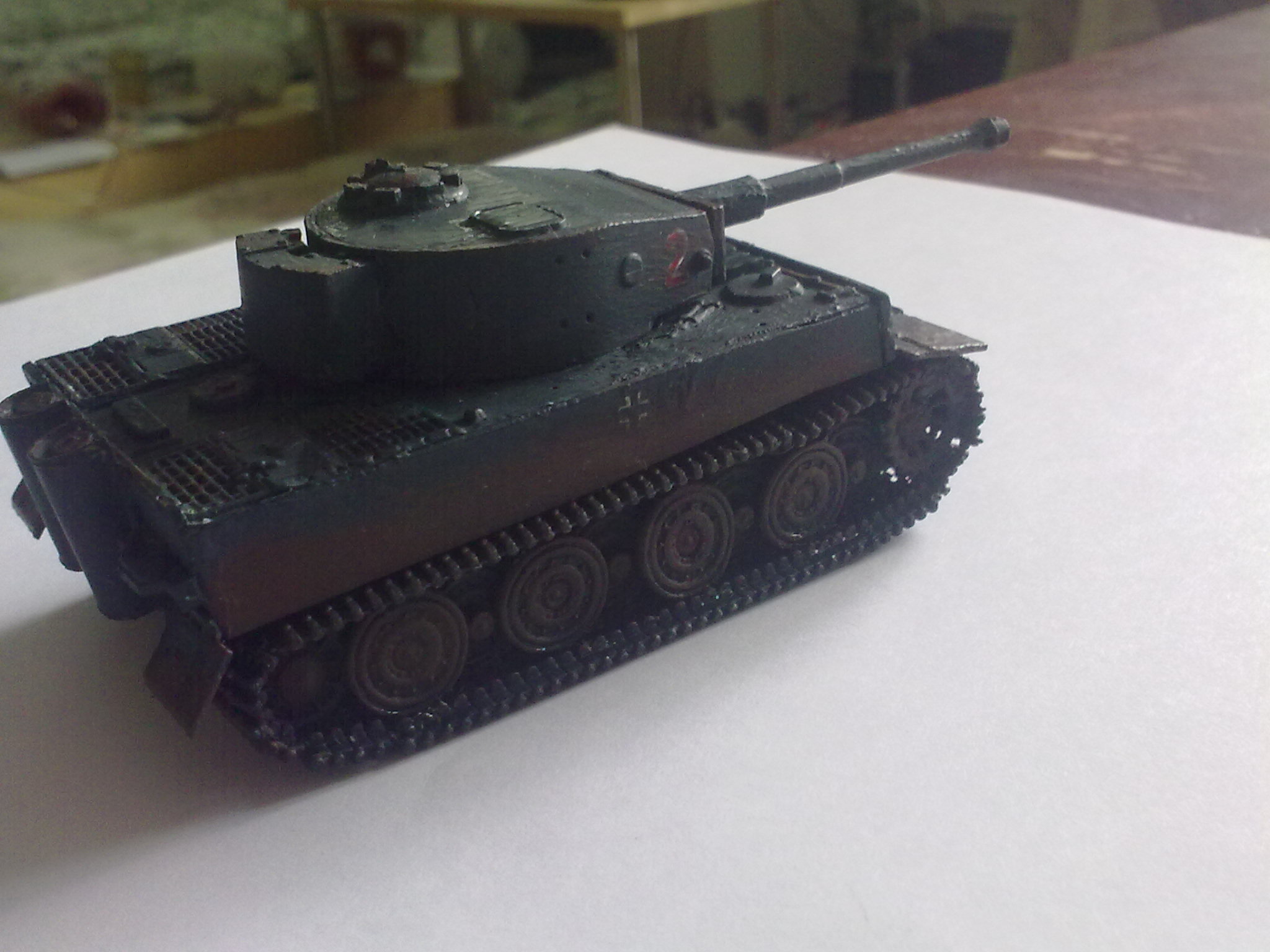

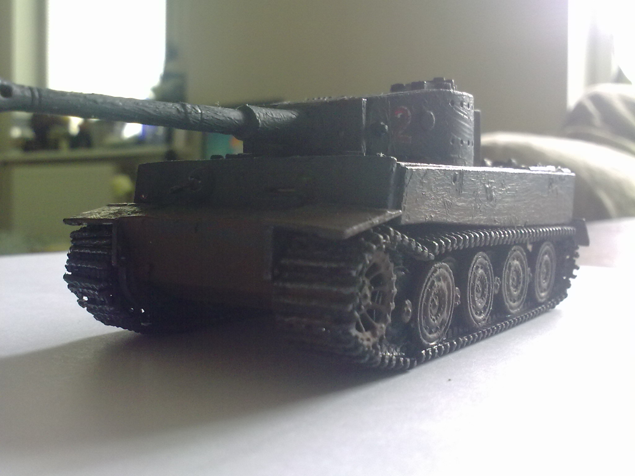

Selle Tiigriga on nüüd küll natuke jamasti läinud.
Kohe alguseks öelduna, on värv olnud liiga paks. Ilmselt oled sa ühe kihiga katsunud mudelit ära katta, kuid nagu näha, on pintslijäljed väga tugevalt näha. Kuna ma ise olen oma esimesed mudelid pintsliga värvinud, siis on mul enamvähem ettekujutus olemas, mida korraliku tulemuse saavutamiseks vaja läheb:
1. Ühe kihiga ei saa kunagi korralikku tulemust. Tumedate ning hästi katvate värvide puhul tuleb vähemalt kaks korda mudel üle värvida (Saksa hallidest oli üks väga hea tooni ja katvusega värv Humbroli 67). Heledad värvid katavad halvemini - neid tuleb peale kanda isegi kuni 6 kihti.
Kihid peavad olema õhukesed. Mina maalisin sedaviisi, et mul oli kõrval väike topsik puhta lahustiga ning värvipotsik ning värvimine käis sedasi, et pintsel lahustisse, siis värvi sisse ja siis mudelile. Ning nii kogu aeg. Pintslisse jäänud lahusti lahustas värvi niivõrd, et tulemus sai sile. Natuke proovimist ning saad õige tunde kätte. Hea on hoida värvi ja lahutipurgi all paberilehte, millel liigne lahusti, või värv pintslist välja "suruda".
Et katvust parandada, on soovitav mudel üle kruntida - kruntvärvi peale jääb värv oluliselt paremini, kui siledale plastikule. Sobib suvaline aerosoolkrunt - enamasti on need helehallides toonides. Lased sellega mudeli kergelt üle - värvikiht ei pea üldse paks saama. Lased ööpäeva kuivada ning siis alles lähed mudelivärvidega kallale.
Kui mudel on pintsliga värvides korraliku värvkatte peale saanud, ei ole see siiski ühtlane - eriti nurga alt vaadates on pintslitõmbejooned ikka näha. See ei tulene mitte sellest, et värvikiht oleks ebaühtlane, vaid, et värv läigib pintslitõmbesuunas erinevalt - isegi see värv, mis peaks täiesti matt olema. Siin aitab jällegi välja aerosoollakk. Mina olen kasutanud poolmatti (satiin) lakki (Duplicolor - selline harilikust väiksemas aerosoolpurgis nitrolakk oli), mis andis võrdlemisi sileda pinna. Jällegi - ei tohi paksult üle lasta.
Selliselt aerosooliga kruntides, pintsliga värvides ja aerosoollakiga lakkides on võimalik saada täiesti aerograafiga võrreldav tulemus. Eriti tumedate värvide osas.
2. Tegu on hilise Tiigriga - kummibandaažidega rattad on asendunud metallratastega - on ka muid erinevusi. Need Tiigrid olid kõik kollakaspruunid ning kaetud rohe-pruunilaigulise kamoflaažiga. Kuna värvid pintsliga, siis soovitan poes mudeleid valides juba eos arvestada, et neid oleks võimalik tumedatesse toonidesse värvida. Sellist kollakaspruuni tooni, nagu sakslased alates 1943. aastast kasutasid, on jõle raske pintsliga normaalselt peale saada - olen proovinud - nagu eelpool öeldud, kuni kuus kihti värvi.
