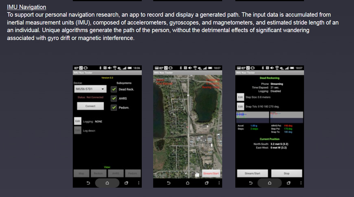

Mingi võimalus on vbl tulevikus kasutada laiatarbe nutiplutide ja naviseadmetega INS (Inertial Navigation System) meetodit ja vahendeid.
Positioning system for small devices using principles of inertial navigation system
