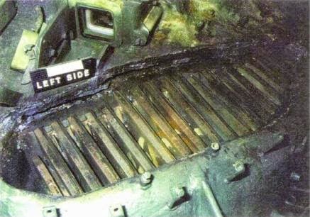

Kui jõud on taga, läheb ka kana mesipuusse (loe: konstruktorite leidlikkust ei maksa alahinnata). T-72 torni valamisel ei lisata paksu esiosasse küll muid komponente, ent vorm jätab õnaruse, mis hiljem täidetakse mingi liivataolise kompoundiga (pildil hall) ja ilmselt kaetakse kinnikeevitatava plaadiga vms.Kapten Trumm kirjutas:...mida valutorni on võimatu panna (need tuleks panna sulaterase sisse).
Leitud siit: https://thesovietarmourblog.blogspot.co ... ogeny.html (umbes lehe keskosas koos kommentaaridega)

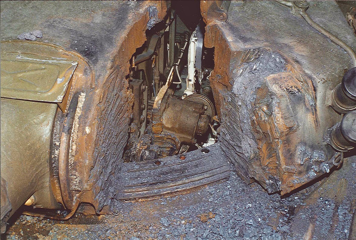

T-72B tornist leiab isegi selliseid asju...
Valtsitud terasplaatidel, millest tänapäeva tankide tornid kokku keevitatakse peaks olema parem tihedus ja tugevus kui valuterasel.
