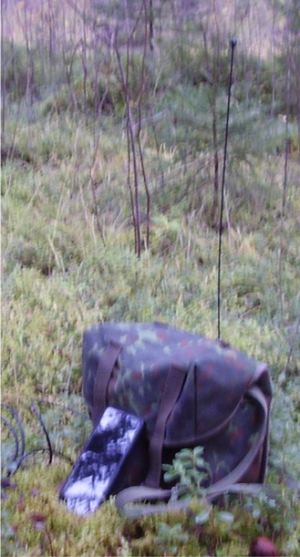

Selle sama SecureChat õlakottraadio URRP2-ga saab varitsuses saata laengu initseerimiskoodi kas 4W võimsusega või isegi 25W võimsusega. Pärast varitsuse teostamist saab selle sama raadioga kanda ette varitsuse tulemusest turvaliselt SecureChat programmiga - hävitatud see, see ja see.

3. Sina oled varitsuse eelluures teatamas, et nüüd tuleb selline kolonn (meelsasti SecureChatiga - üks lühike piiks eetris).
