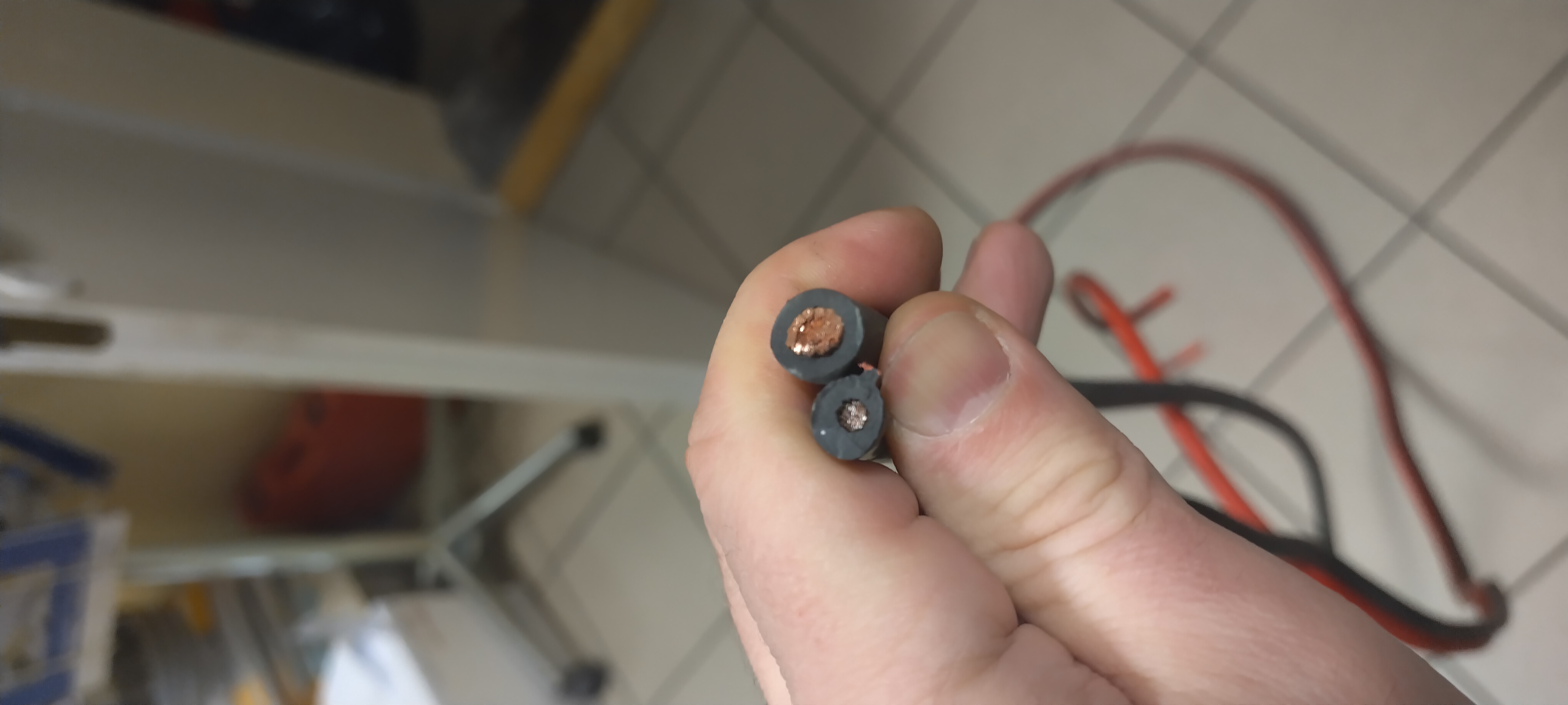

Eile oli tööjuures igav ja sai teha korralikud käivitusabi kaablid. Vasakul siis poe oma, vist oli 600A kirjas.
Netti läbi kammides leidsin, et Effexis on 25mm2 kaabel 6€ meeter.
Polt/mutter+tinaga üle. Nüüd enam voolutaha asi ei jää, kui siis auto enda, eelsüüde või pihustid

Tänapäeval tasub jälgida, et vaskkaabli pähe ei ostaks "vasetatud alumiiniumkaablit" mida ka meil kalli raha eest müüakse autokaabli pähe aga mida silmajärgi on eristada raske (ristlõike pind on valge).
Ka odavates hiina toodetes on PURE CCA alumiinkaablid kasutusel.

Akf ahto42, millised krokodillid kaabli otsa panid? Mul vedeleb mingit akukaablit ja keevituskaablit, peaks ka käivituskaablid tegema. Kunagi aastaid tagasi ostsin poest valmis käivituskaablid, paksu isolatsiooni sees oli peenike vasktraat ja krokodillid olid plastist, plekkhammastega. Plast läks külmaga katki ja kogu pask pudenes laiali.

Enamike krokodillide häda avaldub siiski enne peenikesi kaableid - nimelt kehvades ja liiga väikse kontaktpinnaga "krokodillides". Kui kontaktpind akuklemmiga on neli 0,5 m paksuse pleki serva, siis ei tule sealt never ever piisavalt voolu läbi. Parimal juhul lihtsalt säriseb.Väino kirjutas: ↑04 Jaan, 2024 14:45 Akf ahto42, millised krokodillid kaabli otsa panid? Mul vedeleb mingit akukaablit ja keevituskaablit, peaks ka käivituskaablid tegema. Kunagi aastaid tagasi ostsin poest valmis käivituskaablid, paksu isolatsiooni sees oli peenike vasktraat ja krokodillid olid plastist, plekkhammastega. Plast läks külmaga katki ja kogu pask pudenes laiali.

Just sellised - kui üritate käivitada nendega autot, mis eeldab nt 700A käivitusvoolu andvat akut, siis sellised junnid peaks piisava kontakti saamisel klemmiga hetkega hõõguma minema. Pigem kasutage nii, et ajage doonor ligi ja ühendage töötava mootoriga aku hädalise omaga. Ja hoidke doonoril pöörded 30 min 2000 rpm peal, ülearused elektritarbijad väljas ja katsetage siis.
Vaadake, mis põhimõttel töötab akuklemm autol ja milline kontaktpind tal on - ning kui tihedalt see on akuklemmi otsas. Head krokodillid saab elektrikeevituse massikäpast ja keevituskaablist, ainult see maksab korralikult. 190A max vooluga keevitusel on see käpp palju kapitaalsem kui ükski autopoe "krokodill" on. Keevitamisel see ei särise ja sellega pole vaja nõkerdada, et üldse ühendust annaks.

krokodille kasutasin samu, mis nende 600A küljes olid.Väino kirjutas: ↑04 Jaan, 2024 14:45 Akf ahto42, millised krokodillid kaabli otsa panid? Mul vedeleb mingit akukaablit ja keevituskaablit, peaks ka käivituskaablid tegema. Kunagi aastaid tagasi ostsin poest valmis käivituskaablid, paksu isolatsiooni sees oli peenike vasktraat ja krokodillid olid plastist, plekkhammastega. Plast läks külmaga katki ja kogu pask pudenes laiali.
käepideme teine pool ju kasutamatta, ei pidanud vana kaablikt küljest harutama.
Nagu näha, siis käepidemes 6mm ava. sealt kuuene polt koos laia seibiga läbi+mutter, kahele poole siis kaablikiud, Pärast väike gaalileeklamp ja 2mm tina kaablikiududele, lootes, et ka plekikülge hakkas. Panin törtsu tina ka teisele poole vedruotsale ja plekile, äkki parandas ühendus.
Naabrimehe 2008 grand voyager käima küll ei läinud. Arvan, et seal pingid pihusti mured, tagasivool vms, siis ka jukerdavad need mootorid, LS ca 440K.
Mis oli erinevus. Eelmiste kaablitega ei saanud midagi aru kui doonoriga ühendada. käivitushetkel 2500pööret, siis tõmbas 13v peale doonoril(140A genekas), krokodillid ja juhtmed olid soojad. Uute kaablitega oli kohe tunda, et doonori pööre alanes korra, st et vool hakkas liikuma. Laadisime ca 10min, doonor suutis ilusti 14,3V hoida tühikäigul. Käivitades tõmbas 11,5 peale pinge 2500pöörde juures. Kaabel ja krokodillis mina välistempist suurt erinevust ei tundud. Lisaks -23 juures oli kaabel painduv ja rulli keeratav. Katsu seda nende poeomadega teha.
Re: Autotehnikateema
Selliste ühenduste tinutamine midagi otseselt paremaks küll ei tee, tinutatud ühendused kipuvad pigem paremini murduma ja oksüdeeruma. See polt+seib ühendus on üsna ok juba. Parem variant veel osta oomipoest või mõnest akupoest kaabli otsa pressitav klemm ja siis see poltida kroko külge. Või kui krokodill on piisavalt paksust plekist, siis kannatab kaablit otse sinna külge ka pressida. Ülemineku koht siis termokahaneva rüüsiga ära kaitsta.ahto42 kirjutas: ↑04 Jaan, 2024 16:56 Nagu näha, siis käepidemes 6mm ava. sealt kuuene polt koos laia seibiga läbi+mutter, kahele poole siis kaablikiud, Pärast väike gaalileeklamp ja 2mm tina kaablikiududele, lootes, et ka plekikülge hakkas. Panin törtsu tina ka teisele poole vedruotsale ja plekile, äkki parandas ühendus.
