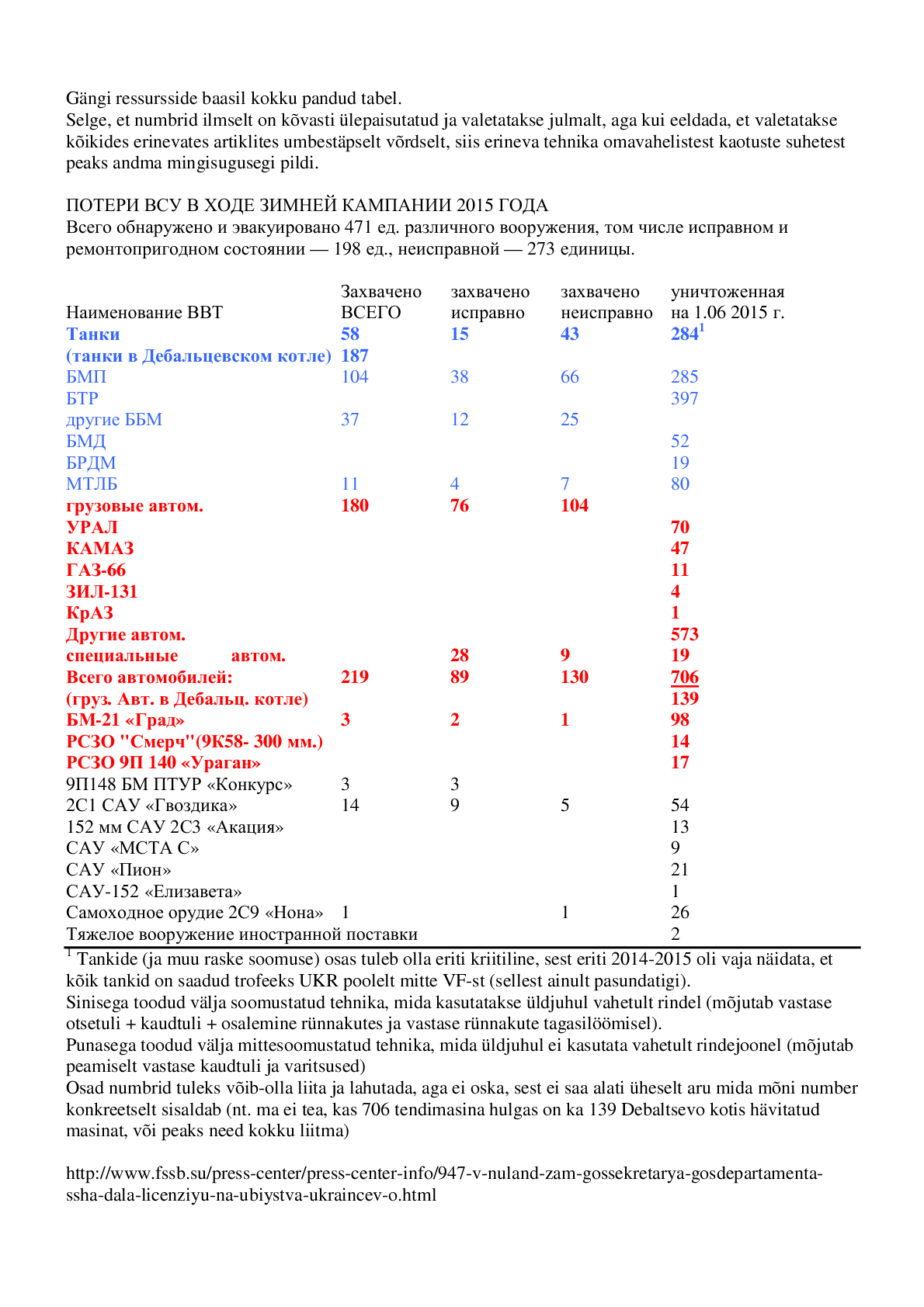

Martin Herem kirjutas:Numbritest ei saa tõesti kuidagi mööda vaadata.
Seepärast võiks arvutada (uurida) UKR näitel:
Kui palju ja mis põhjusel (kuul, kild, põletus) on saadud kaotusi
a) rännakul
b) paiknemisalal
c) rünnakul
b) positsioonidel
d) mujal
Minul arvud puuduvad. Aga see võiks anda ideid selle kohta, milliseid kaitsevahendeid või tegevusi, tuleks rakendada kaotuste vähendamiseks.
Ka minul kahjuks numbrid puuduvad. Ja mina ei saa neid igati pädevaid numbreid ka kusagilt n.ö. õngitseda (lihtsalt, võimalused jäävad kasinaks) 8)
Gängi ressursse kasutades (ei pea vist lisama, et tuleb suhtuda teatud reservatsiooniga), sest UKR enda ametlikke ja usutavaid analüüse/statistikat ei leia, panin kokku väikese tabeli kaotatud tehnikaühikute kohta.
Kuna tehnika kaotuste täpset asukohta (vahetult rindel, rindelähedases tagalas, tagalas vms) ei ol ära toodud, siis sai grupeerimisel (erineva värviga välja toodud) võetud aluseks tehnika tüübi ja sihtotstarbe kasutusvõimalused loogikast lähtuvalt. Seega kirvemeetodil on pandud/lahterdatud kõik raske lahingsoomus, kui eesliinil vahetult lahingtegevuses kasutatav (seega nt. STV iseliikurid jms kaudtule vahendid ilmselt siiski paiknesid pigem rindelähedases tagalas, kui otse eesliinil eksole ja on seepärast kõige viimased ja eraldi) ja kõik plekk või present "soomus", kui rindelähedases tagalas, või tagalas kasutatav (sest ilmselt keegi URAL-ide või GAZ-idega rünnakule ei lähe). Selge on see, et seal on numbrite osas lisaks palju häma ja vassimisi, aga ma eeldan, et üldjoontes on vassitud erinevate tehnikaühikute kohapealt protsentuaalselt võrdeliselt. Erinevuseks võib siin olla küll tegelikult see, et rasketehnika "ülevõtmist" ukrainlastelt (eeskätt tankid ja lahingumasinad) võidakse näidata spetsiaalselt suuremana, sest gäng ja VF on tuima järjekindlusega tagunud seda trummi, et "meie VF-st ei saa midagi, kõik on ukrainlastelt saadud trofeed".
No parem ikka, kui mitte midagi 8)
Gängi enda kaotuste ja surmapõhjuste kohta hinnang:
«Причина смерти почти во всех случаях одна и та же — огнестрельные и взрывные ранения туловища.
При этом речь идет только о тех погибших, которые прошли через Бюро судмедэкспертизы.»
elik pea kõik surmajuhtumid on põhjustatud kas kuuli, või lõhke (ilmselt killu) haavadest rindkeres.
Siit ma teen kirvemeetodil meelevaldse järelduse, et enamik soomuses olijaid on soomuse hävides pääsenud haavatutena, sest soomus üldjuhul kaitseb kuuli ja kildude eest.
Gängi resurss loetleb 19.04.2014 - 30.11.2014 langenud UKR poole võilejaid nimekirjana, koos surmaaja ja surmapõhjustega (väidetavalt pärinevad nende andmed UKR ressurssidest)
Списки погибших военнослужащих Министерства Обороны Украины
http://rusvesna.su/news/1418338630
See on ilmatu pikk nimekiri ja ma üritasin enam-vähem kokku lugeda (mis ei ole lihtne), mis, kus ja miks.
Natuke alla saja langenu (lugemine läks sassi, sest korraga oli nii mitu erinevat kategooriat, kus kiiruga arvestust pidada üritasin) on nt. umbmäärase märkega "baaslaager jäi STV või GRAD-ide tule alla", täpsustamata, kus laager asus (võib oletada, et rindelähedases tagalas).
ca 446 langenut, kus võib enam-vähem järeldada, et langeti kas otse rünnakus, kaitses, STV/MP/GRAD jne tules otse kaitsepositsioonidel, blokkpostil, luureoperatsioonil, snaipritules, kusagil mujal eesliinil või selle vahetus läheduses (täites lahinguülesannet), sellest ca 1/4 ehk ca 110-130 langenut on langenud kindlasti vahetult lahingutegevuses (ei ole kahtlust), ca 3/4 on lihtsalt langenud, eeldatavasti lahingutegevuses (üksikasjad pole selged, kuid võib oletada, et tõenäoliselt otse lahingutegevuse piirkonnas).
113 langenut, kus on selgelt kirjas, et langenud kas rünnakus autokolonnile, üksikule tendiveokile, või on sõidetud tendiveoki(te)ga varitsusse/miinile jms.
6 langenut, kus on selgelt kirjas, et langenud soomusmasinas.
Välja on mul jäetud need, kes hukkusid lennuvahenditega või pole surmapõhjust üldse välja toodud (ei jõudnud neid eraldi kokku lugeda).
Olukorrad, kus on selgelt välja toodud surmapõhjus, on see valdavalt STV, MP ja GRAD-ide tule tagajärg.
Järgnevad kuulihaavad, granaadikillud ja lõksud (rastjaška), snaipri tuli, põrutused ja uppumised.
Ei ole eraldi märgata väljatoomist hukkumiste põhjusena, et hukkunud nt. tankis vms lahingusoomukis (need võivad olla hukkumiste taga, kus pole surma põhjuseks midagi märgitud, või on lihtsalt märgitud, et hukkus lahingus).
Ei ole eraldi välja toodud, kas ja kes langesid haavatuna rinde tsoonist väljaviimise käigus.
N.ö. "tuntumatest" langemiskohtadest/lahingupaikadest on ära märgitud Saur Mogila, Luganski ja Donetski lennujaam/lennuväli.
