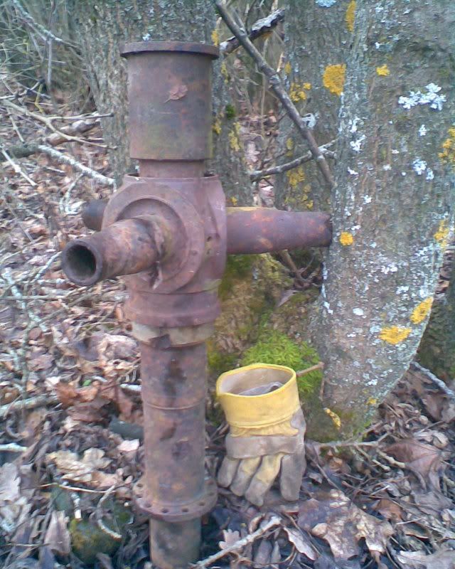

Vene 44 a lahingu-piirkonnast selline ese...
http://www.album.ee/node/12013315/50088448 Mis see võiks küll olla, tundub mingi roostevaba metall olevat .
Klots ehk jah.
A võibolla mõni sõjapostiljon või velsker sellega seal siis kimas....kes teab..
Lennuki jupp?
Küsimus lennukispetsidele, kas tegemist võiks olla lennuki propelleri detailiga või hoopiski n asi mõne tsiviilagraar seadme küljest?
Kui on probleem, tõmba lõuga
