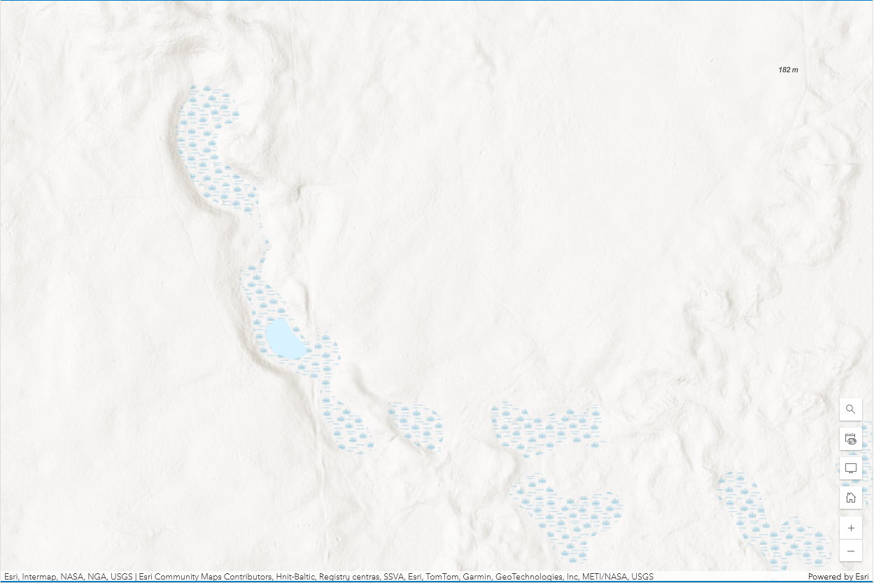

Manurhin kirjutas: 30 Mär, 2025 1:47 .... Piirkond siis peaks see olema. Aga kus täpselt on sündmuskoht?
AKF Rabapistrik pani õige koha lingi siia
Rabapistrik kirjutas: 28 Mär, 2025 12:39 ... Aerofotodelt, et üks võimalik asukoht on 35UMA 30832 98061 (või 55.02458°N 25.91804°E). ....
https://maps.app.goo.gl/8sMXLZV1wPcMyTbW8
Sealt on ka näha kui suur on tegelikult see laugas (suurem osa on hakanud kinni kasvama) ja millised võivad olla vee, turba ning mudakogused... :(

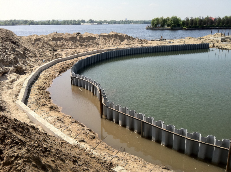

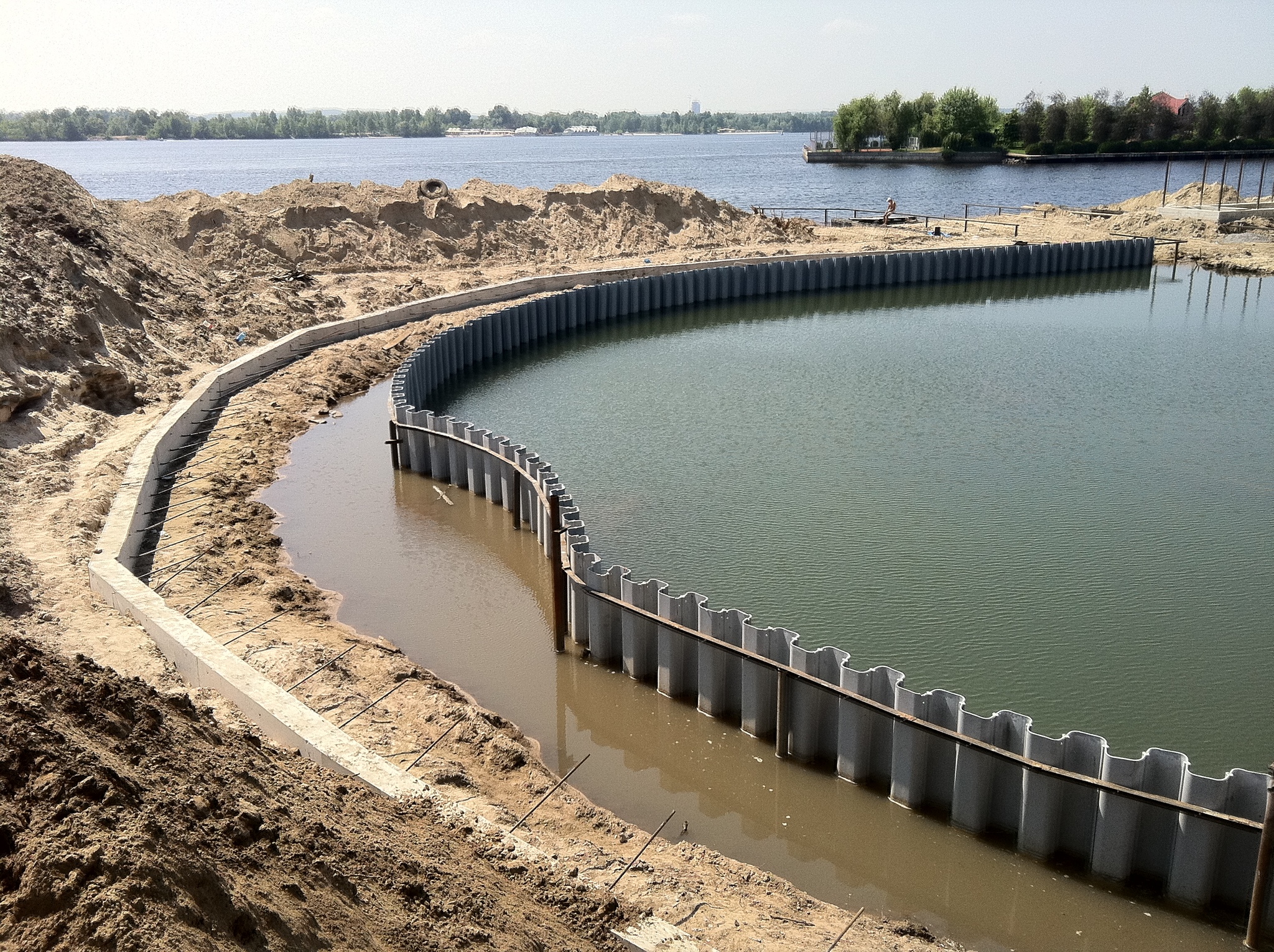

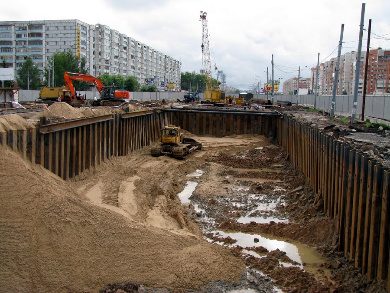

Milleks kessoon, mis tuukrikell, mis külmutamine, mis traktor vintsiga mis on 2x KERGEM kui M88 tankipõhine evakuaator!?
Larsenid taod ümber perimeetri sisse, peale mida võid kaevandada Hiinasse kui teitel keevitamine käpas on.
..aa..''Gorilla" mis imeasi on ''Larsen''?
Vot see on- ''Larsen", rohelise kabiiniga kopamehed:
