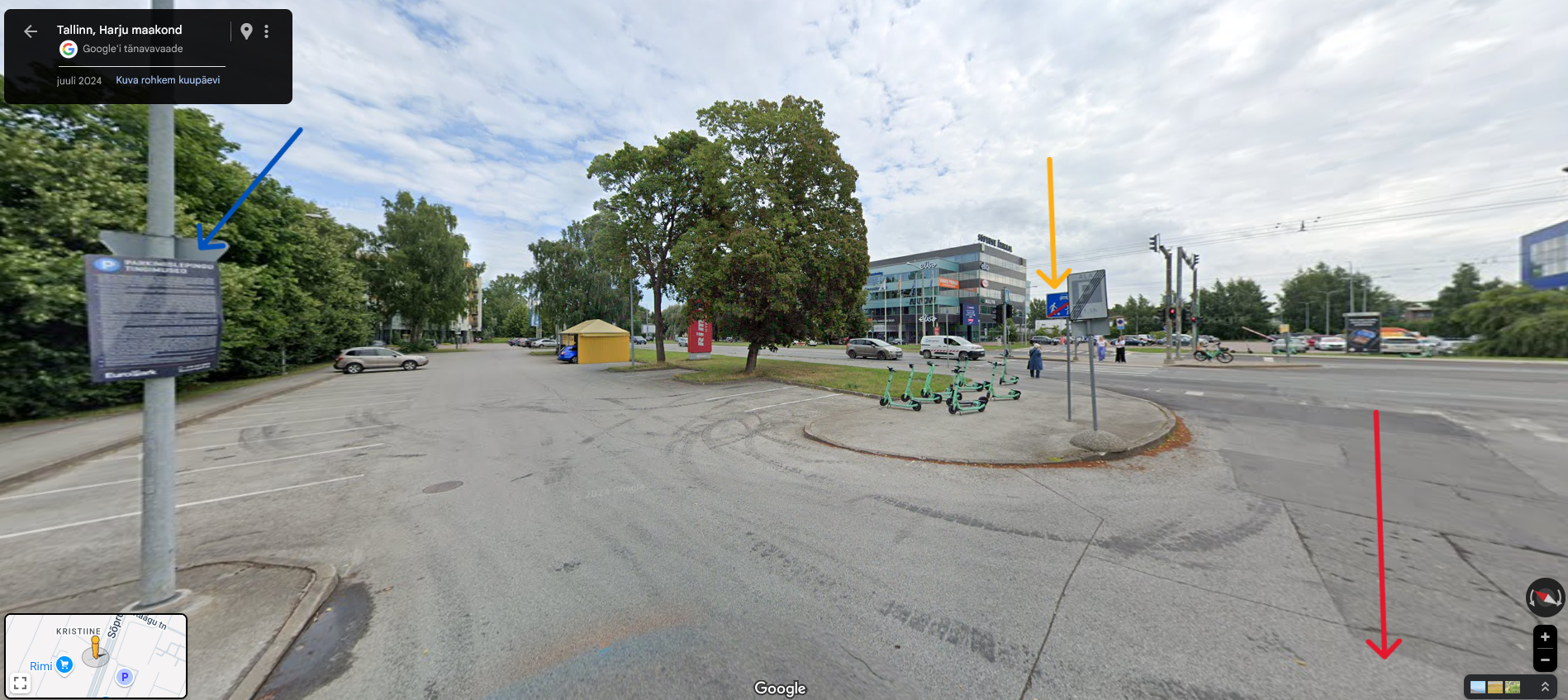

Huvitav liikluskorraldus Sõpruse puiestee Rimi parklasse sissesõidul.
Esimesena tervitab sind Õueala märk 573 eelkõige kohustusega anda teed paremalt tulevatele sõidukitele . Märgi mõjupiirkonna lõpetab eranditult märk 574
Paremalt tulevat sõidukit aga tervitab märk 221 - Anna teed.
Kes nüüd kellele teed peab andma ?

Minumeelest ei tekita " Õueala" märk eelkõige kohustust anda teed paremalt tulijale. Tekitab kohustuse sõita maksimaalselt 20 km/t ja lubab jalakäijatel suvaliste trajektooridega liikuda.
Tee andmine on nagu ikka parema käe reegli järgi kui liikluskorraldusvahenditega pole teisiti määratud. Seal ongi teisiti määratud ehk paremalt tulija peab teed andma.

§ 49. Liiklus õuealal
(1) Jalakäija võib õuealal liikuda kogu tee ulatuses.
(2) Juht ei või õuealal jalakäijat ohustada ega takistada, vajaduse korral tuleb sõiduk peatada. Jalakäija ei või juhti põhjendamatult takistada.
(3) Sõiduk võib õuealal jalakäijate vahetus läheduses liikuda jalakäija kiirusega ja mujal mitte kiiremini kui 20 kilomeetrit tunnis.
(4) Mootorsõiduk võib õuealale sõita vaid peatumiseks või parkimiseks.
(5) Õuealal võib parkida ainult A- ja B-kategooria ning D1-alamkategooria sõidukit. Parkida võib ainult tähistatud parklas või teel kohas, kus parkimine ei takista jalakäijat ega muuda võimatuks teiste sõidukite liiklust.
See on huvitav punkt, et Mootorsõiduk võib õuealale sõita vaid peatumiseks või parkimiseks. Näiteks Aegviidus rikutakse seda punkti igapäevaselt. Aegviidust ei olegi võimalik mõistlikult läbi sõita nii, et ei läbiks õueala. Saab aga väga suure ringiga.

Õueala algus/lõpp keerata õigesse “suunda”, st. paralleelselt anna teed märgiga, muutub olukord. Samas tõsta õueala lõpp anna teed märgi alla, muutub olukord selgemaks. Antud juhul on märgi paigaldaja eksinud?

Surmaingel kirjutas: 20 Veebr, 2025 22:40 Õueala algus/lõpp keerata õigesse “suunda”, st. paralleelselt anna teed märgiga, muutub olukord. Samas tõsta õueala lõpp anna teed märgi alla, muutub olukord selgemaks. Antud juhul on märgi paigaldaja eksinud?
Ei, ei ole eksinud
