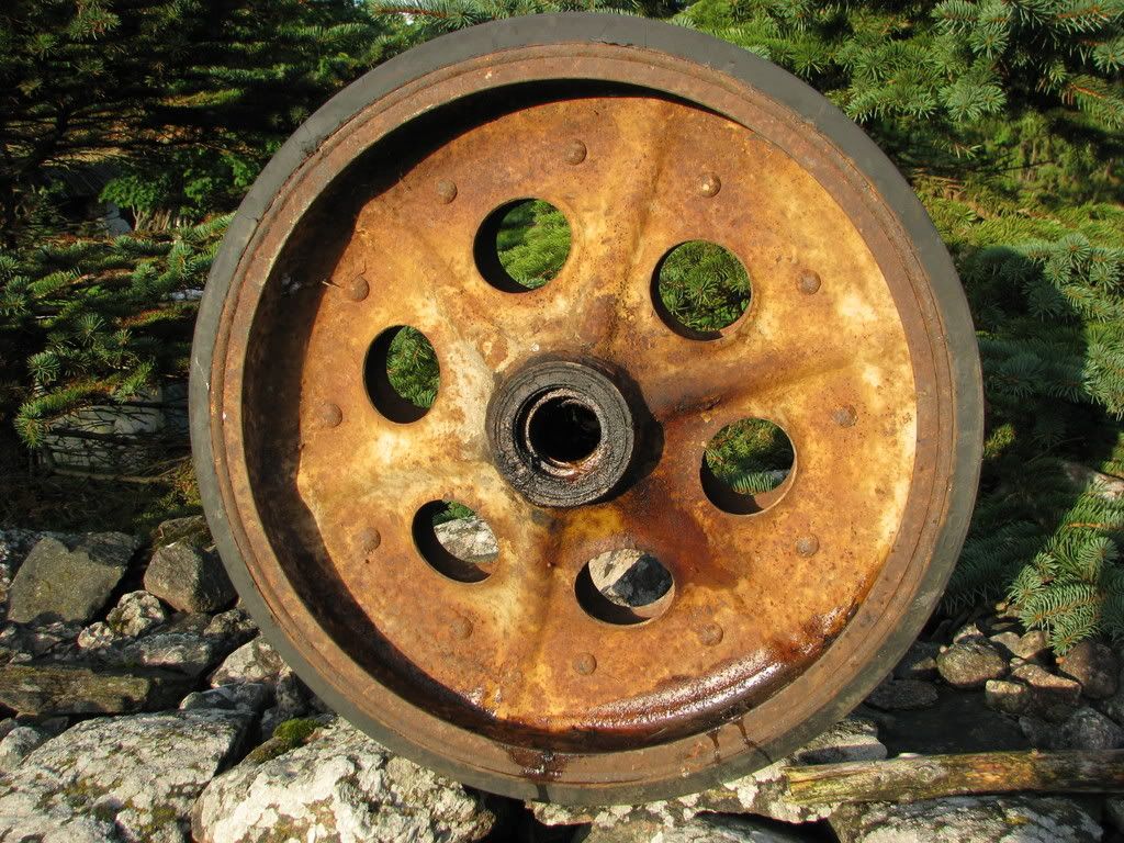

Need roomikulülid võivad kuuluda kas T-20 "Komsomolets", T-37 või T-38 -le, neil kõigil kasutati sarnaseid pastlaid. Tripleks peaks osutama Komsomoletsi suunal, kuna T-37 ja T-38 -l olid (kui just mälu ei peta) vaid vaatepilud.
Njah eks see keeruline ehitus oli pigem väikse müra ja sujuva sõidu tõttu kui suure kiiruse pärast. Isegi tänapäeval kasutatakse endiselt vanad head pulk ja lüli süsteemi.
Sa ilmselt ei pannud tähele mida Panzergrenadier kirjutas - et sellise konstruktsiooniga roomikuid kasutati AINULT poolroomikmasinate juures, tankidel olid praktiliselt kõigil nn. "pulk ja lüli". Roomikmasina juures mõjutavad sujuvat sõitu ja müra ennekõike amortiseerivad elemendid - kummibandaažid või nende puudumine, balanssiiride vedrustuse tüüp ja balanssiiri käigu pikkus, amortisaatorite olemasolu, müratasemele mõjub suuremal kiirusel ka roomikulüli pikkus.
Poolroomikud olid mõeldud suuremat kiirust arendama kas teedel või vähemalt kõvemal pinnasel, kus masin seisis lülide küljes olevatel kummipatjadel ja omas seetõttu suhteliselt väikest veeretakistust. Pehmel pinnasel vajusid padjad sisse ja kandma hakkasid ka lülide äärte laiemad pinnad, mistõttu masina erisurve pinnasele vähenes tunduvalt ning maastikuläbivuse võime paranes. Ja seda kõike suhteliselt nõrga mootori puhul.

Mille ratas!?

On see asi kuidagi mõõdetav ka, olgu või läbimõõt. Muidu head fotod.

Tegu mingi saksa soomusveoki rattapaariga. Sd.Kfz. seeria masinatel nad suht sarnased kõigil.

Tegemist on Sd.Kfz. 11 ehk siis Sd.Kfz.251 veermiku keskmise rea rattaga.

Millegi taolise alt arvatavasti pärit. Ei tea, millise täpsemalt kuna need võisid natuke ka erineda.
http://upload.wikimedia.org/wikipedia/c ... MR2008.JPG
See küll mudeli pilt ja ühe teise taolise masina kohta aga annab mingi pildi, kuidas need rattad asetsesid:
http://www.panzer-modell.de/berichte/sd ... C00531.JPG

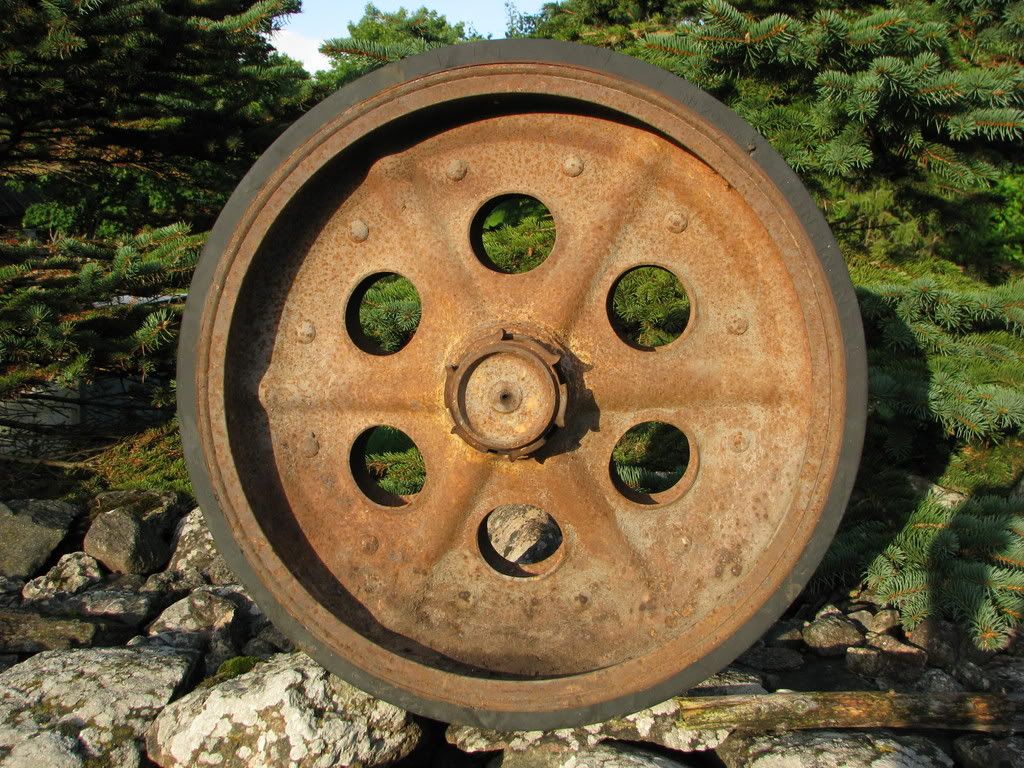

Minu tagasihoidliku arvamise järgi on need veljed siiski erinevad - teie poolt pakutud piltidel 8-auku, algses postituses aga 6. Esmalt pakuks, et äkki hoopis PzKpfw III ratas?

Kust pidi lugedes kaheksat auku näed? Mina näen küll ikka 6-te auku, seal teise rea topeltratastel.

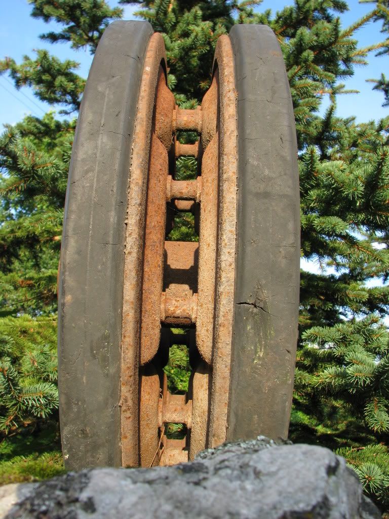

Vaadake tähelepanelikumalt.Sisemise rea ratastel ikkagi kuus auku ja velje ofsett vastab ka algses postituses olevale

Ehk saad sellelt lingilt miskit abi. http://www.lerenfort.fsnet.co.uk/page84.html

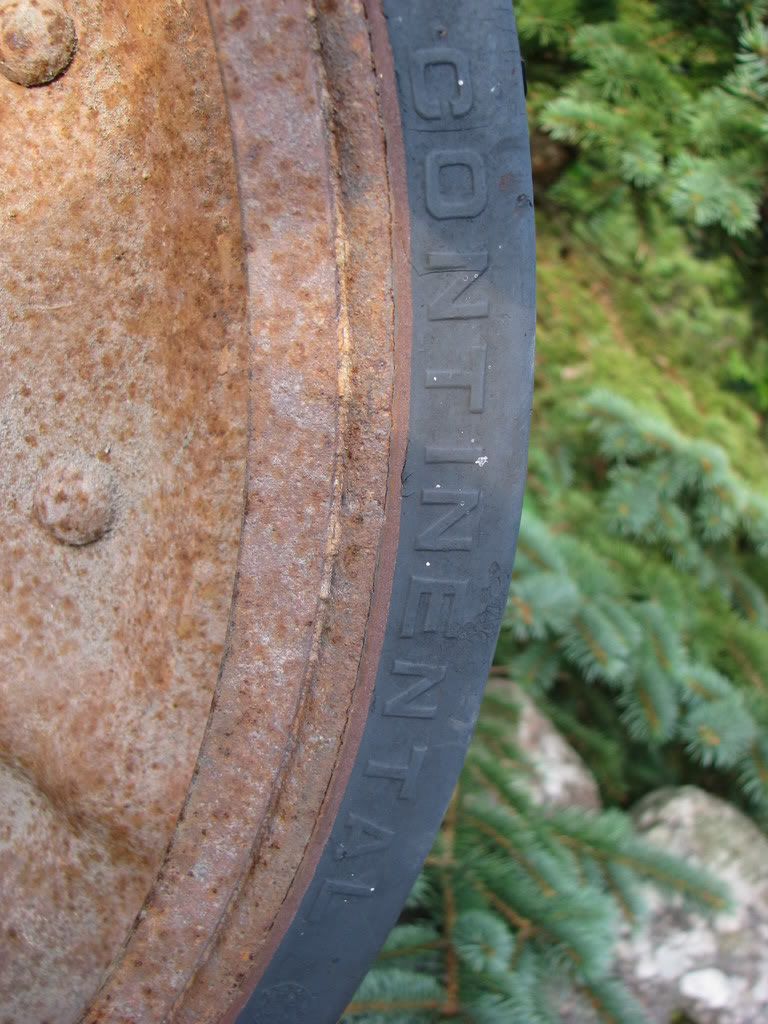

Jah, väga sarnane her. Fausti leitud fotol olevaga. Kummiribal kirjas: No766B 575/48-512
Sorry, aga lihtsalt naerma ajab. :lol: :wink:
Aga milles küssa, mida te siin edasi leiutate, öeldi ju otse ja konkreetselt ära, et...

Ja kelle firma see Continental on?
Soobel
Postitusi: 2292
Liitunud: 30 Dets, 2004 12:19
Postitus Postitas Soobel »
Würger 190G kirjutas:Ja kelle firma see Continental on?
Mu ratta Continental võidusõidukummidel on vähemalt kirjas "Handmade in Germany"
