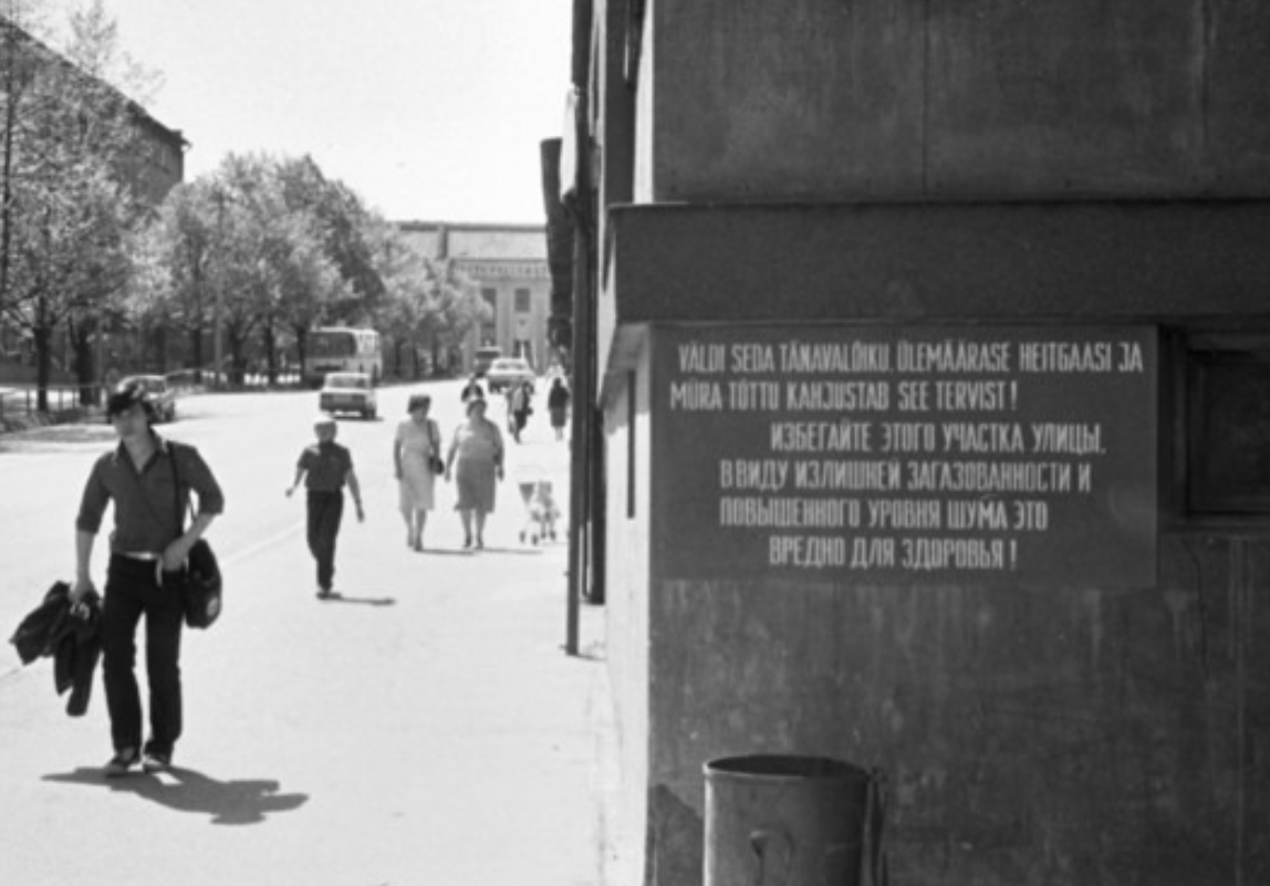

Mäletan EPA-ajast õppejõu juttu, et Eestis olevat kõige "vingusemaks" kohaks mõõdetud Tartus Riia mäe tõus.
Kogu liiklus käis läbi kesklinna ja ringtee puudus.
Seal Riiamäel all Vanemuise poolses küljes üles tulles oli 80-ndail ka suur sellekohane hoiatustahvel üleval. Et jalakäijad teaksid hoiduda. Siis oli muidugi selle suurimad põhjustajad vaevaliselt mäest üles ronivad täis-järelkäruga (mitte kutsikaga!) Maz-kallajad, millel siis tonnkilomeetrite arvestuseks ilgem liivakoorem peale oli lajatatud. Kui Maz oma ilgema ülekoormaga 1-2-käiguga üles roomas, siis selle tahmalondi ette-kätte ei olnud seal tõusuküljel kõnniteel küll soovitav jääda, ega ammugi mitte seda hingata. Lisaks veel need Ikarused, millel õhufilter umbes oli. Mõlemad grupid olid igapäevased liiklejad sellel lõigul, nii liivavedu, kui linnaliin. Lisaks loomulikult veel kogu muu liiklus.

Peeter kirjutas: 06 Mai, 2025 13:30
mart2 kirjutas: 06 Mai, 2025 7:57
maksipoiss kirjutas: 05 Mai, 2025 18:55
Pärnust küll sellist asja ei mäleta
