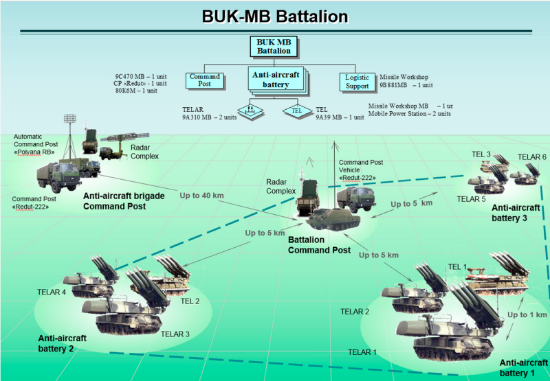

* Tahtsin teha siia ühe täiendava märkuse: Laupäevases "Keskpäevatunnis" Marek Strandberg seletas kõva häälega, kuidas tuulikute ilmumisega peaksid kaitseväelased hoopiski ära kasutama tekkinud uusi võimalusi. A´la et kui üks uks sulgub, siis mõni teine avaneb. Et seadmed võiks ju paigutada hoopiski nende mastide külge....
Ma küll ei tea, kas ja/või millisel tasemel tema ÕT-tehnoloogiaga kursis on, aga iseenesest see tema jutt on justkui selle "Patria Muscl" tehnoloogia idee stiilis. Mina näen siin võimalust laialipaigutatud ja lisaks ka kõrgemale paigutatud vastuvõtuseadmete abil täiuslikuma pildi loomiseks, aga ega ma päris hästi ette ei kujuta kuidasmoodi need antennid nüüd ümber tuuliku korpuse niimoodi ära paigutatakse, et need tiivikulabadele ette ei jääks, aga samas tiivikulabad omakorda vastuvõetavat signaali segama ei hakkaks. Innovaatiline idee on ju hea, jäänud on üle ainult see ellu viia..... hm---hmmmm, keera, mis sa keerad, aga ära sa perse keera
*Teine teema, mis pani mind kulme kergitama, oli pühapäevane ETV "Ukraina Stuudio"-saade. Kõigepealt jäi kõrva intervjuu algupoolel saatekülaliseks olnud kõrge sõjaväelase suust lause, et "...17. novembril toimus venelaste poolt suurem raketirünnak ja 101 Kalibr raketti oli õhus, 27. november mitu lainet. Kuskil 90-st raketist 80 lasti alla. Ukraina õhutõrje on traditsiooniliselt väga-väga tugev...". Ma polnud 101tk Kalibriga ründamisest kuulnudki? Jäin kohe tähelepanelikult kuulama. Edasi jutt, et nüüd kasutavad venelased ka kaksiklöökide-meetodit(?). Tohohh? Et alles nüüd? Seda on ju juba ammu ja pidevalt kuulda&teada olnud, et "päästetöödel tuleb tõsiselt arvestada järellöökidega". No okei. Kuulasin edasi. Üllatusega pani kulme kergitama eraldi rõhutatud kõneviisis väljend, et ukrainlased võtsid maha Buk-M3-e juhtimiskeskuse (?) ja lasid selle pilbasteks. Jäin kohe kuulama! Ja siis loeb kõrge sõjaväelane meile ette, et see asi on 9C36-e ja et see maksab umbes 10 miljonit dollarit? Mäluvärskendamiseks siis link postitusele, kus selgitasin Buk-i struktuuri ja sealhulgas ka M3-e struktuuri. Postituses on ka struktuuripilt viewtopic.php?p=850421#p850421 , 9C36 ei ole teps mitte kompleksi Command Control Post, vaid pelgalt üks piiratud võimaluste ja võimekusega sihitamisseade kogu Buk-i kompleksi 6-st võimalikust. (Mis muidugi ei tähenda, et tema hävitamine pole oluline kaotus). Minupoolset märkimist vajab asjaolu, et tegeliku Command Posti (9C510) hävitamisega oleks kaasnenud olukord, kus kogu kompleks oleks jäänud ilma võimekusest ilma oma saatjaid aktiveerimata saada/omada kaughalduse kaudu sisestatud sihtmärkide impulssržiimis (so lühiajalise saatjate aktiveerimisega) hävitamise võimekust. Kui sel hetkel suuta tabada veel ka kusagil seal kandis redutavat (vaata esimest pilti seadmete vaheliste distantsidega) kompleksi oma ringtuvastusradarit 9C18 või 9C38, siis oleks kogu kompleksil ikka väga-väga oluline võimekuse kadu, sisuliselt nägemine läinud, jäänud alles käsitisi kobamine. Pelgalt ühe 9C36 hävitamine ei ole samas aga kogu Buk-i funktsioneerimise seisukohast just eriline litakas.... Minu jaoks oli üllatus, et kaamerate ette nii kõrge sõjaväelane tuleb nii (pehmelt öeldes kesise) esinemisettevalmistusega ja lisaks võtab tehniliste seadmete selgitamisel vaevaks televisioonis "rääkida" teemal, milles ta ilmselgelt tundub "mitte-eriti-hästi-kursis-olema" ja mille kohta esinemiseks vajaliku info hankimine on samas nii lihtsalt tehtav, kasvõi siinsete postituste lugemise ja all olevate piltide vaatamisega. (panen uuesti)
Viimati muutis Peeter, 03 Dets, 2024 14:17, muudetud 4 korda kokku.
