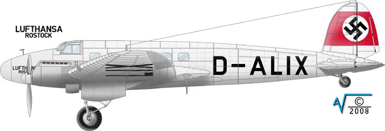

Heinkel He 111c (He 111V2) eestis
Postitus Postitas arvolv »
Lgp. Foorumi kollegid;
Sellel saksa lennukil Heinkel He 111c (He 111V2; W/N 715) , registreerimistähisega D-ALIX, on Balti riikidega huvitav seos. 1936. aastal ostis Lufthansa 10 Heinkel He 111c tüüpi lennukit - üks nendest oli D-ALIX, hüüdnimi "Rostock". He 111V2, (see lennuk oli erinev He 111c tüüpide seeriast), oli mõeldud põhiliselt müügiks saksa ja välismaa tsiviillennuduse tarbeks. Tehnilisest seisukohast olid D-ALIX'il tiivad paar tolli lühemad kui V1 ja V3 lennukitel. He 111c-tüüpide montaazitöö Rostock-Marienehe tehases oli üldiselt raske ja keeruline, sest lennuki tiivad olid elliptilised ja sakslastel polnud veel küllat häid kogemusi niisuguse uue ehitusega, et seda ökonoomselt teostada. D-ALIX'i mootorid, 2xBMW VI 6.0 Z tüübist, olid kahjuks liiga nõrgad raskema kerega lennuki jaoks, mis tähendas et lennuki lennutunni hinnad, bensiin, õli, jne, olid väga kõrged.
Algusest peale oli D-ALIX mõeldud ja ehitatud tavaliseks reisilennukiks . Neli "suitsetajat" võisid lennuki keskel istuda (modifitseeritud pommisektsioonis). Postikotid pandi ühe sektsiooni (kabiini) lennuki ninas. Lennukisse mahtus kuni 10 reisijat (kuni 4 suitsetajat; ja kuni 6 mitte-suitsetajat, kes istusid eraldi suitsetajatest). Ametlikult kuulus lennuk saksa Lufthansa'le.
Mis aga teeb D-ALIX'i huvitavaks, on see, et ta oli ka salaluure lennuk. Alates 1937. aasta algusest oli D-ALIX saksa salaluure "Kommando Rowehl"i käsutuses. Mitu "Reihenbild" kaamerat olid kavalalt lennuki keres ära peidetud, nii et ka põhjaliku inspektsiooni käigus ei hakanud need kaamerad silma. D-ALIX leidis väga aktiivset kasutust Inglismaal, Prantsusmaal, Balti riikides ja eriti Nõukogude Liidus oma lühikese "salaluure" karjääri ajal. D-ALIX purunes maandumisel Bathurst'is (Banjul'is), Gambia's, Aafrikas, 12. III. 1937. aastal. Kolm lendurit ja üks "reisija" said surma.
Suured tänusõnad foorumi kollegile Lemetile selle postituse valmistamise abi eest.
Terv.;
Arvo L. V.
Heinkel He 111c (He 111V2); D-ALIX, Lufthansa "Rostock", Tallinn, Estonia, 1937

nublu kirjutas: Nr 1 ja 6 - mõlemil sama Lufthansa He 111 tsiviilversioon D-ALIX. Sellest lennukist tahtis ArvoLV pikemalt kirjutada, nii et ma ei hakka tema lõbu rikkuma. Piltide kohta vaid täienduseks nii palju, et tehtud ilmselt Tallinnas Ülemiste lennuväljal. Esimesel pildil on kõige parempoolsem Ülemiste lennuvälja ülem Roo. Pildil nr 6 on esiplaanile jäänud ka Lufthansa liinilennuki Ju 52 saba. Nii et D-ALIX ei olnud siin mitte liinilennul :wink:
Eile avastasin veidi lisainfot, mis neid kahte fotot ehk paremini tuvastada aitab. Kuna selle D-ALIXi vastu nagunii oli kõrgendatud huvi, siis ei ole kade poiss ning postitan selle infi ka siia. :wink:
Nimelt on Rahvusarhiiv alustanud tänuväärset projekti nimega Digisisu portaal. Kunagi kevade poole sirvisin seda kiirelt, aga siis tundus ta (vähemalt minu jaoks) veel üsna tühi ja ebahuvitav. Nüüd aga sattusin läbi AISi Välisministeeriumi materjalidest üsna mitmegi mulle huvi pakkuva säiliku otsa :P
http://www.ra.ee/dgs/explorer.php?web=d ... 8354dc25b8
Seal all failide sisu nägemiseks peab juba olema registreeritud kasutaja. Fail, mida antud juhul tasuks vaadata, on ERA f.957 n.14 s.230 "Kirjavahetus Eesti välisesinduste, välisriikide esinduste ja ministeeriumidega välislaevade külaskäigu ja ülelennu lubade andmise kohta."
Sealt leiab omakorda kirjavahetuse Saksa saatkonnaga Eestis kahele Lufthansa lennukile ülelennu- ja maandumisloa hankimiseks. Alguses on küsitud luba lennukile Ju 52 D-ASIS, nimega "Cuno", millega pidi Turu lennuvälja avamisele lendama Lufthansa juhtkond. Maandumisega Tallinnas 6. ja 9. septembril 1935 (vastavalt siis sinna- ja tagasilennul).
Ja siis saadi äkki 5. septembril järgmine kiri, et tegelikult läheb Turu lennuvälja avamisele kaks lennukit, ning 6. ja 9. septembril tahab maandumisluba ka He 111 D-ALIX. Hoolimata hilisest taotlusest sai ka see lennuk maandumisload.
Nii et pildid on tehtud suure tõenäosusega 6. või 7. septembril (lennukid jäid Tallinna ööbima ning lendasid edasi järgmisel päeval), sest tagasilennu peatus oli ilmselgelt vaid lühiajaline. Ning selle Ju 52 saba Lufthansa embleemiga kuulus ilmselt D-ASIS'ele, mis aga samuti ei olnud siin mitte liinilennul. Siis eksisteeris veel Deruluft ning liini lendasid tema embleemidega Junkersid.
Mis oli põhjuseks, et D-ALIX'ile lubasid nii hilja taotleti, jääb aga vähemalt esialgu igaühe enda rikutuse tasemele mõelda :twisted:
Esitatud taotluses igatahes sakslased kinnitavad, et lennuki pardal relvi ega kaameraid ei ole :roll: :wink:
