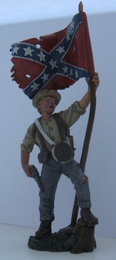

Selline küsimus,et mis matt lakki tuleks kasutada akrüülvärvide puhul?Pildil on mu esimene katse värvida akrüülidega ja kasutada matt lakki.Asi on selles,et kasutasin Humbroli matt lakki ja Foundry akrüüle.Lakk aga tegi figuuri läikivaks.Kas on olemas eraldi lakid akrüülidele?
Vabandan pildi kehva kvaliteedi pärast.
