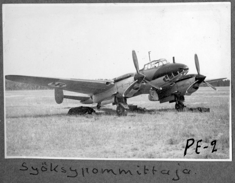

Tuhlates vajalikku detaili otsides järjekordselt netis ringi, sattusin ühe nõukogude pommituslenduri jutu peale. Kuna tegu on tavapärasest „uraa-patriotismist“ pisut erinevaga, otsustasin selle ära tõlkida ja lugemiseks üles riputada. Seda enam, et passib täpselt vene meeste lennuväemälestuste kategooriasse. Julgen soovitada, sest tegu on tõepoolest huvitava lugemisega. Või vähemalt minu jaoks on.
Timofei Pantelejevitš Punjoviga kohtusin ma juhuslikult. Üks minu naistuttavatest poetas kunagi muu jutu sees, et on tuttav sõjas osalenud sõjaväelenduri naisega. „Sõjakas taat!“ hoiatas ta mind, „Ja temperament on tal…aga küll sa ise näed“.
Nii saingi telefoninumbri omanikuks, millele kohe ka helistasin. Minu palvege kokku saamiseks nõustus Punjov otsemaid.
„Mille peal te sõdisite, Timofei Pantelejevitš?“
„“Etturi“* peal. Pe-2l. Hästi!“
Kohtumisel haaras Punjov kohe initsiatiivi. „Näh, mida ma sulle siin jutustan, kõik on juba niigi kirja pandud. Na, loe!“. Ja ulatas mulle mingi ajaleheartikli kserokoopia. Austusest majaperemehe vastu hakkasin lugema. Omavahel öeldes tundus artikkel mulle ütlemata nõrgana. Kirjutatud oli see mingiks tähtpäevaks ja kirjeldas Suvorovi ja Kutuzovi ordenitega autasustatud kolmekümne kuuenda Berliini nimelise Kaardiväe pommitajate polgu lendurite sõjateed, kubisedes sealjuures väljenditest stiilis „…ilmutades surematut kangelaslikust…“, „…süda täidetud vihkamisest neetud vaenlaste vastu…“, „…kuid miski ei suutnud kaardiväelasi peatada…“ jne. jmt. sampoliitlikku jaburdust.
„Noh, kuidas on?“ uuris mult peremees kavala näoga?
„Nõrgavõitu…“ vastasin diplomaatiliselt.
„Rämps!!“ kuulutas Punjov, „Ainus, mis selles artiklis head on, on see, et üldse räägitakse meie poistest. Muidu läheb veel pisut aega mööda ja meid unustatakse lõplikult. Aga sul pole väga viga, ei lasknud end ära osta!“ kiitis ta seejärel mind, „Noh, davai, esita oma küsimused. Ainult seda ma sult küll palun, et oleks ilma igasugu valeta.“
Vestlus Punjoviga haaras mind kohe, nii nagu see juhtub alati, kui sul on tegu targa, asjatundliku, peenetundelise ja momentaalselt reageeriva inimesega. Ja muidugi Temperament, just nimelt nii, suure tähega. Juttu oli ka temperamendi mõjust tema sõjaväekarjäärile. Kui jutt libises autasudele, ütles Punjov:
„Tead, mul pole ju ühtegi autasu „lahingulennu eest“. Kõik on „Lahinguperioodi kokkuvõtete eest“- see tähendab, kui polk viiakse täiendamisele ja ümberformeerimisele, autasustatakse ellujäänuid. Ma olen selline, et kui mingit valskust kuulen, siis annan sellest kohe kõva häälega teada, vaatamata auastmele või ametikohale. Kõik ütlen näkku, olgu staabiülem, olgu sampoliit või Sõjanõukogu liige. Metsikult konfliktne olin, mis autasudest siin rääkida saabki. Ega’s ma nende pärast sõdinud. Aga nüüd mõtlen, et ilmselt sõdisin üldse valesti“.
Kohtusime veel mitu korda, siinolev intervjuu ongi nende mitme kohtumise tulemus.
Biograafiline õiend:
Timofei Pantelejevitš Punjov, sündinud 2. augustil 1922 aastal, Kugulta külas(tänasel päeval Stavropoli krai). Isa- kirurg, ema- velsker. 1940. aastal, kohe peale Kugulta külas asuva kümneklassilise kooli lõpetamist astus Krasnodari sõjaväelendurite kooli. 1942-st aastast rindel. Sõdis Esimeses üksikus kiirpommitajate eskadrillis(Karjala rinne) ja 36-ndas Suvorovi ja Kutuzovi ordeniga autasustatud Berliini nimelises pommitajate kaardiväepolgus(Esimene Ukraina rinne). Pärast sõda oli erinevatel ametikohtadel Neljanda kaardiväe lennuväekorpuse polkudes ja 164-ndas kaardiväe lennuväediviisis. Lendas peale sõda aktiivselt pommitajal Il-28. Paljude ordenite ja medalite kavaler. Viimane ametikoht- polgu õhulaskeasjanduse ettevalmistuse ülem. 1960-ndal aastal läks alampolkovniku auastmes erru. Praegusel ajal elab Stavropolis.
Püüdsin maksimaalselt säilitada Timofei Pantelejevitši, lahingulenduri, Suure Isamaasõja kangelase, kes sõdis ÕIGESTI, omapärast kõnepruuki.

Põhiliseks sidepidamise vahendiks lennuki ja maa vahel oli Pophami lõuend(oli selline inglise marssal,Robert Brooke-Popham). Võetakse lina, laotatakse sellest maapinnale T-täht, linal aga on spetsiaalsed klapid, mida saab kokku keerata ja sedapidi teatud infot edasi anda. Kõige lihtsam näide- kui sul vasak telik välja ei tulnud, siis lapatakse T-l vasak haru kokku.
Aga kui lennukile oli vaja edasi anda mingit pikemat või keerulisemat sõnumit, siis (mäletan joonistust õpikust) püstitati kaks masti, nende vahel rippus aga trossi küljes pakike. R-5 lendas madallennul üle, ja traalis trossi konksuga. Vaat selline side oli.
Raadioside oli meil embrüonaalses staadiumis. Koopainimesed olime, raadioside mõttes. Ei mäleta, et see raadiojaam, mis TB-3 seisis, oleks kellelgi normaalselt töötanud.

Timofei Pantelejevitš, kuidas te Pe-2 peale sõdima sattusite?
Hospidalis lebades kibelesin rindele, ausõna, aga mitte lollusest. Ma kartsin, et mind tunnistatakse mittekõlbulikuks, kuna jalga nüsiti mul ikka kapitaalselt. Palju ma ka ei treeninud, lonkamisest vabaneda ei suutnudki. Lonkasin avalikult ja kuidas ka kõnnakuga tööd ei teinud- ikka ei aidanud. Peale sõda lasin seda jalga uuesti opereerida ja killud istuvad mul seal sees siiani. Aga tookord läks õnneks, komisjonist sain läbi ja tunnistati kõlblikuks.
Pärast seda, kui mind 1943 aasta esimesel veebruaril välja kirjutati, sattusin neljandasse lennuväebrigaadi, see seisis Kaasanis, brigaadis oli aga 18-nes ZAP- tagavara lennuväepolk(ЗАП -запасной авиаполк). Seal algaski ümberõpe Pe-2 peale.
See oli hea traditsioon, et kõik lendurid, kes lennukoolist või hospidalist välja said, pidid läbima tagavarapolgu. Alles sõja lõpul sattusid lendurid kohe lahinguüksustesse, kui me, sõja läbi teinutena, olime juba tegijad. Aga siis, 1943 aastal, toimus kõik läbi tagavarapolgu. Ja see oli õige.
SB jäi unustusse, edasi oli ainult Pe-2. Ma peaaegu et palvetasin selle Pe-2 poole. See oli Lennuk! Paljud lendurid kartsid seda, aga mina armastasin väga.
Ma olin hullupööra usin, sestap võttis ümberõppimine mul vähe aega, vaid neli kuud. Lennuaega kogunes seal aga 40-50 tundi. Tagavarapolgus töötasime läbi mitmeid ülesandeid, täieliku lahingupidamise kursuse. Pikeerimiselt pommitamine, mis oli põhiline pommitusviis, horisontaallennul pommitamise, kuid seda oli vähem. Samuti tulistasime maapealsete märkide pihta, koonuse pihta, statsionaarsete kuulipildujatega. Koonuse pihta tulistasid ka tüürimehed ja radistid. Kokkulennatus lüli koosseisus harjutasime. Tihedalt tuli õppida, mitte nii nagu lennukoolis. Polügoon oli pea lennuvälja kõrval, ainult stardi ja pommita. Pommitasime tavaliste, mitte õppepommidega. Kõik lennud sooritati täismeeskondadega. Ma olin lendude järgi hull, tahtsin kiiremini rindele pääseda.
Nelja kuu pärast saabusid „ülesostjad“ ja korjasid mu oma polku. Kus teenisin sõja lõpuni. 36-ndas kaardiväe pommituslennuväe polgus. Milles sõja lõpuks sai Suvorovi ja Kutuzovi ordenitega autasustatud ja Berliini nimeline. Polk sõdis toona Esimesel Ukraina rindel ning pidas raskeid õhulahinguid. Alustasin seal realendurina, vanemseersandina, lõpetasin aga ohvitseri ja lülikomandörina.
Te ütlesite, et paljud lendurid kartsid Pe-2te. Miks nii?
Kui sul on pommitajal lennustaaži kõigest 10-15 tundi, on sellist kiiret ja võimsat elukat nagu Pe-2 väga raske taltsutada. Siit ka hirm.
Palju lennukeid 36-ndas polgus oli? Ja millise tehase omad? Mille poolest erinesid erinevate tehaste masinad?
Loeme kokku. Kolm eskadrilli täiskoosseisus, igas üheksa lennukit. Siis juhtimislüli, kolm masinat. Ja 3-4 lennukit reservis, ilma meeskondadeta. Kokku 33-34 masinat. Alates 1944 aastast oli igas polgus juba minimaalselt 10 masinat reservis, ilma meeskondadeta. Siis oli minimaalselt 40 masinat polgus.
Lennukid tulid polku kahest tehasest, Kaasani omast ja Irkutskist. Erinesid ainult värvi poolest, ülejäänus olid absoluutselt sarnased masinad.
Pe-2 kabiin oli mugav? Kuidas väljavaade, varustus ja soomusseljatugi olid?
Väga mugav oli. Eeskujulik, lahingupidamiseks mõeldud masin. Vaade kabiinist oli hea. Ette ja külgedele oli eeskujulik, tahavaadet loomulikult polnud, aga sinnapoole vaatasid tüürimees ja radist.
Ka varustus oli väga hea. Võrreldes teiste meie masinatega lausa suurepärane, kogu piloteerimiseks vajalike mõõteriistade valik oli olemas. Toona näis uskumatu mõõdikute küllus, nii aviohorisont kui ka magnetkompassi kõrval güropoolkompass jne. Täiskomplekt, nagu olema peab. Lenduril oli kollimaatorsihik ПБП, mis tagas sihtimise nii pikeerimisel kui tulistamise statsionaarsetest kuulipildujatest. Tüürimehel oli optiline sihik ОПБ. Head sihikud olid, tabamistäpsuse igal juhul tagasid.
Soomusklaasi ei olnud, pleks ainult. Lenduril oli väga asjalik soomusseljatugi koos soomustatud peatoega, mis, muideks põhiliselt tahavaadet segaski. Lenduri iste oli väga hästi reguleeritav, nii edasi-tagasi kui ka kõrguses.
Hapnikuvarustust kasutasite ja kui jah, siis kui tihti? Ja milline oli süsteemi töökindlus?
Harva. Me ju suurt üle 4000 meetri praktiliselt ei lennanud, aga seal pole noorele tervele poisile veel hapnikku vaja. Kuid süsteem oli alati valmisolekus. Töökindel süsteem oli.
Kui keeruline oli kabiinist lahkuda, kas kabiinikate eraldus suurel kiirusel normaalselt?
Kate eraldus kergelt ja kabiinist võis lahkuda kiirelt, kuid lennukil oli üks suurim konstruktsiooniline puudus. Pitot toru küljest, mis kabiini kohal tolknes, läksid sabakiilude külge kaks antennijuhet, side ja komando omad. Kui kabiinikate eemaldati ja piloot või tüürimees välja hüppasid, võisid nad sattuda ühte neist kahest juhtmest ja "sõita" seda mööda sabakiiluni, mis pea maha raius. Naturaalselt, pea lendas minema nagu arbuus.
Aga nagu meil alati- seal kus konstruktoritest asja polnud,tegid lennuvälja reasõduritest “kulibinid“ asja üks-kaks-kolm korda. Nad muutsid antenni konstruktsiooni, valmistasid spetsiaalsed „kõrvakesed“ ja vedasid täiendava trossikese, mille abil eemaleheidetav kabiinikate rebis maha ka Pito toru küljest antennikaablid. Geniaalselt lihtne. Hiljem hakati selle järgi juba tehases antenne ümber tegema. Kabiinist lahkumisega probleeme enam ei tekkinud.

Eks kõige suurem põhjus, miks Pe-2 maanduma tulles varisema kippus, oli ikka pilootide kõrvade vahel.
Inimestele, kes olid lennanud aeglastel pommitajatel, oli suurel kiirusel maanduma tulek harjumatu ja nad "venisid". Siis piisaski koordineerimata pöörangust, et lennuk variseks.
Pe-2 oli ju algselt loodud raskeks hävitajaks. See oli pommikoormast vabanemise järel võimeline hävitaja kombel õhulahingut pidama või täisgaasil rünnaku alt väljuma. Kuna aga tasuta lõunaid pole olemas, siis nende heade omaduste eest tuli maksta vajadusega hoida maandumiseelsel lähenemisel suuremat kiirust. Seetõttu sobiski Pe-2 vast pigem hävitajatel lennanud pilootidele, kes olid sellega harjunud.
Samas näiteks Soome lendurid said esimeste trofeeks langenud Pe-2 piloteerimisega hakkama ka ilma käsiraamatute ja muu tehnilise dokumentatsioonita. 8)
