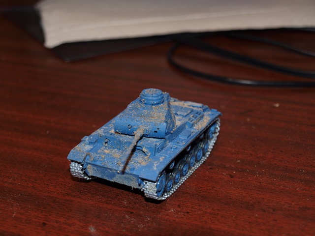

Tervist! Paiskan siis oma uusima mudeli siia siis. Üritasin seda esimest korda tolmutada aga ei tulnud ilusti välja. Värvisin ka roomikud metallika värviga.
Mudelist
Tootjaks Revell
Mastaap 1:72
Pikkuseks 9 cm

Kas sa oled naturaalset tolmu kasutanud või? Väga jäme faktuur on asjal küll. Tolmutamise all peetakse ikka pastelli tolmu või siis pigmentide masinale kandmist. Samuti on tanki värv omapärane: sinist tanki pole küll nagu kusagil näinud. Või on see taotuslik?

Tolmendamisel kasutasin pliiatsi puru ja see tuligi halvasti välja. Värviga on selline asi, et segamisel tuli heledam sinine aga ma ei teadnud et see tumenes, sellepärast tuligi see mudel halvasti välja.

Pliiatsi puru ei ole paha mõte kuid järgmine kord hõõru pliiatsit, õigemini ainult selle südamikku, mitte piduosa, peenel liivapaberil. Nõndamoodi saadki enam-vähem ikka tolmumoodi asja ja selle kannadki mudelile.
Mis puutub värvimisse, siis kui asi niimoodi "peeti" läheb siis on ju alati võimalik üle värvida.
Ehh, pisut sõna sõnalt võtsid mu soovitust!
Hiinakal on õigus.

Ega ma ei võtnudki väga seda sõna sõnalt. Hõõrusin küll peenikese liivapaberiga aga kui panin hakkasin puistama seda siis see jäi näppude vahel tükki. Siis üritasin puhkuda puru, see siis tuli paremini välja.

osta kuivad pastellkriidid (mitte rasvakriidid). teed liivapaberiga tolmuks ja siis lahustad viinas/piirituses. et jääb selline porine lahus. selle kannad pintsliga peale. kuivab ära - jääbki tolmune. võid kanda ka otse kuivalt pintsliga tolmutades, aga siis jääb see tolm lahti ja võib lenduda. paljaste kätega ei tohiks peale tolmutamist enam eriti mudelit käppida. soovitan osta apteegist kummikindaid. neid müüakse ka ühekaupa, ei pea tervet karpi ostma.
vaata minu teemasse, seal sai von mansteiniga pikalt heietatud nende kriitide teemal. suht alguses kohe.

Värvimise ajal kasutangi kummikindaid, ega pärast ei saagi seda värvi näpude pealt maha. Aga see pastellide asja peaks kohe uued mudeli peal ära küll proovima.

Email värvi saab nt mingi 5 sekundiga maha, kui teed õrnalt tärpentiiniga kokku, siis nühid veits, kuivatad mingi salvrätikuga ära ja pesed käed ära ;)
