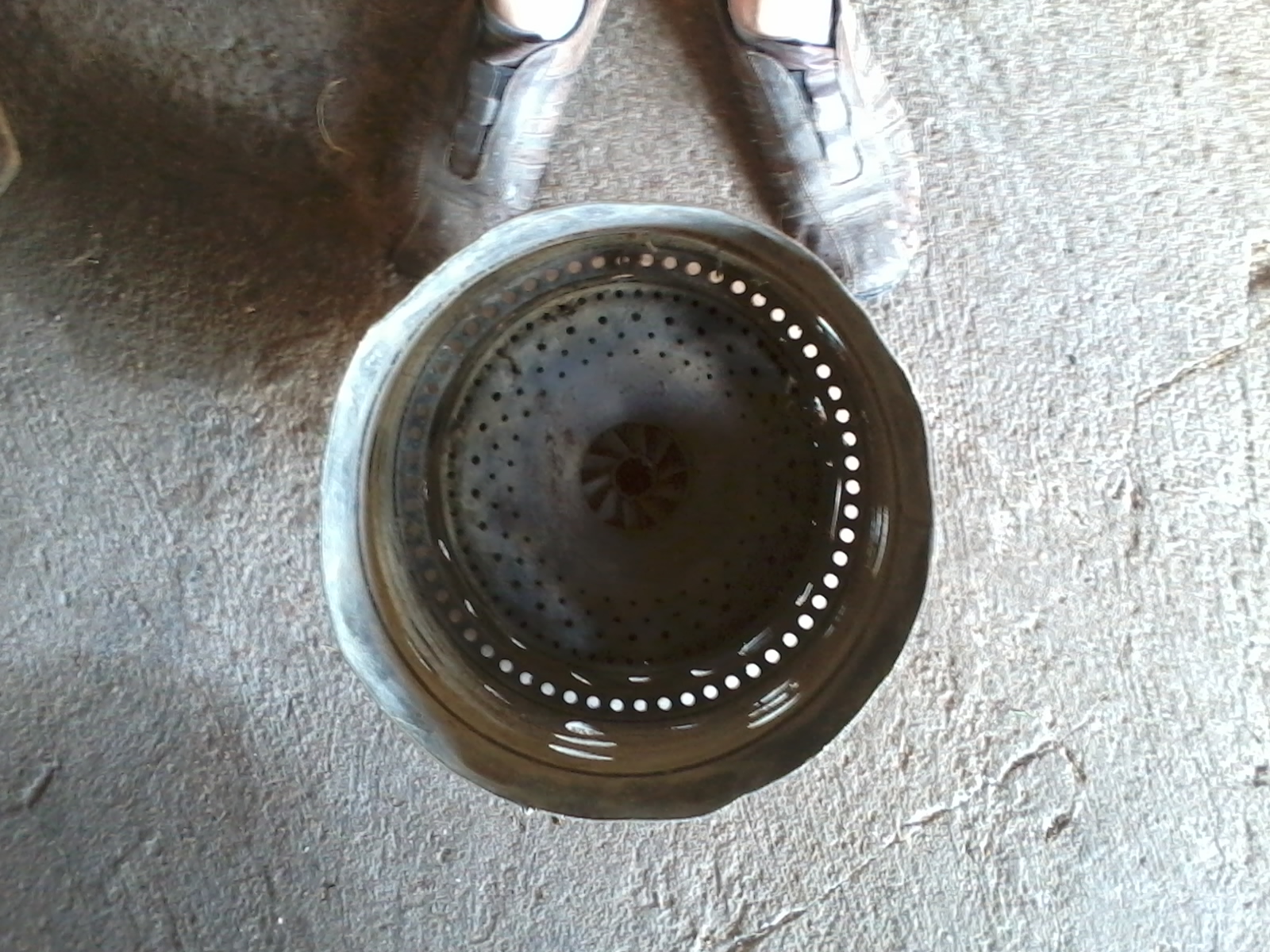

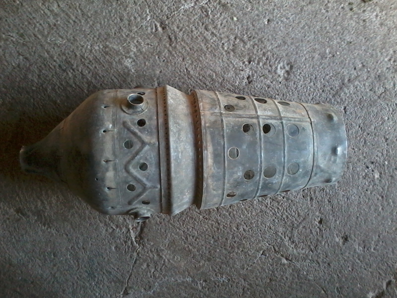

Mille oma see võiks olla :?:

Huvitav vigur, kuid pane mingid mõõdud koos umbkaudse leiukohaga.

Pakuksin esimese hooga "Tuula tuutulust", kuid see ta vist ei ole. Pigem osake samovarist või laternast mõnest kirikust...

Mõõtude kohapealt jään praegu võlgu,aga lisan ühe olemasoleva pildi veel.

Kas see seesmine tiivik ka liigub? Hetkel pakuks, et tegu lühtri tagumise osaga. Need küljelt väljuvat 6 torukohta on murdmisjälgedega?

Tiivik ei liigu ja torud on murdmisjälgedeta.Saan lähipäevadel täpsed mõõdud lisada.

Väga ulmeline jurakas :dont_know: Mis materjalist ( värviline metall, pehme - kõva , di magneetiline)

:dont_know: Ainuke mis pähe tulleb on viiruk mis vene õigeusu kirikus laes rippub .

Meenus,et olen samasugust elukat kusagil näinud ja siin see on pildil ka näha.Peremees rääkis,et saksa lennuki detail :?: Tegu siis mingisuguse mootori detailiga :?: Ehk isegi me 262 :D

Mulle tundub, et tegemist on detailiga reaktiivmootori VK-1 põlemiskambrist (üks üheksast). Platseerus antud mootor näiteks MiG-15 pardal, mida Maarjamaal omal ajal ka esines.

Summuti sõel, mingi suure aparaadi oma ?

Immelmann kirjutas:Mulle tundub, et tegemist on detailiga reaktiivmootori VK-1 põlemiskambrist (üks üheksast). Platseerus antud mootor näiteks MiG-15 pardal, mida Maarjamaal omal ajal ka esines.
See peaks ikka oluliselt väiksem olema, olen kunagi ammu ühte lammutanud ... Ei meenu midagi sellist.

Mootori teemaga tundub seotud olevat küll.
Pildi järgi on metalli raske kindlaks teha.
Kui lives näeks saaks kohe aru.
Hetkel tundub et see metall on mingi roostevaba erisulam pisut kuumemasse töökeskkonda.
Proovi korraliku magnetiga, kui külge hakkab siis on kohe kindlasti õige asi.
Mig15 mootori pilt siin, tunduvad küll sarnased asjad seal olevat, aga kas just täpselt samad:

Karta on, et siit pärit WK-1 Pilt

Suur tänu tuvastamast,see ta tõesti on!
