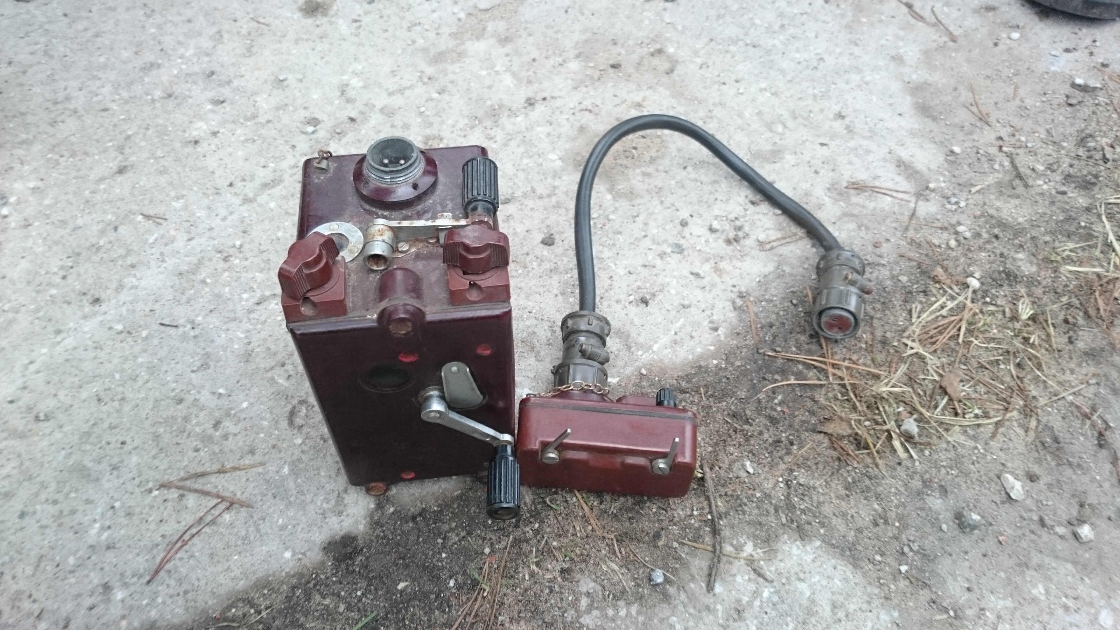

Sooviks infot lõhkamismasina kohta
Millega täpsemalt tegu ja mis jubin see juhtmeotsas lisaks on? Sildipeal olevad andmed kahjuks kustunud.
nuhk.Albert
- Postitusi: 319
- Liitunud: 06 Dets, 2007 20:58
Re: Sooviks infot lõhkamismasina kohta
Võhiku nägemus - vändaga aetakse ringi dünamot (generaatorit) mis laeb kondensaatori. Eraldi juhtme otsas on lüliti. Tahtmatu plahvatuse vältimiseks on kaks kangikest, paugu tegemiseks keeratakse pöidlaga mõlemad korraga alla.
Arusaamatuks jääb auk vända juures.
Lüliti on peaaparaadi peal. Masin iseenesest töötab. Ei suuda lihtsalt aru saada mis ja miks on juhtme otsas, ilma selleta igatahes pauk ei käi. Tegemist on mingi NSVL tootega, kahjuks ei loe välja millega täpselt.nuhk.Albert kirjutas:Võhiku nägemus - vändaga aetakse ringi dünamot (generaatorit) mis laeb kondensaatori. Eraldi juhtme otsas on lüliti. Tahtmatu plahvatuse vältimiseks on kaks kangikest, paugu tegemiseks keeratakse pöidlaga mõlemad korraga alla.
Lõhkamismasin KPM. Neid oli vähemalt neli mudelit. Millisega täpselt tegu, seda on pildi järgi raske tuvastada.
Pistikutega juhe on kahe lõhkamismasina paralleelseks ühendamiseks. Seega suureneb kondensaatori mahtuvus kahekordseks ja lõhata saab kahekordse arvu elektridetonaatoreid.
Sellest lisapuldist tahaks pealtpoolt tehtud pilti. Siis oskaksin öelda, kas tegu testpuldi või välise lisakondensaatoriga. Paistab olevat testpult, kuid sellise mudeliga pole mul kokkupuudet olnud.
Igatahes masinal on puudu vaid pistikupesa kaitsekork, muus osas paistab komplektne. Kui vända kiiresti keeramisel süttib masina peal olev huumlamp, siis tõenäoliselt ka korras.
