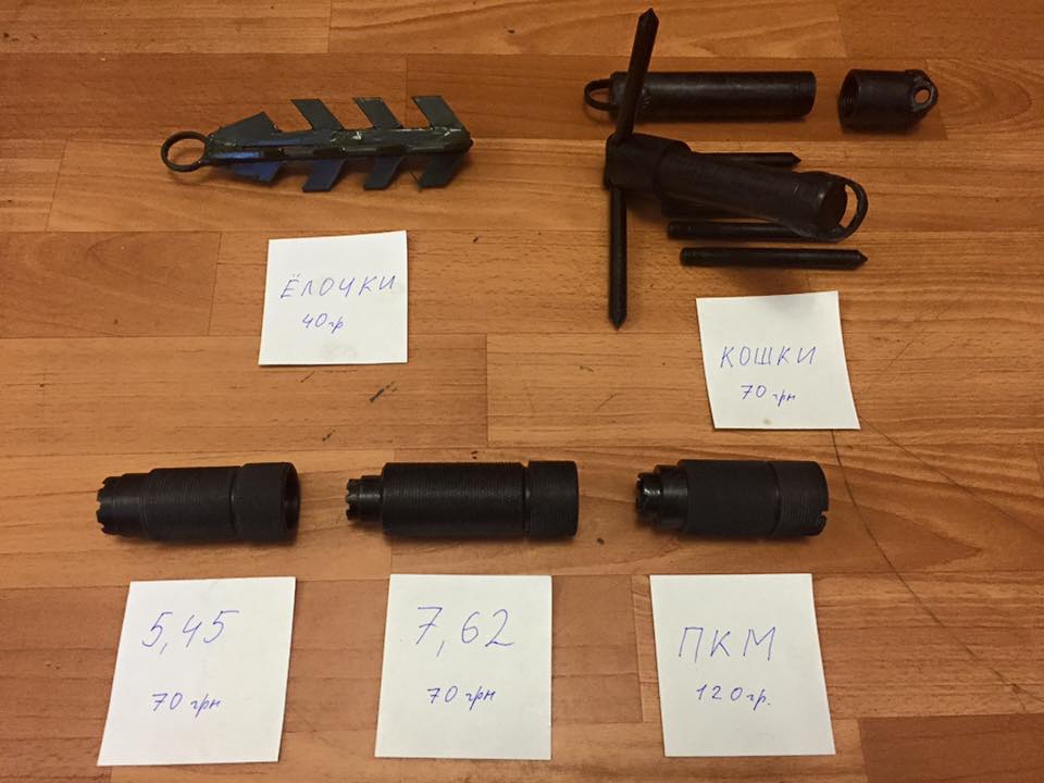

Vahepalaks väike piltmõistatus ;)
Pakkuge, mille jaoks kasutavad Ukraina sõdurid pildi ülal vasakus nurgas olevat "kuusekest"?

Igailma võtmehoidja. Selline mis absoluutselt ja permanentselt taskus püsib - kui tuleb, siis koos voodriga.
Niiet võtmehoidja.

Eks ilmselt demineerimiseks. "Kassi" väiksem variant.
Aasa külge seotakse nöör ja "kuuseke" heidetakse suunas, kus võib olla "rastjaškadega" ehk lõkstraatidega lõhkekehi (miine või lõksuna paigaldatud granaate). Seejärel tõmmatakse "kuuseke" nöörist enda juurde. Kui see haakub lõkstraadi taha, siis aktiveerub lõhkekeha.

Pakuks et see kuuseke on abiks lahinguväljalt surnukehade äravedamiseks - kuidas seda kasutada otsustab igaüks ise oma fantaasia piires.

EODi vastus on õige! :D
Tegemist on tõepoolest püünistraatide aktiveerimiseks mõeldud abivahendiga. Võib-olla peaks taolised ka meie varustusse kuuluma...

On veel vingem UKR voluntääride samratspunn :D
Тернополь, 8 апреля 2015, 19:23
Тернопольские волонтеры начали производить устройства для снятия растяжек. Заказ получили от бойцов АТО, говорится в сюжете ТСН.16:45. Военные объяснили, что потребность в таких приборах есть во всех подразделениях на передовой. А обеспечены так называемыми "кошками" только саперы. Несколько недель волонтеры размышляли, как будет выглядеть и работать устройство. В итоге сделали его похожим на якорь. Для этого использовали металлическую проволоку разного диаметра, обычную сварку и ковку. Волонтеры разработали несколько моделей таких "кошек". Первую экспериментальную партию из 20 штук уже отправили бойцам. Сейчас ждут их отзывы, чтобы усовершенствовать и выбрать наиболее эффективную модель. Затем собираются наладить массовое производство.

"Kuusekese" eeliseks on väiksemad mõõdud, kuigi ka originaal- "kass" on kokkupandav ja sellisena küllaltki kompaktne. Lisaks ei takerdu "kuuseke" jämedate okste või puujuurte taha.
Samas ei sobi "kuuseke" näiteks miinide maa seest väljatõmbamiseks ja lõhkemata mürsu lohistile tõmbamiseks.
Aga jalaväejaos võiks mõni "kuuseke" või selle analoog olla küll. :scratch:
