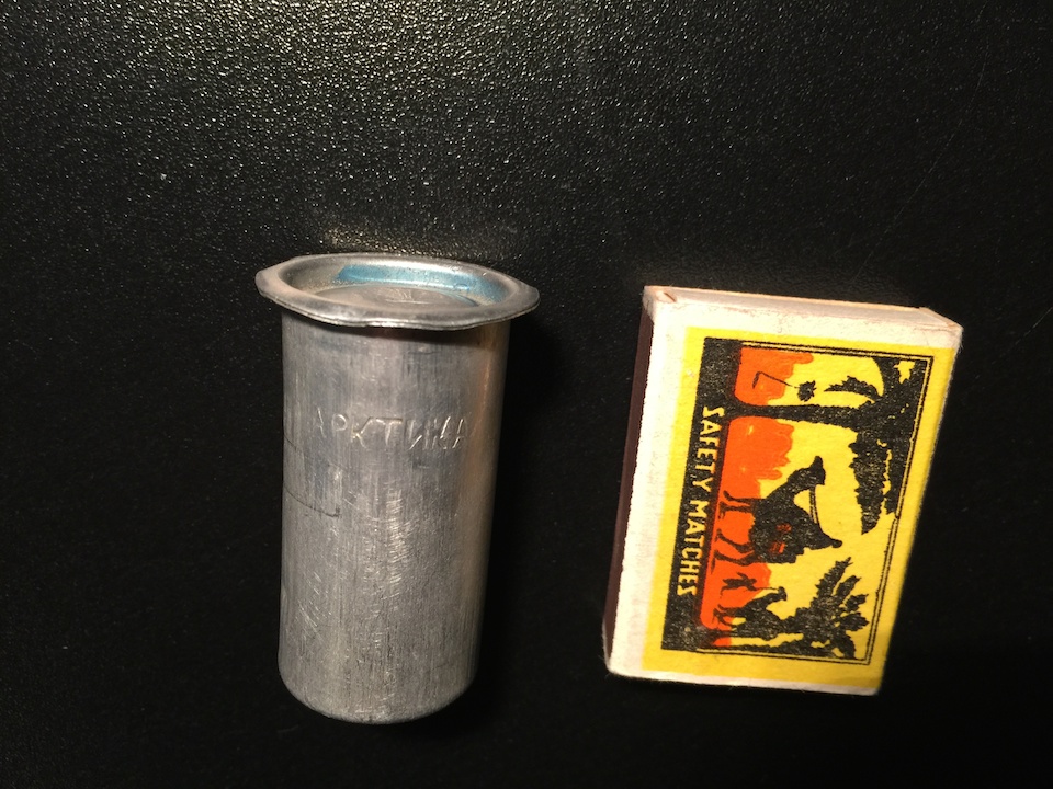

Garaazi koristades leitud selline topsik tundmatu vedelikuga, kirjaga "АРКТИКА".
Mäletamist mööda tõi selle mulle vene kroonust kaasa 80-te teisel poolel aega teeninud sõber, kes ütles, et hädaolukorras torgatakse sinna topsikusse pisikene auk sisse ning siis pidi see mingi aja ereda leegiga põlema.
Milleks see tegelikult ette nähtud oli?
Kuidas seda kasutati? (kas valati välja või kasutati nagu priimust otse topsist?)
Kas see asi võiks täna töökõlbulik olla või on ollus seal topsis ammu lagunenud?
Kas asjal on üldse mingit praktilist väärtust?
St. kuna igasugune kogemus asja olemuse kohta puudub, siis "survival" olukorras selle peale loota ei tahaks, aga niisama kamina süütamiseks ka ära kulutada ei raatsi.
Edit: Googeldades leiab mingilt venemaa saidilt müügikuulutuse lakoonilise kirjeldusega, et see on ette nähtud mootorite käivitamiseks alla -20 kraadi juures ja sisaldab piirituse, bensiini ning õli segu.

Tatratel-Škodadel oli armatuuris epetsomm raam, kuhu sedasirti balloon sisse käis ja mis oli mõeldud külmas käivitamiseks. Olla olnud mingi eetriteema...
Re: Topsik "АРКТИКА"
Neil vanadel PV Volvo- del oli ka külmkäivitusel võimalik sellise välimusega kapsleid spets seadmes kasutada. Vist oli eeter sees

Minu originaalses postituses viidatud venemaa müügikuulutuses on aga kirjas selline koostis:
54-56% диэтиловый спирт - see on vist siiski eeter, mitte piiritus, nagu ma algul kirjutasin.
38-43% газовый бензин - miski naftatoomise kõrvalsaadus, mis sisaldab/s propaani ja butaani
2-4% изопропилнитрат - isopropüülnitraat, raketikütuse üks koostisosa?
1.5-2.5% турбинное масло - turbiiniõli?
Ei ole ju puhas eeter? Kuidas seda sodi juua sai?
Küllap see segu on sarnane praegugi igas autoosade poes ja bensiinijaamas müüdavale käivituseetrile. Lõhnab küll täpselt nagu med. otstarbeline narkoosieeter, aga juua ei kõlba, jube vastiku õlise maitsega on. Proovitud, ptfui!
Aga mingeid käivituseetri kapsleid kasutati ka traktori T-25 käivitamise abiseadmes. Ise pole sellist küll oma silmaga näinud, traktori standardvarustusse see ei kuulu. Küll aga sai seda traktoritehasest lisavarustusena tellida. Vähemasti raamatus "Traktor T 25A" on nii kirjas, samuti traktori originaalmanuaalis.
