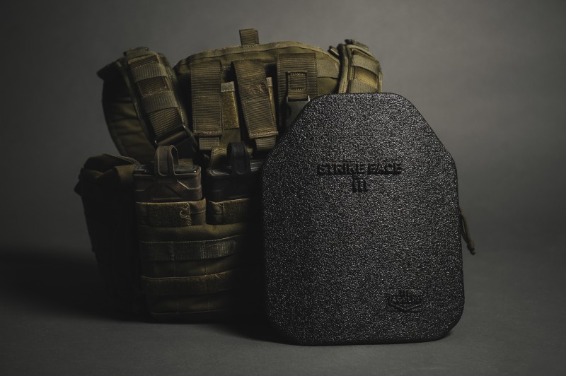

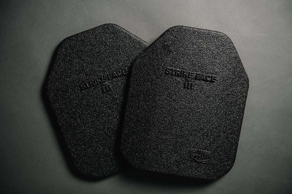

Müüa terasplaat.
25 x 30 cm
Kaitse kuni 7.62x51 ( 308 WIN. ,ka 7.62x54, 5.56x45 M855, 5.45x39 7N6 Kalashnikov)
Kaal 3.5 kg
Hind
Üksik plaat 65.- tk.
2-4 plaati 60.- tk.
Üle nelja 55.- tk.

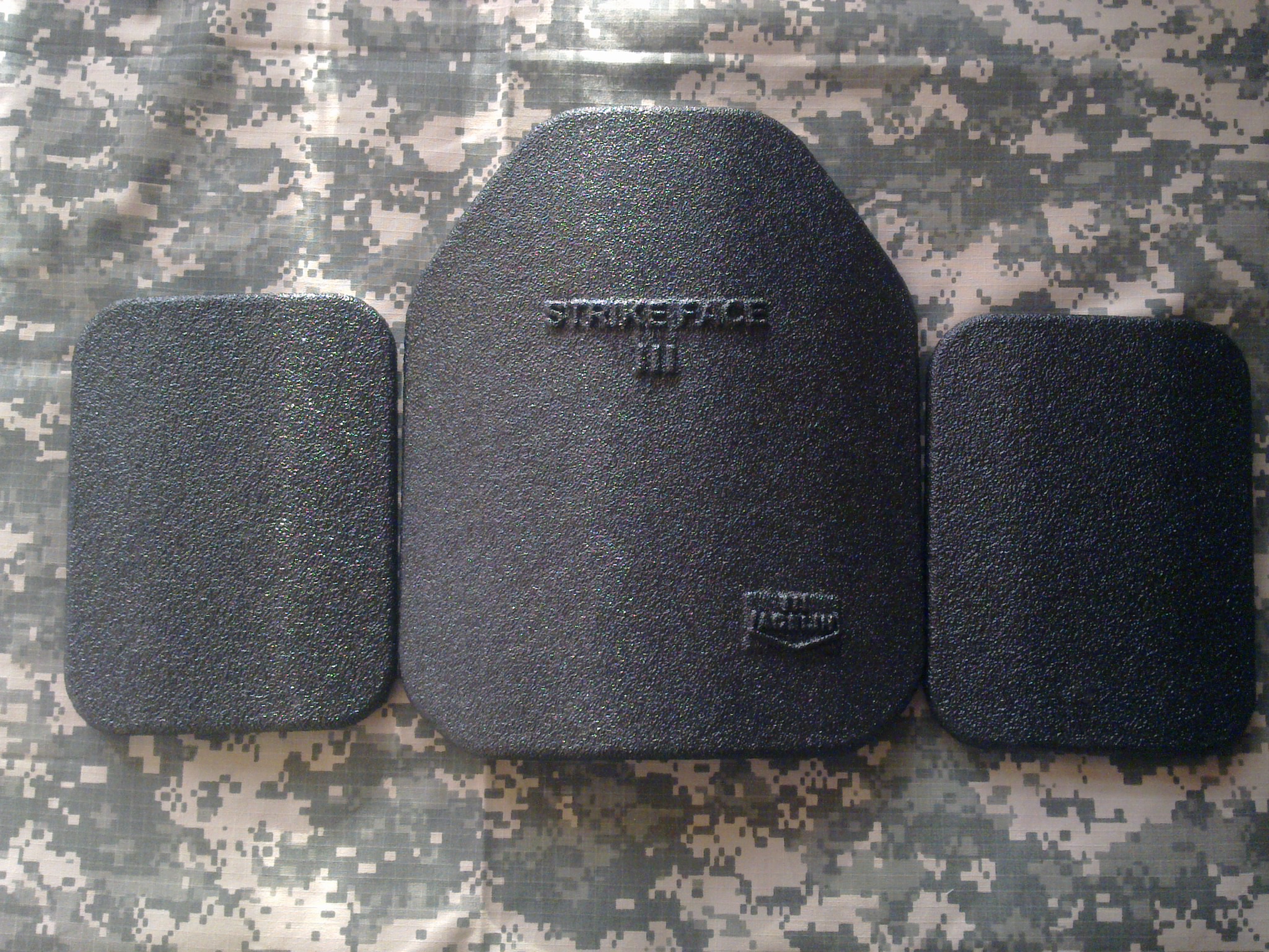

Küljeplaat: 15 x20 cm
Kaal 1.6 kg
Hind 40.- tk.
Valmistatud Eestis.
Eriteras kaetud kilde püüdva kattega.
Terassisu talub kümneid lähilaske, deformeerub pisut. Ühte punkti sihituna ca 10 tabamust.
Kildepüüdev kate kaotab toime 4-5 tabamuse järel.
Video: https://www.youtube.com/watch?v=f6ZiSyc77uE&t=189s
Video: Plaadi terassisu katsetus, 57 lasku 25m. https://www.youtube.com/watch?v=jI5GuIy ... e=youtu.be
Video: Terasplaadi kinnitamine Bundeswehri vesti takjakotiga https://www.youtube.com/watch?v=4iDEG7p9iBo
Video: Terasplaat Condor plaadikandjas https://www.youtube.com/watch?v=-0rBJnB ... e=youtu.be
Huvi korral kirjuta privasse või tel: 5269470
[attachment=1]15218584_1204965472904394_906742066_n.jpg[/attachment
Plaadikandjas või killuvestis kasutatav ka asendusraskusena
Viimati muutis AGL, 08 Mär, 2017 23:19, muudetud 19 korda kokku.

Kas antud isendeid on hulgil müügil või piirdub kogus 1-2'ga?
AGL
Postitusi: 132
Liitunud: 14 Dets, 2016 0:45
Re: M: TERASPLAAT
Postitus Postitas AGL »
Tere.
Eesti ettevõtte valmistatud. Nõudluse korral tehakse juurde.
