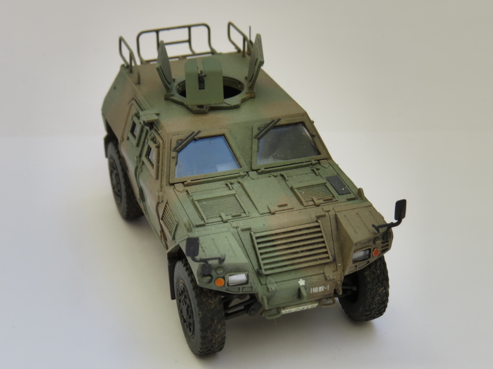

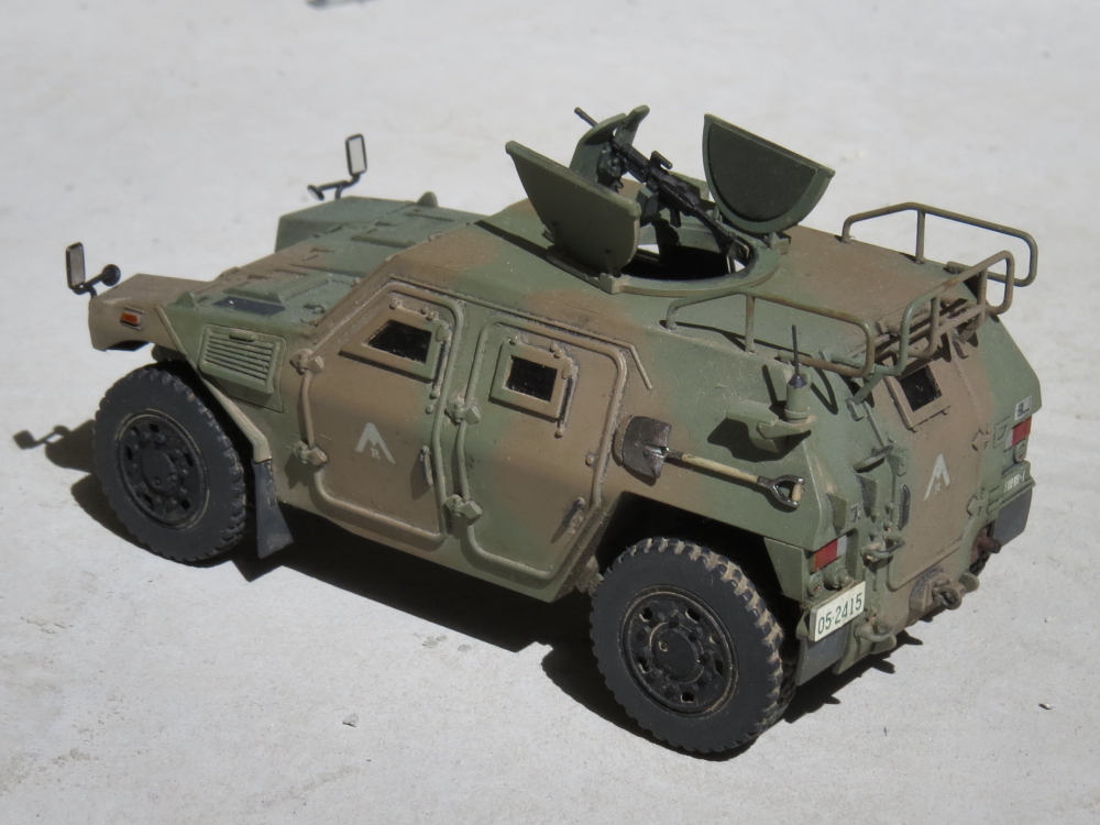

Aeg on hakata ka enda tegemistest väikest ülevaadet andma ..
Esimeseks linnukeseks teemasse sai valitud juba mõni aeg tagasi valminud Tamiya 1/48 military miniatures seeriast JGSDF Light Armored Vehicle. Kuna kokku läks see väga hästi, siis sai see kokku pandud otse karbist. Tamiyale omaselt on see küll veidi lihtsustatud aga piisavalt detaillne, et teha ka ilma lisadeta kena mudel :)

:shock:
Esimene linnuke ja selline (1/48) tase :!:
Eriti meeldivad mulle masina rehvid.
Interjöör ja masina põhi on kindlasti sama hea :?:
Kas need uste peal olevad märgistused on ikka dekaalid?
Email või akrüül? Õlivärvi pesu?
Kui juba 1/48 on valitud, kas siis tulevad ka lennukid?

Tänud.
Põhi ja kabiini sisu on sellel üsna tagasihoidlikud ja kuna tavaolukorras need eriti välja ei paista, siis ei näinud seekord ka erilist põhjust nendele väga palju tähelepanu pöörata. Värvimisel kasutan erandlikult akrüüle. Põhiliselt Tamiyat, kuna see tuleb mu arust kõige paremini aerograafist läbi aga ka AK/Ammo akrüüle ja vähesel määral ka Lifecolori värve.
"Pesu" tegemisel kasutan kas AK/Ammo spetsiaalseid "segusid" või segan teinekord ise kokku veest ja pigmendist. Õlivärve olen hetkel veel suhteliselt vähe kasutanud.
Ustel olevad embleemid on dekaalid.

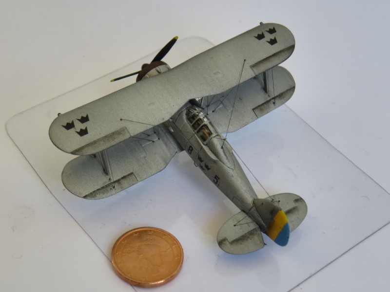

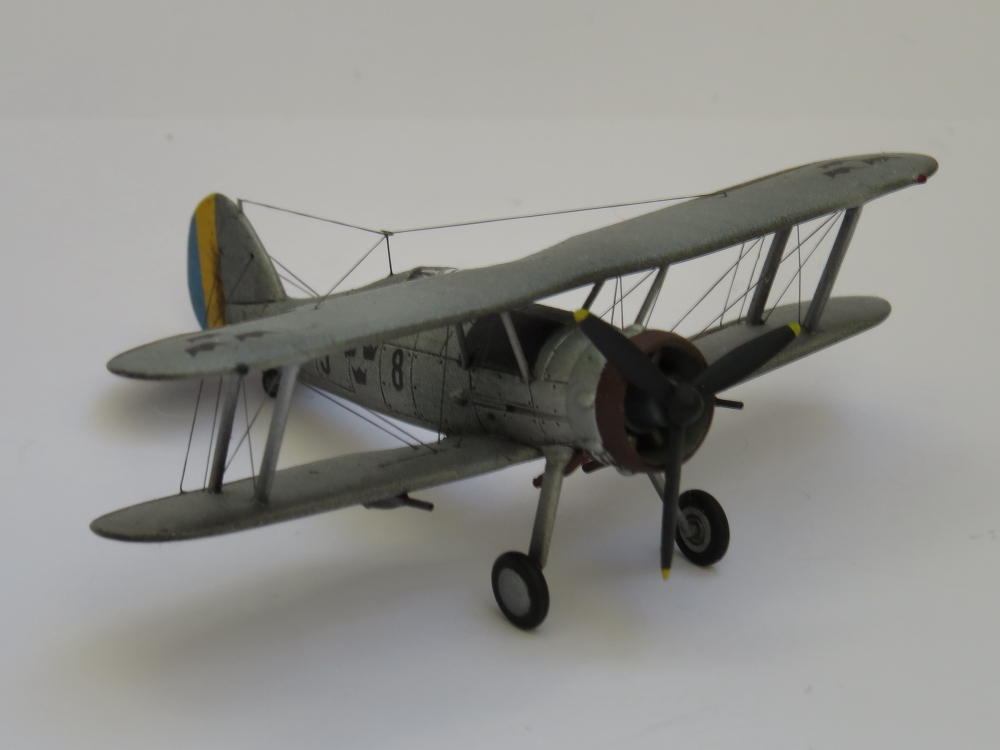

Selleks, et eelmises postituses mainitud väga teoreetiliseks ei jääks, siis siin on üks näide väikeses skaalas lennukist ka.
Tegu on Mark 1 Modelsi 1/144 rootsi Gloster Gladiator Mk.I-ga. Üldiselt võis küll mudeli kvaliteediga rahule jääda aga tööd ja pahteldamist on sellega ikkagi rohkem, kui jaapanlaste toodetud väikeste lennukitega (Sweet, Platz).
Kuigi seda eriti näha ei jää, sai siiski veidi kabiini sisu täiustatud uue tooli ja rihmade näol. Kere sai värvitud Alcladi alumiiniumiga, keskmised tiivapostid ja kuulipritsid asendasin torudega ja et asi enda jaoks huvitavamaks teha, siis sai kõikvõimalikud trossid pandud ;) "Trossideks" kasutasin Uschi venivat niiti.

:shock: 144?! püha püss! trossid sellel on juba juuksekarva mõõdus, kudas sa neid paigaldasid? tellisid kirpudelt teenuse sisse? äge igatahes! 8)

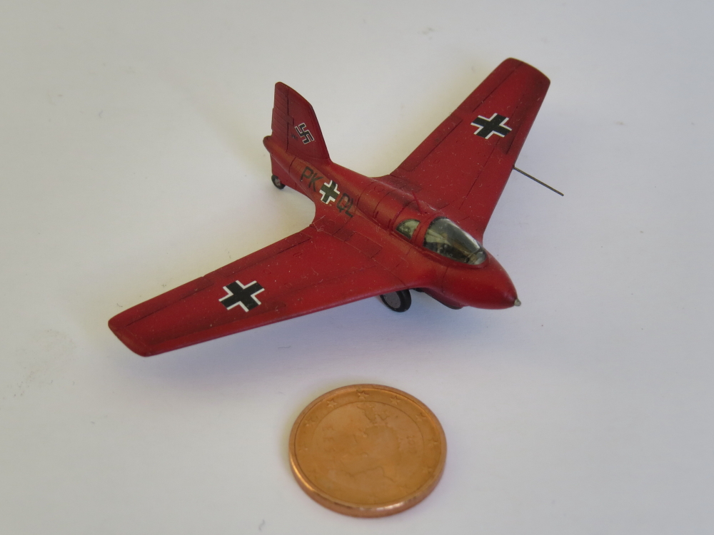

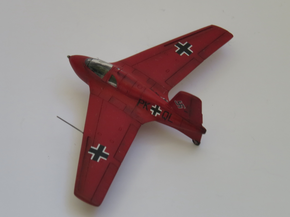

Järjekordne 144 mõõtkavas lennuk, mis on juba tõsiselt pisike ehk siis sellise ukrainast pärit tootja nagu Armory models mudeliga Me 163b Comet.
Kuna mulle meeldib teha erinevaid ja veidi ebatavalisi värviskeeme, siis sai seekord valitud üks punane variant :)
Üldiselt oli mudel päris hästi kokku minev aga samas tuli ikka veidi ka pahtlit ja lihvimist kasutada, et mõned vahed täita.
Ja nagu ikka sai veidi järgi aidatud kabiini sisu, mis küll väga paistma ei jäänud aga hea teada ikkagi ;) Kaasas olnud klaasid olid nii pisikese mudeli jaoks pisut paksud ja lisaks veel tuhmi võitu. Need sai õhemaks lihvitud ja tänu sellele said need ka tunduvalt paremini läbi paistvateks. Lisadena sai veel rakettmootori düüs vahetatud peenikese toruga ja antennid vahetatud peenikeste traatidega. Värvitud sai tamiya värvidega.

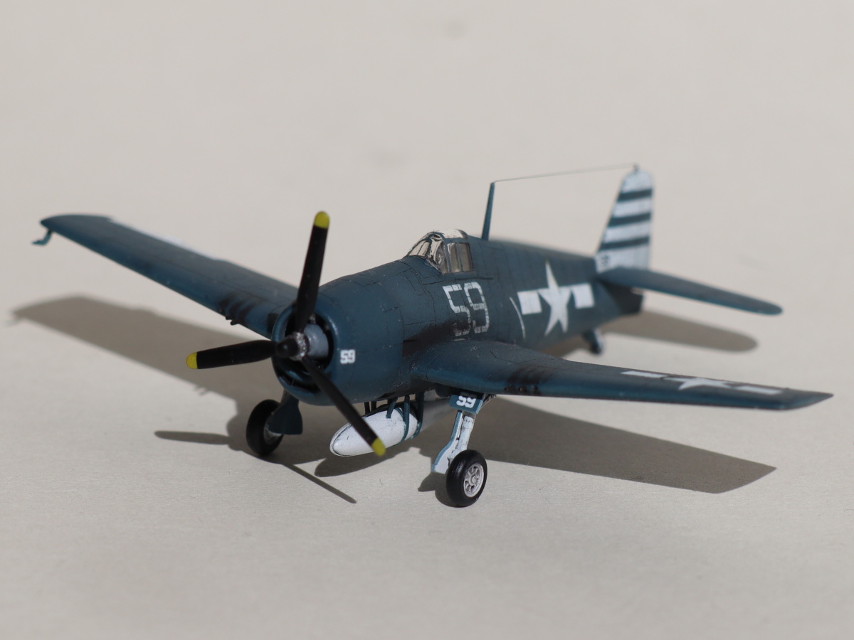

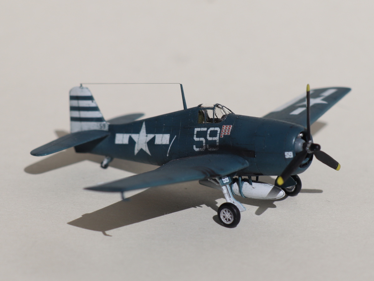

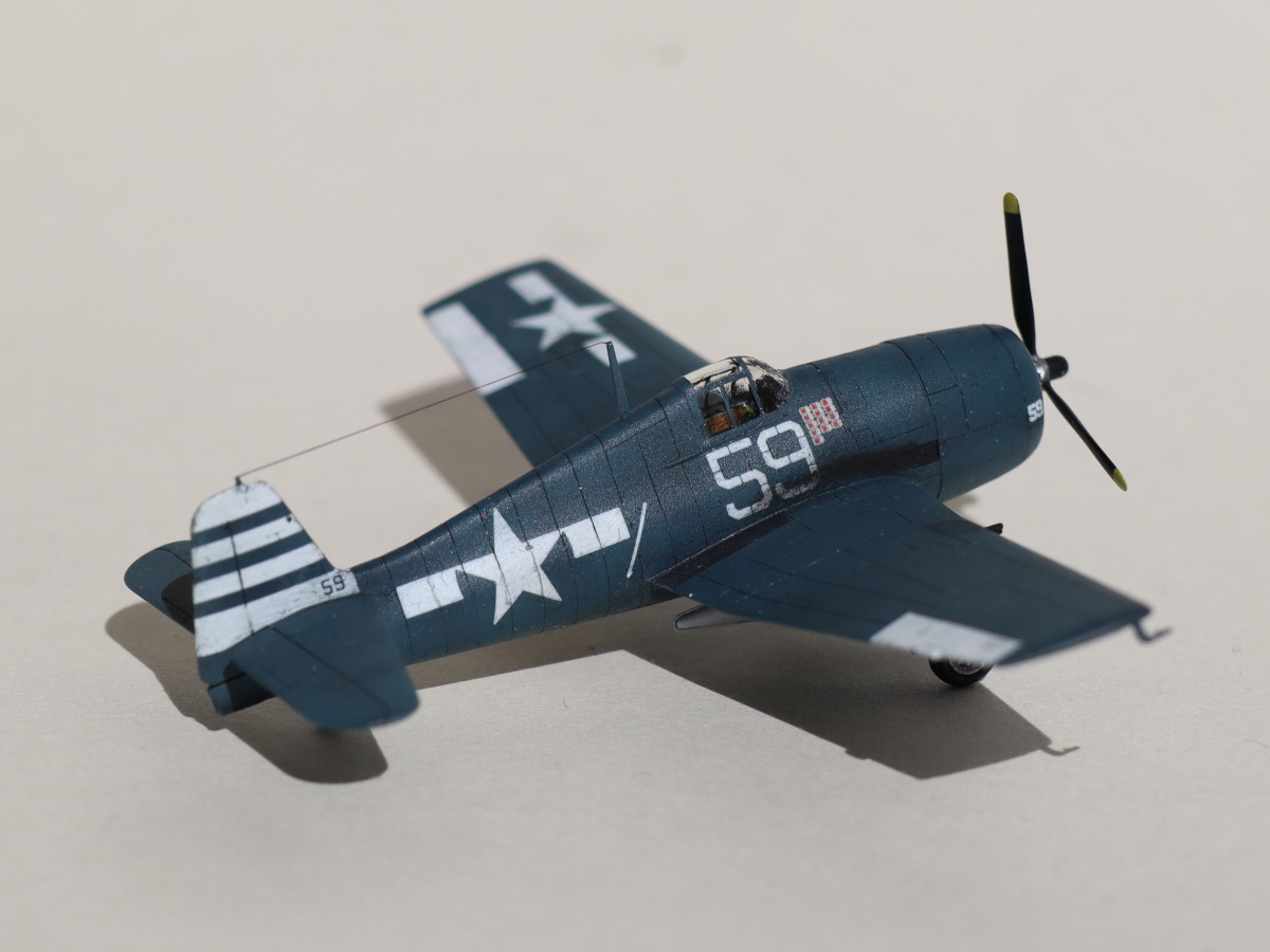

Väike täiensdus 144 maailma ka ehk Eduardi 1/144 F6F Hellcat

1-144, nomaeitea... positiivses mõttes hull mees oled.. Aga hea on vaadata puhtalt tehtud tööd.

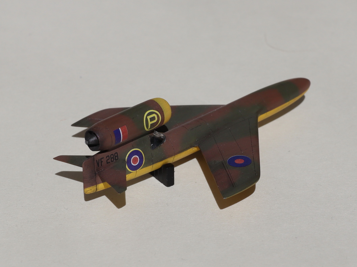

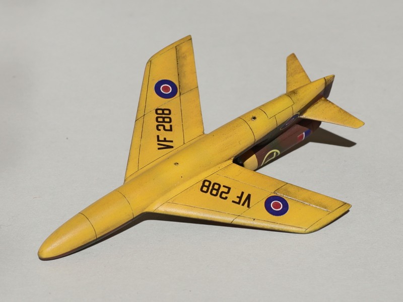

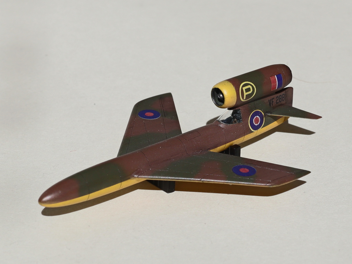

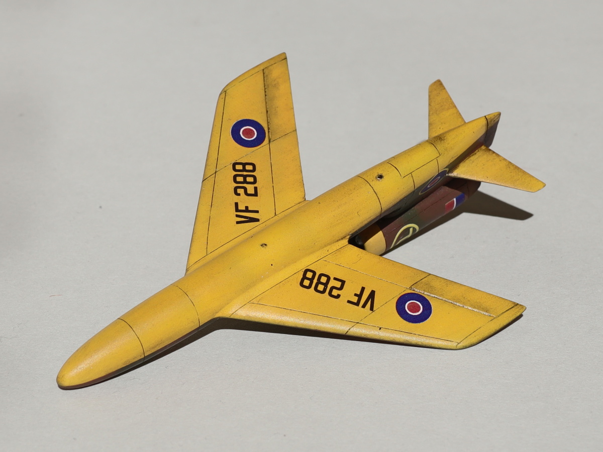

Ja sai ka järgmine näpuharjutus valmis. Plaanis on ka mingi alus tekitada aga kuna selle jaoks puuduvad hetkel ideed ja võimalus neid ka kuskilt otsima minna, siis loen selle siiski valmis olevaks.
Tegu siis 1/144 mõõtkavas Luft'46 alla kuuluva Daimler Benz Project F nimelise "pommlennukiga" selliselt tootjalt nagu Fly. Kuna tegu üsna lihtsa mudeliga, siis võtsingi seda rohkem kui näpuharjutust :) Kabiinis sai küll parandusi tehtud ja tool vahetatud aga muudele detailide täpsustamisele rõhku eriti ei pannud. Pigem proovisin mõningaid asju paneelivahede ja värvimise juures. Tegu on küll sakslaste WWII utoopiaga ja plaanis oli see pigem jaapani märkidega teha, siis tegelik reaalsus osutus selliseks, et seda ei kannatanud teha. Dekaalidel oli punane värv täitsa võsas ja sellest tulenevalt sai kiire otsus tehtud, et teen trofee variandi ehk hoopis inglise võimalikes värvides ;).

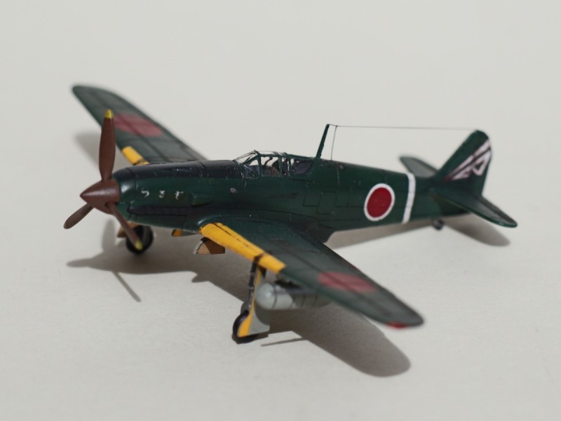

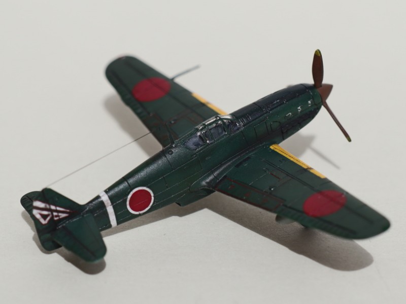

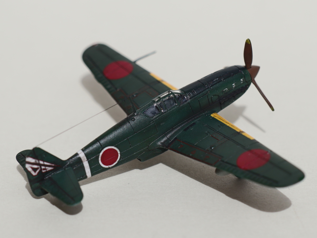

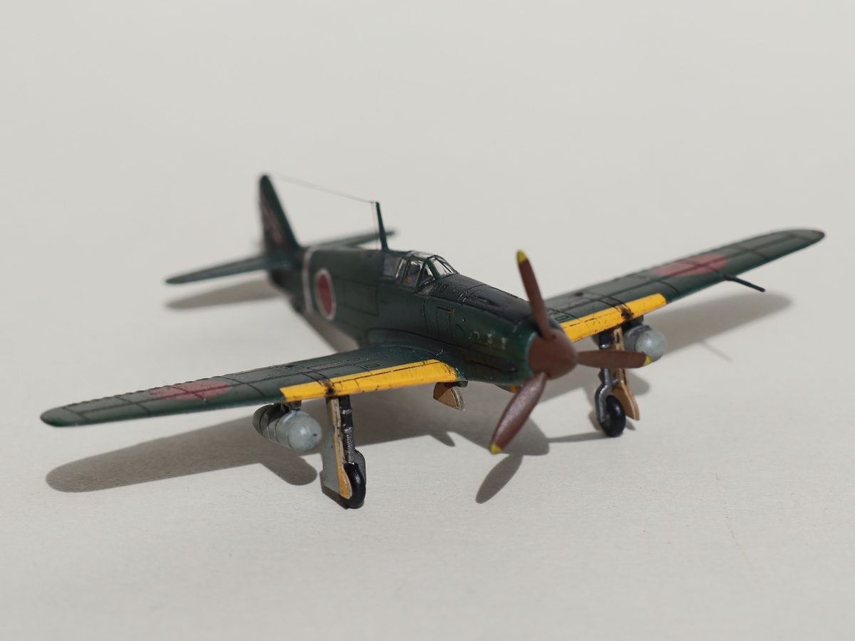

Ja ongi järgmine putukas valmis saanud..
Seekord siis 1/144 Ki-61 Hien. Mudeliks sai valitud sellise tootja nagu Plex versioon, mis kujutab seda ilmselt mingi anime sarjas kasutatud kamos aga kuna leidsin tavavariandi jaoks ka sobivad dekaalid, siis otsustasin ikkagi tavalise kasuks.
Välja kukkus siis selline:

Järgmine uhke kribul, usun et mässamist on sellistega ikka väga palju, aga ise seda skaalat proovida ei taha... 8)

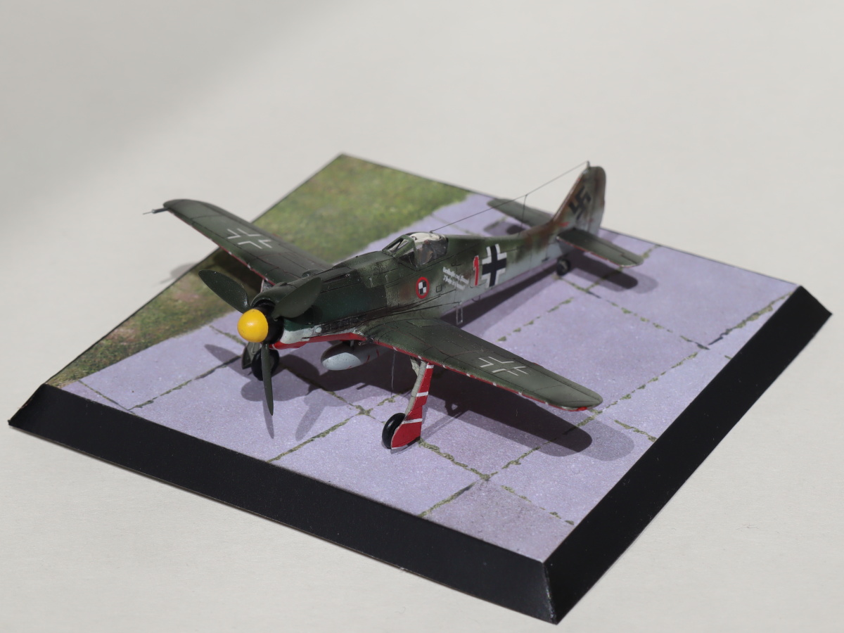

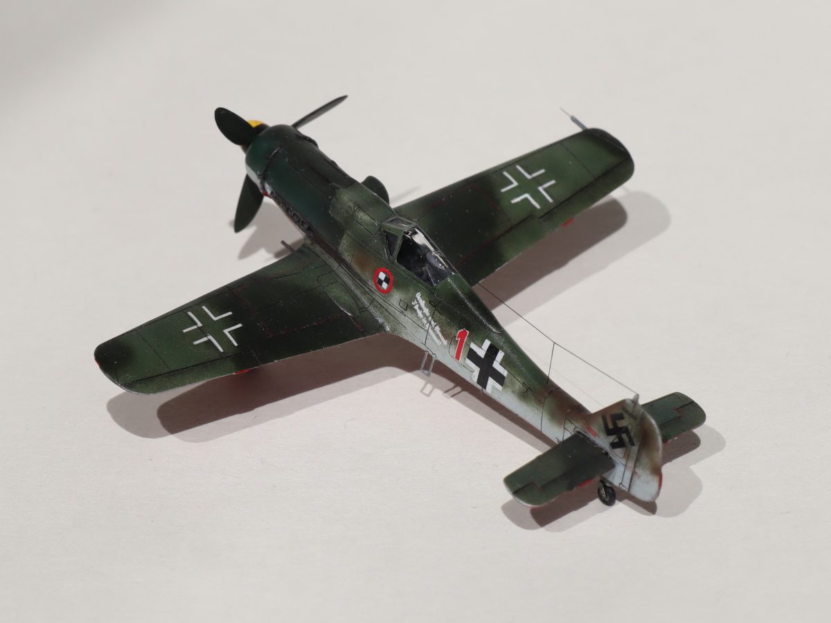

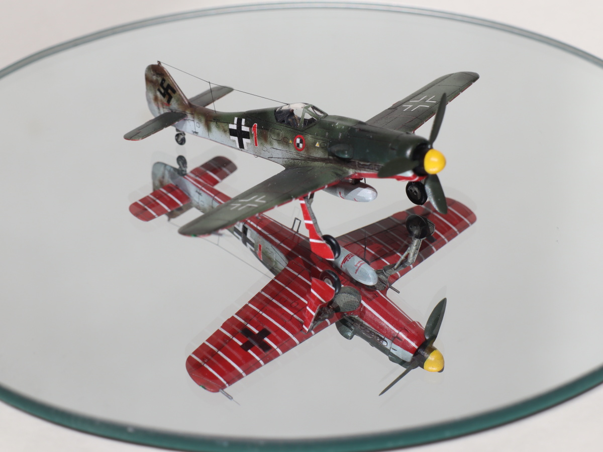

Tänud kaasa tundmast :) Ikka üksjagu on nendega tegemist, et midagigi korralikku saada. Aga see selleks valmis on saaanud järjekorde mudel.
Seekord hoopis Eduardi pakis Platz (vist) Focke Wulf Fw 190 D-9. Mudel igati korralik aga sellegipoolest läks Brenguni plekisett lisaks ja välja tuli selline ..

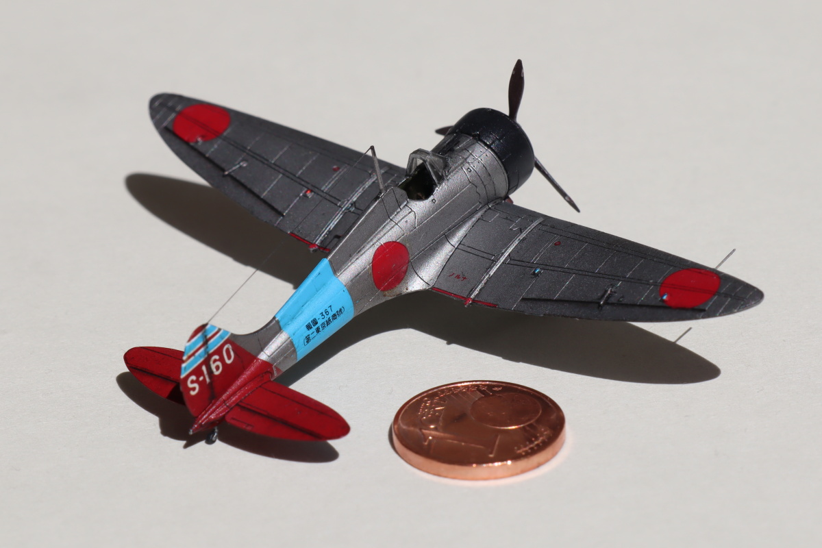

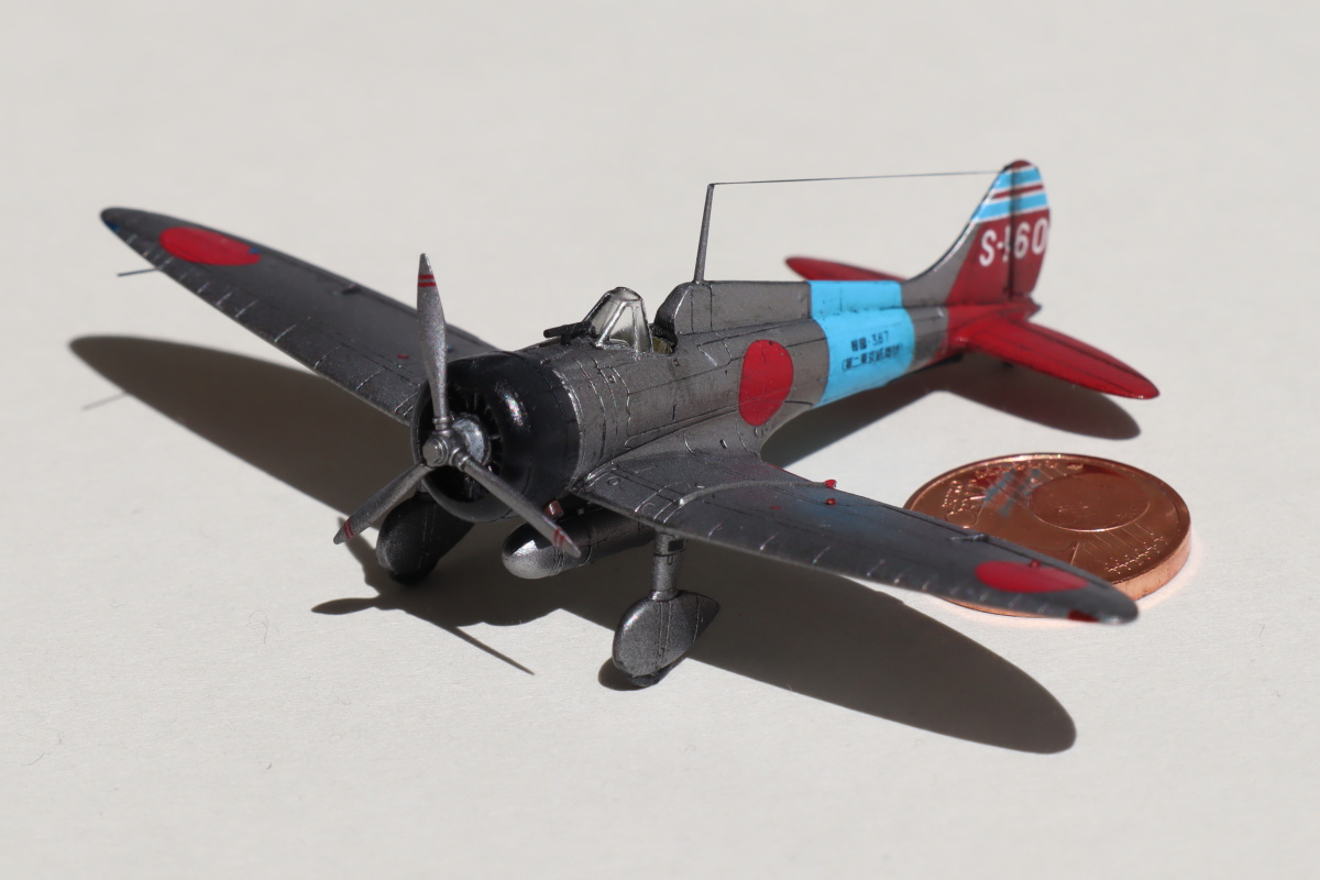

Tundub, et muu elu hakkab oma korrektuure jälle tegema ja mudeliehituse hoog kipub raugema aga selliegipoolest on valmis saanud järgmine kahandatud lennuk ehk jaapanlaste lennukikandjatele mõeldud lennukiga. Mudeliks Sweet (SWT14134) 1/144 Type 96 Carrier Fighter A5M4 Chitose Fighter Group. Mis aga selle medeli eriliseks minu jaoks teeb on see, et selle juures ei olnud põhjust mitte kusagil kasutada pahtlit. Valu oli niivõrd hea, et ühtegi täitmist vajavat vahet ei tekkinud.

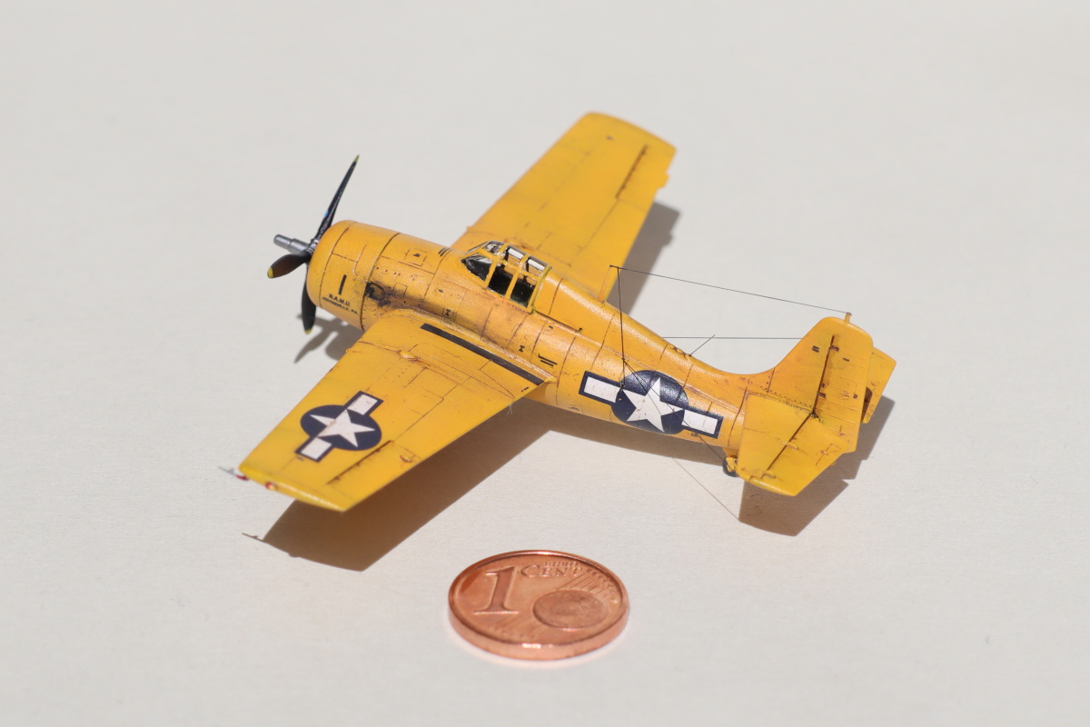

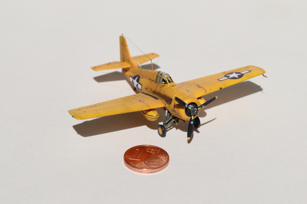

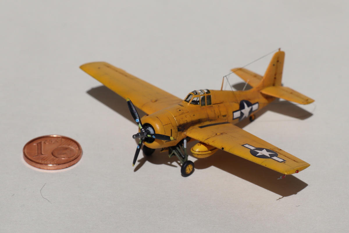

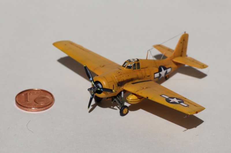

Seekord siis Sweet 1/144 GM FM-2 Wildcat pärast sõjajärgses treeningvärvides..

Näen, et oled jälle kahandanud.
See Wildcat näeb sedasi tibukollasena ikka väga nunnu välja.
