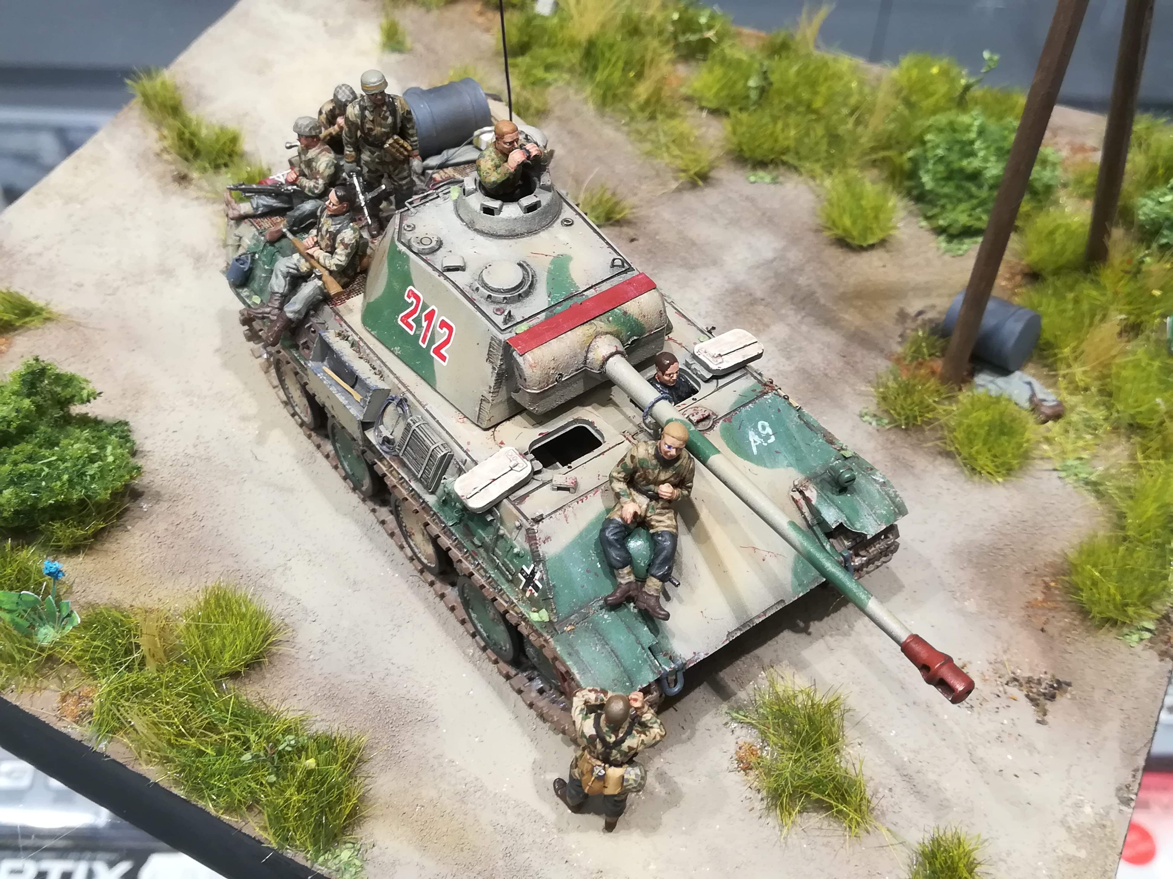

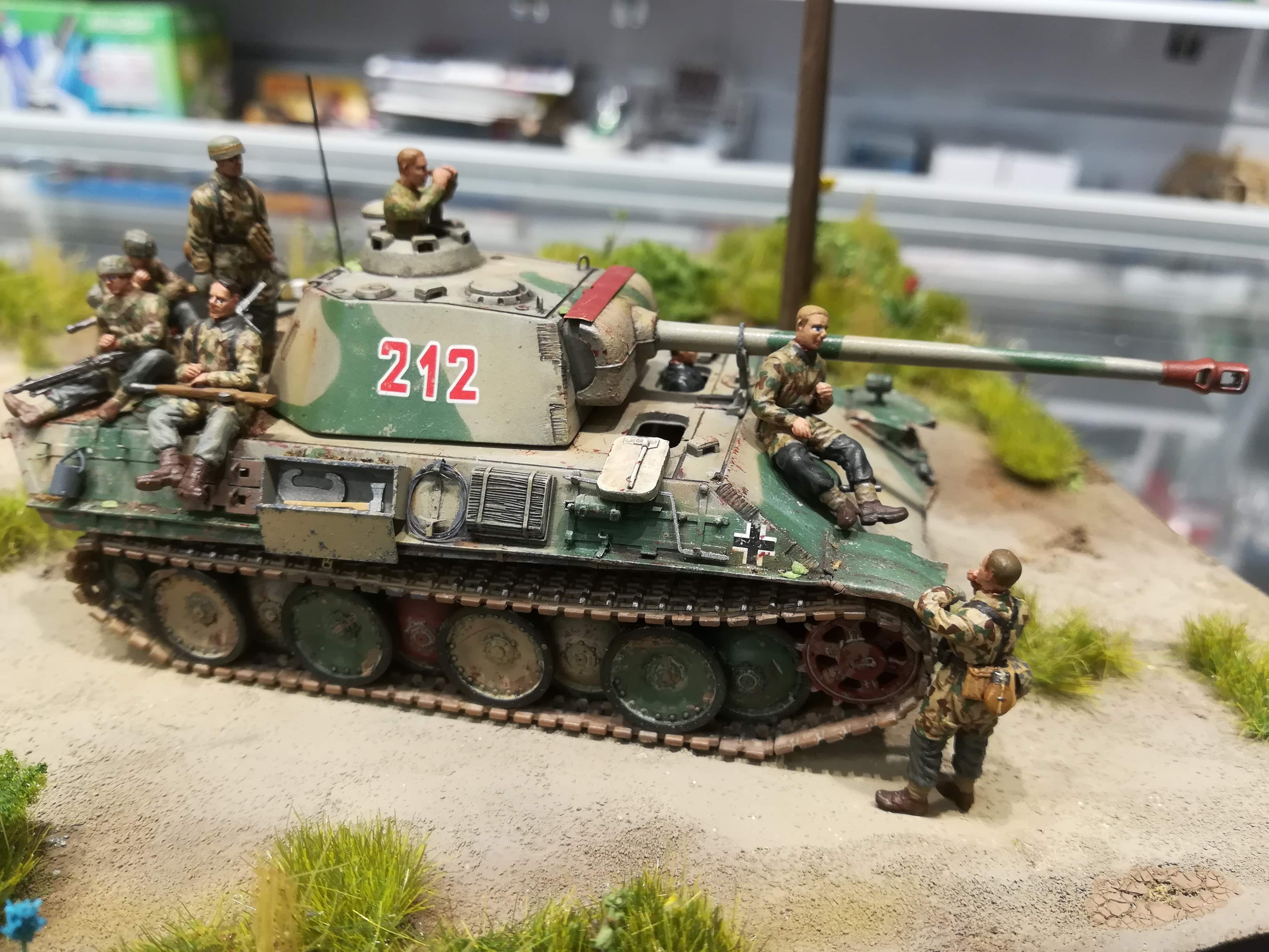

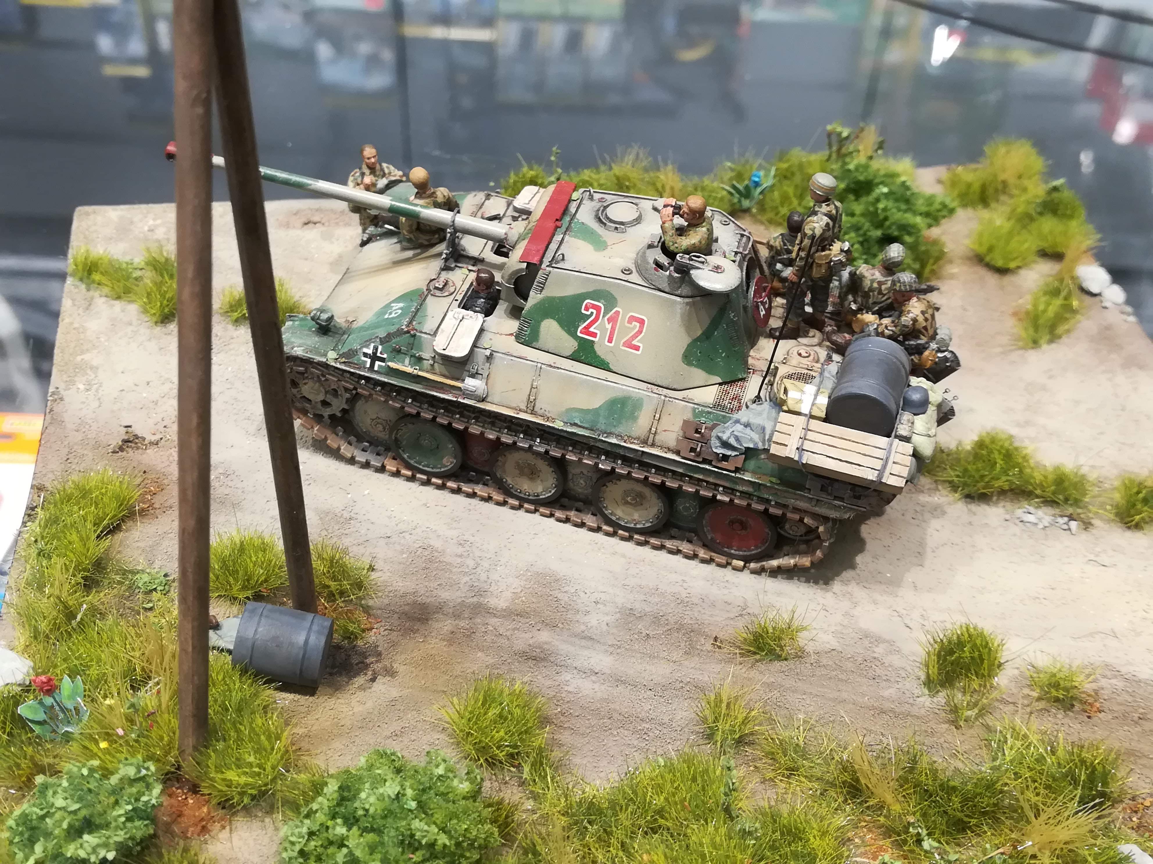

Alustan siis oma nurgaga siin. Sain soovituse Hobimaailmast hakkata "eksponeerima" oma tööd siin foorumis.
Endast natuke, olen 16 ning tegelenud mudelitega 2 aastat. Ehitan peamiselt 1/72 skaalat, eriti meeldib mulle ww2 saksa lahingtehnika. Vaheti ehitan ka makette.
Makett "Põhja Itaalia 1945"
Mudel on revell panther ausf g koos PE ja dragon fallschirmjägeritega
Makett asub Roca Al Mare keskuses teisel korrusel Hobimaailma alumisel vitriinil, nimesilt puudub veel kahjuks, peab desainima.

Vau!
Päris hea paistab, eriti väikest mõõtkava arvestades. Lao aga juurde!

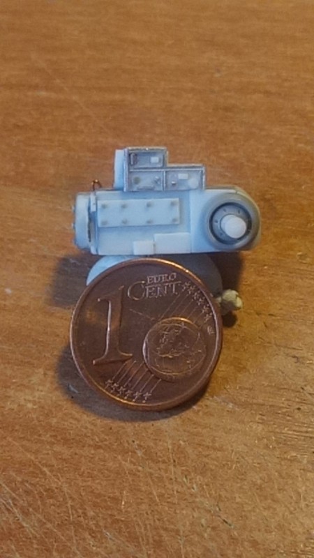

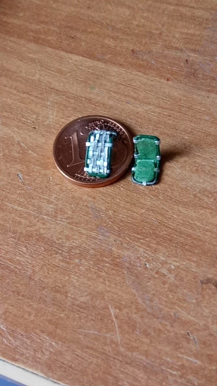

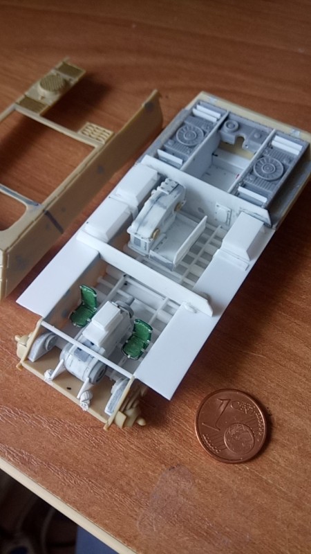

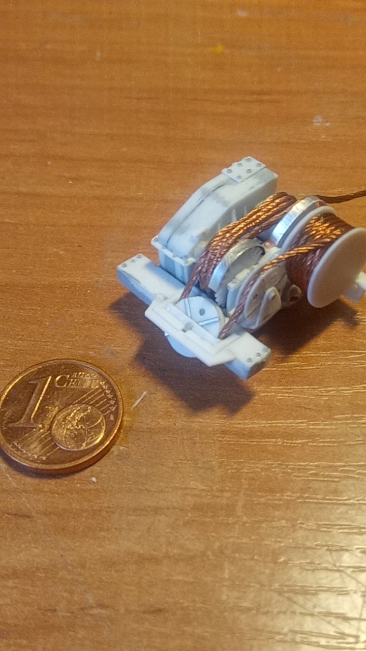

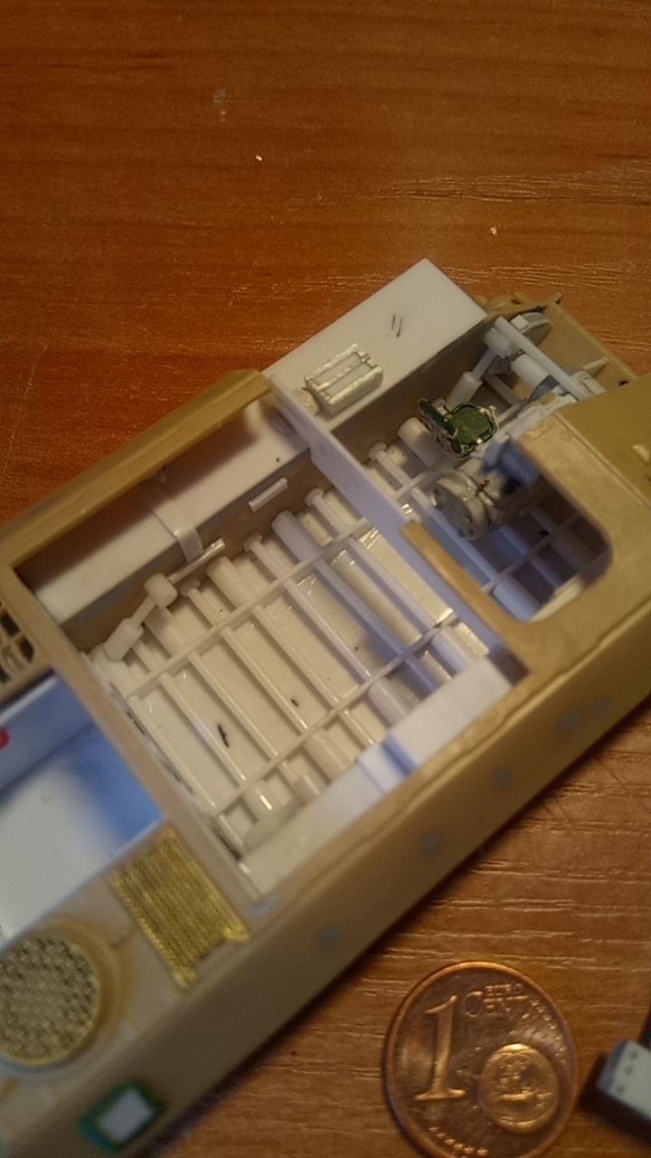

Kuna aega on vähe olnud ja ma lõpetan 9-nda klassi, siis pole saanud just nokitseda ka palju. All on pildid bergepantheri ehitusest.
Ehitasin üpriski algelise torsion vedrustuse, sest pööran pigem nähtava osa detailsusele. Vintskomplekt sai ka vahepeal valmis, kuid lammutasin taas laiali, sest polnud rahul sellega.
Hetkega pooleli ka juhi ja radisti koht, toolid sai tehtud traadist, plekkpurgist punutud tagaosa ning greenstuffist vooder. Ülekanne on veel prototüüp.

No kuidagi valus on näha, kui nii väikesele pantrile hakatakse veel sisemust ehitama... Kui sa juba üheksandat lõpetades perfektsionismi põdema kipud, mis siis veel hiljem saab? Mõned ajad varem hakati siin foorumis sellisel puhul Jämejala tuusikut pakkuma... 8)
Aga äge on vaadata küll, pane aga edasi! Tean omast käest, et teise tehtud pilte vaadata on õige mõnus, kui võrrelda seda enda mudeli samm-sammult kokkupanemise ja piltide klõpsimisega.
Aga see vintsi komplekt - kas see oli mingi valmis asi või tegid kõik nullist?
Urmas.

Ei no see 1:72 masina sisu scratchist ehitamine on ikka paras väljakutse, aga näib et vidinaid koguneb sisse eduliselt. Ja peab ütlema, et väga ilus ja puhas töö on.
Tegelikult need fotod on hirmus petlikud, sest jätavad mulje suuremast mudelist, kui see tegelikult on. Viimasel Minimaailmal oli sama Bergepanther väljas ja ega ta ikka palju suurem ei ole kui tikutoos.

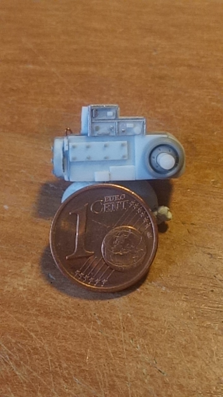

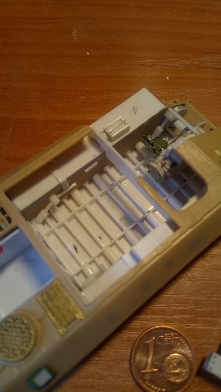

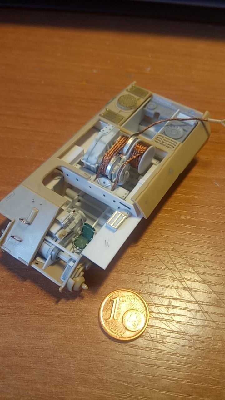

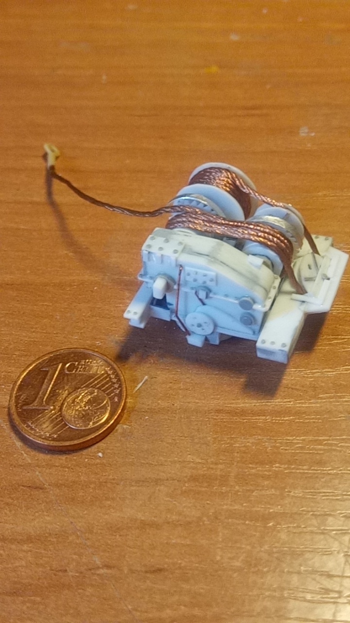

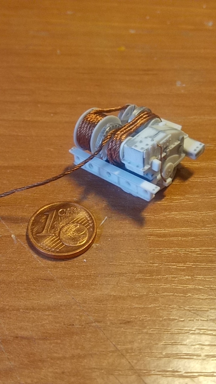

Õnneks nüüd eksamid läbi ja aega töötada rohkem. Vahepeal nokitsedes märkasin, et juhi osa jääb varju ning kõik vaev mis sinna sisse läheks oleks olematu, seega lõikasin ka paraja jupi esisoomusest välja. Nüüd on näha kõik kangid, pedaalid, juhtmed, vedrustus ja aparaadid mis ma sinna veel ehitan.
Eks sai nokitsemist ka vintsiga ja ütles et 90 % ulatuses valmis. Tuleks veel lisada mõni hoob, klambrid ja poldid.
fossiil kirjutas:No kuidagi valus on näha, kui nii väikesele pantrile hakatakse veel sisemust ehitama... Kui sa juba üheksandat lõpetades perfektsionismi põdema kipud, mis siis veel hiljem saab? Mõned ajad varem hakati siin foorumis sellisel puhul Jämejala tuusikut pakkuma... 8)
Urmas.
Jah, kõik on ise tehtud, sai parajalt proovimist 3 korda, nii käsitdi hammasrataste lõikamist, juhtrataste desaini ja käsitsi lõikumist. Terve vints kaalub praegu juba sama palju kui 1/72 pantheri torn,lihtsalt palju plasti ja vask tross.

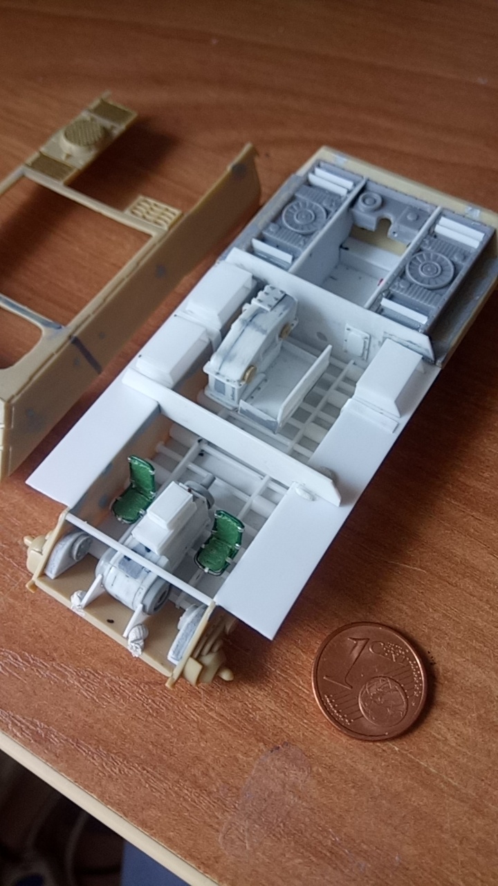

Niimodi, lisaks sai tehtud ka radisti koht koos raadioga ja juhi apartuurid

Uskumatu lugu.
Vintsi detailsus selle mõõtkava kohta avaldab ikka väga muljet. Ja eraldi tuleks ikkagi välja tuua koostamise puhtust. Eeskujulik värk.
Pooleks lõigatud mudelite puhul on mul isiklikult küll kahetine seisukoht, aga kui see on autori taotlus, siis ei ole küll midagi kobiseda. Plusspoolele jääb kindlasti see, et kogu töö ja vaev on ilusti näha.

Re: 1/72 lahingtehnika nurk
Kust nii suuri 1-sendilisi saada on? :shock: :D

Hull töö, minu poolt kestvad kiiduavaldused!!
See, et masin tuleb läbilõike-mudelina, on täiega plussis mõte - milleks kõike seda kenadust valmis nokkida ja siis hermeetiliselt ära peita?

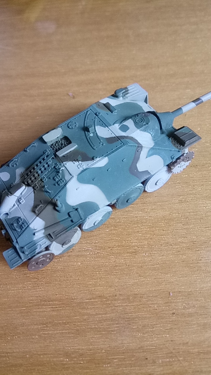

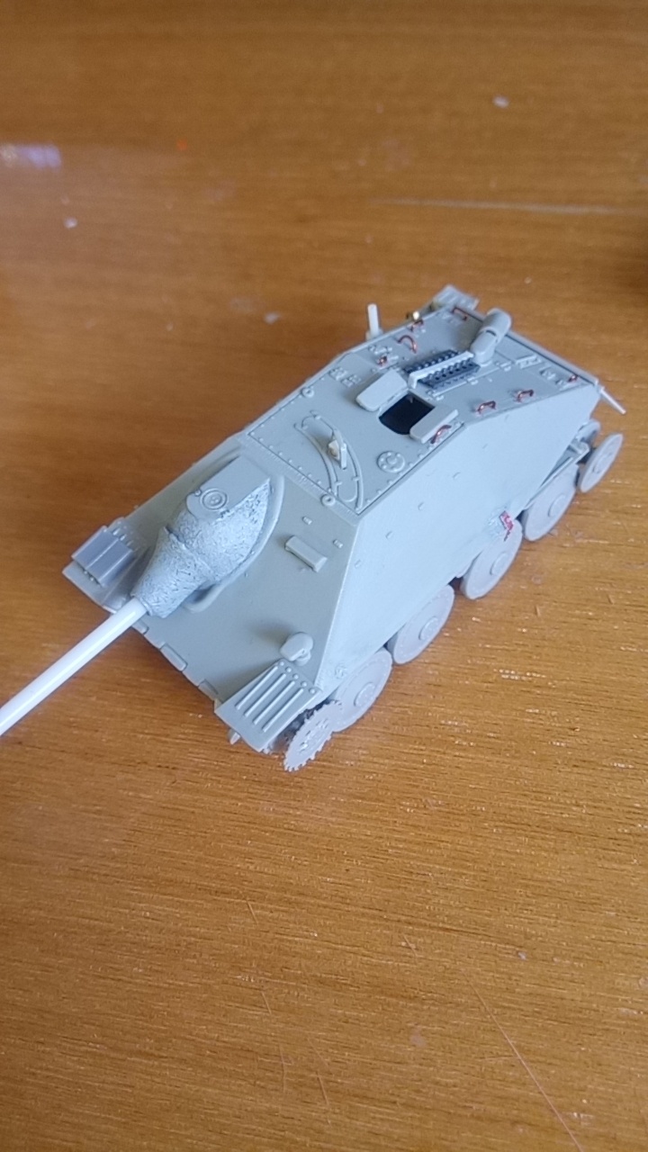

Kuskil 3 nädalat tagasi uurisin hobimaailma kodulehte, et kas midagi uut 1/72 skaals juurde tulnud. Leidisn et poodi oli ilmunud Italeri jagdpanzer 38(t) "Hetzer". No sai endale lubatud, et enne lõpetan midagi ära, kas mõne auto või tanki, eks nii kergelt ei läinud. Järgmine päev juba poes ja enne kui märkasingi olin koduteel ühes eelnimetatud mudeliga. Nii palju siis sellest.

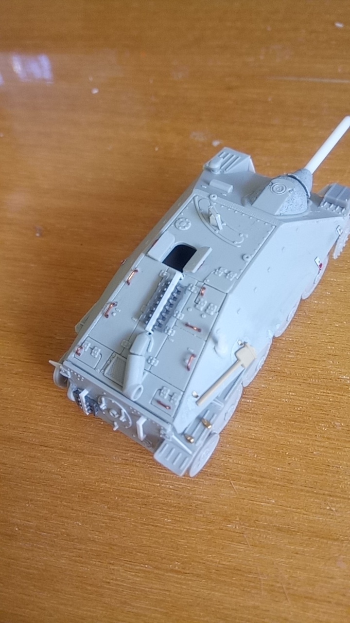

Järgnevalt sai mudel ehitatud valmis ja hunnik asju kas muudetud, purustatud või lisatud. Alustasin siis sellega, et ühel porilkaitsmel oli väga ebameeldib sinkmark, lõikasin siis selle poole maha ning muutsin nagu oleks see katki/ära murdunud, järgmiseks oli luukide "linkide" asendamine traadiga, lisaks sellele ka ehitasin plastikust uued varuroomikute hoidjad ja asendasin kahuritoru 2mm diameetri plastikpulgaga, originaalne toru meenutas kas rohkem kolmnurka või kahte väga halvasti kokku liimitud poolringi, mis on peaaegu lapikud. Järgnevalt hakkasin uusi asju lisama, kuna tegu on italeri/esci masinaga, jätsin kõik mudeliga kaasa tulnud tööriistad ära, isegi jackblocki ja need rändasid prügikasti ilma kahetsusteta. Lisasin revelli pantheri labida, mida pisut muutsin(ajab asja ära, pole täiuslik) ning dragoni tiger II jackblocki(tungraua blok). Ka teiste tööriistade kohad sai muretsetud, nimelt kasutasin PE juppe torupuhastus jubina haakide jaoks ning tungraua toetuste jaoks. Ka sideskirtid sai uued tehtud cola plekkpurgist ning ratastele kahjustused lisatud. Tagatipuks scratchisin uue antenni aluse, mudelil polnud isegi seda olemas.
Niisiis värvimine, sai tõmmatud üle Tamiya buffiga ning maskitud triibud red browni ja nato rohelise jaoks. Proovisin värvi modulatsiooni, kuid hiljem effect kadus v ei paista välja väga. Hetkel siis selline:
Kuidas teile selline muster sobib? Ise olen küll rahul, kuid mõtlen üle värvida ja huvitavamaks muuta, nimelt teha spotted ambush camoks. Mis on teie arvamus?

Postitus Postitas fossiil »
No meile sobib selline muster küll, aga kas see reaalse masina ajalooliste fotodega kah kokku läheb? Tegelikult ükspäev lappasin neid veidi, tundus et võis midagi sellist olla küll. Üks soov on kah: pildid võiksid olla veits suuremad, saan aru, et tegu on 1:72 mudelitega, aga sul on teostus tegelikult selline, et võiksid julgelt mõelda suuremate piltide peale. Ja ega taust kaha paha ei teeks.
