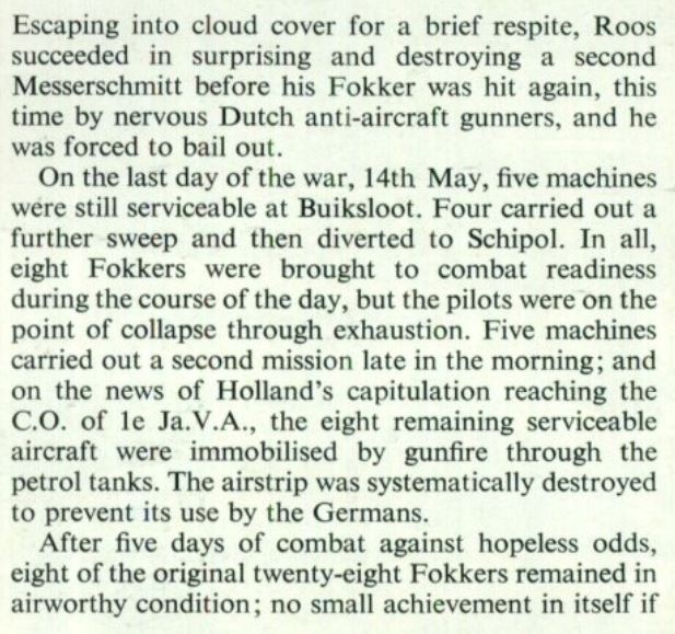

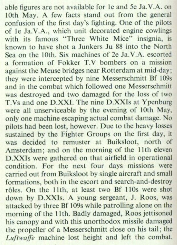

Allpool sama sõda puudutav lõik Kamphuis'i raamatust "The Fokker D.XXI", mis ilmus Profile Publications sarjas.
Viimasel lehel märkisin kollaseks selle osa, mis puudutab Ju 52 allatulistamisi. 55 - 18 = 37
Mis on aga huvitav, samas allpool on toodud koguarvud 10. ja 11. mail saadud õhuvõitude kohta ning need 37 seal küll ei kajastu.
Seesama arv on toodud aga ka inglise keelses vikis koos viitega samale allikale.

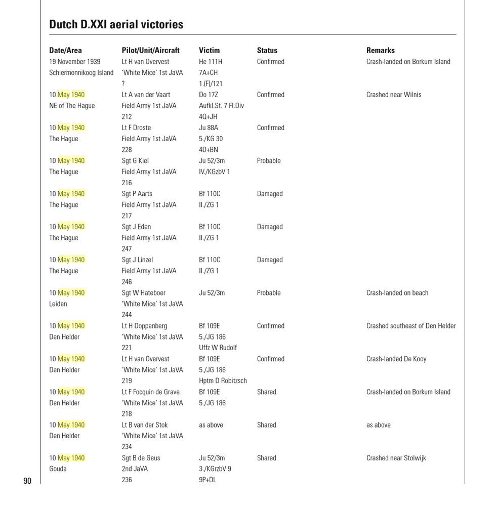

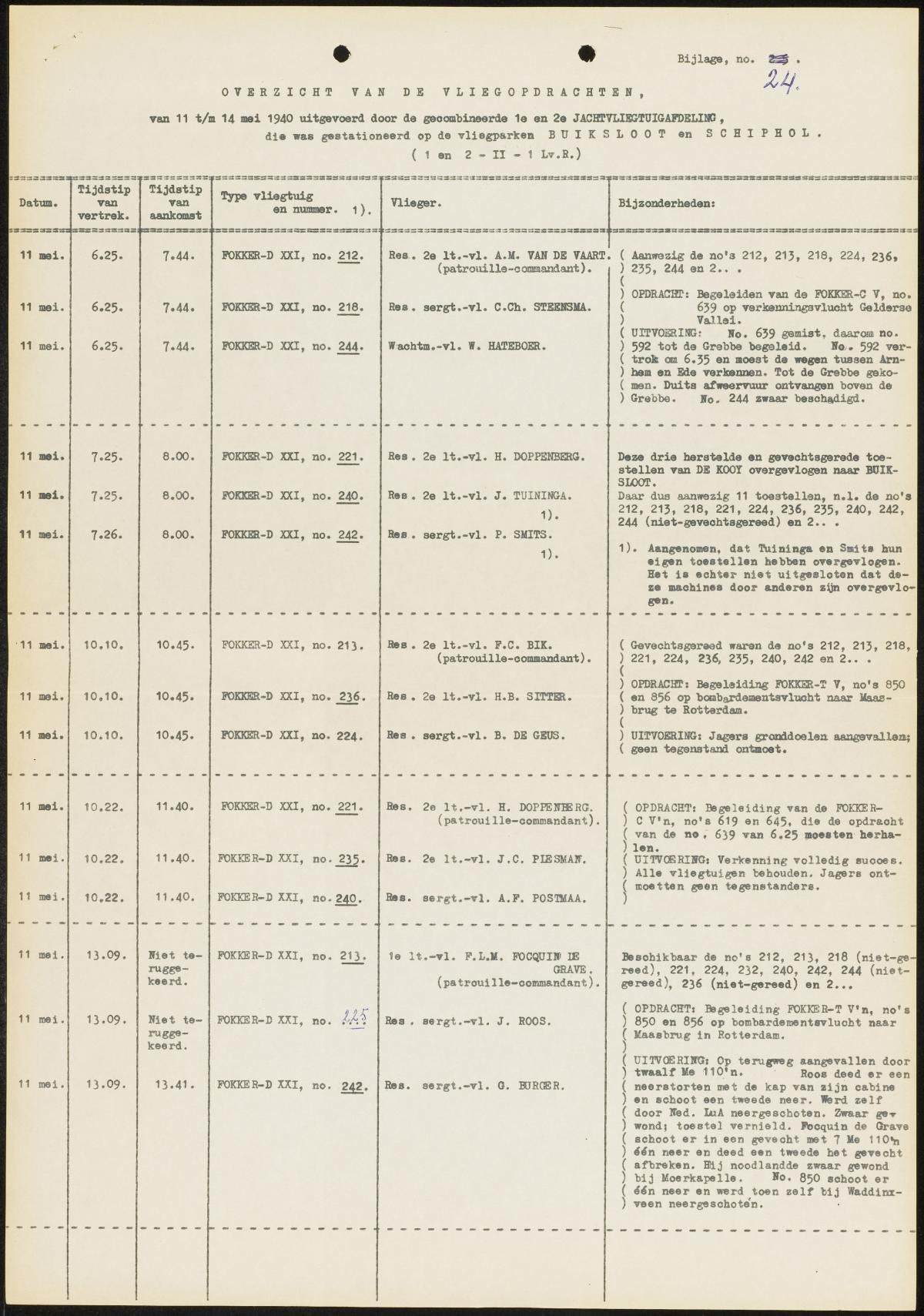

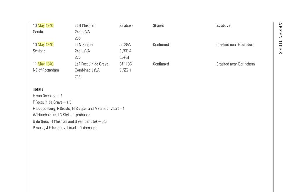

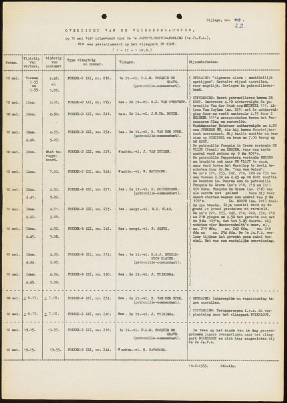

Google books lasi vaadata raamatusse Fokker D.XXI Aces of World War 2 By Kari Stenman, Peter de Jong, sealt kopeerisin võidud:

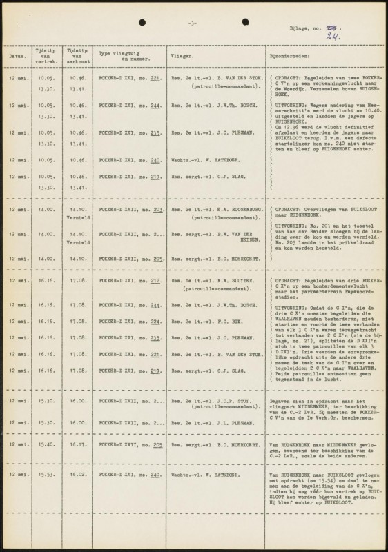

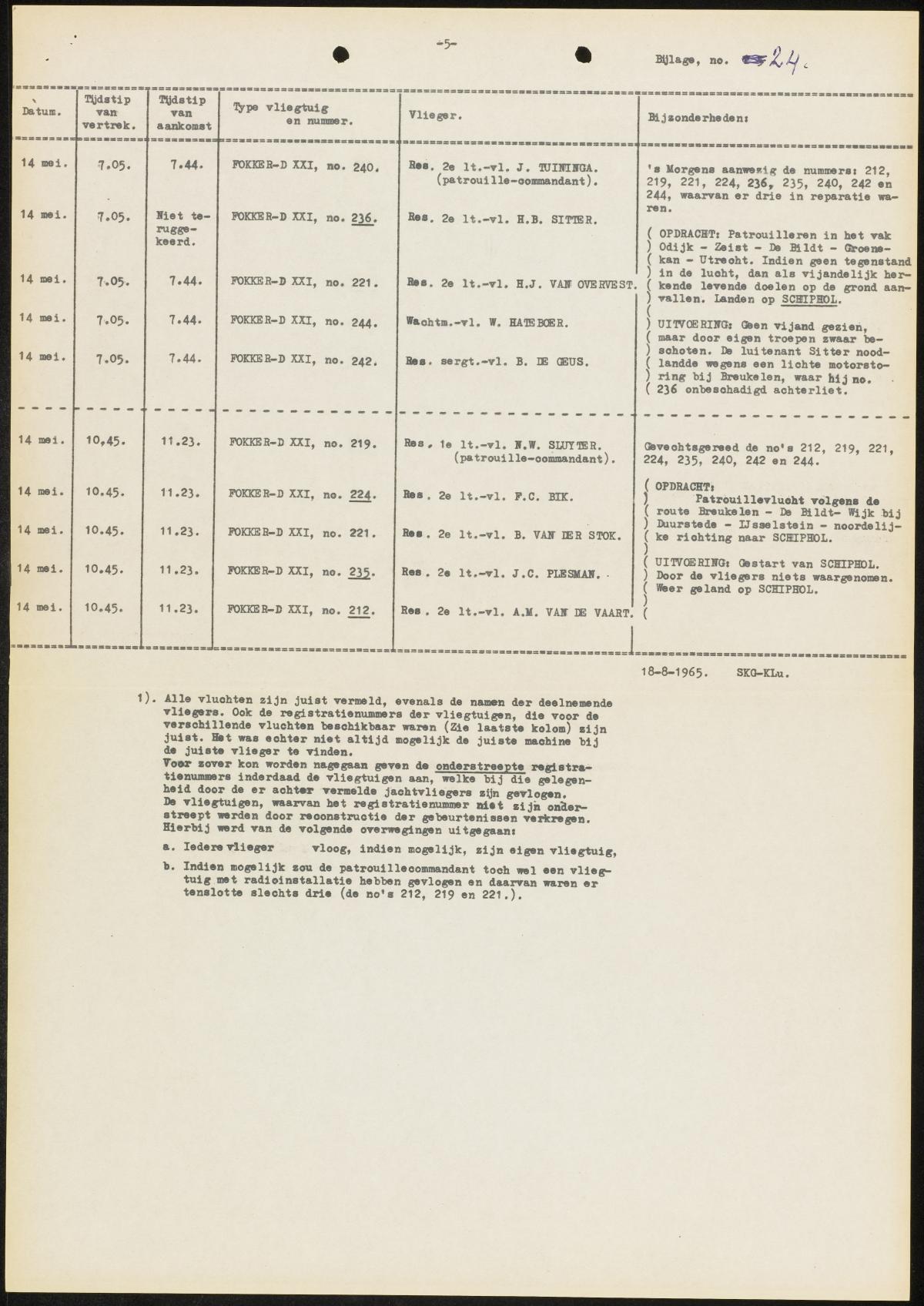

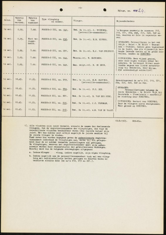

Mulle on jäänud mulje, et Hollandis jäi see dokumenteerimise küsimus tahaplaanile seoses riigi vallutamisega sakslaste poolt. Sündmusi üritati taastada tagantjärgi koos sellega kaasneva ebatäpsusega.

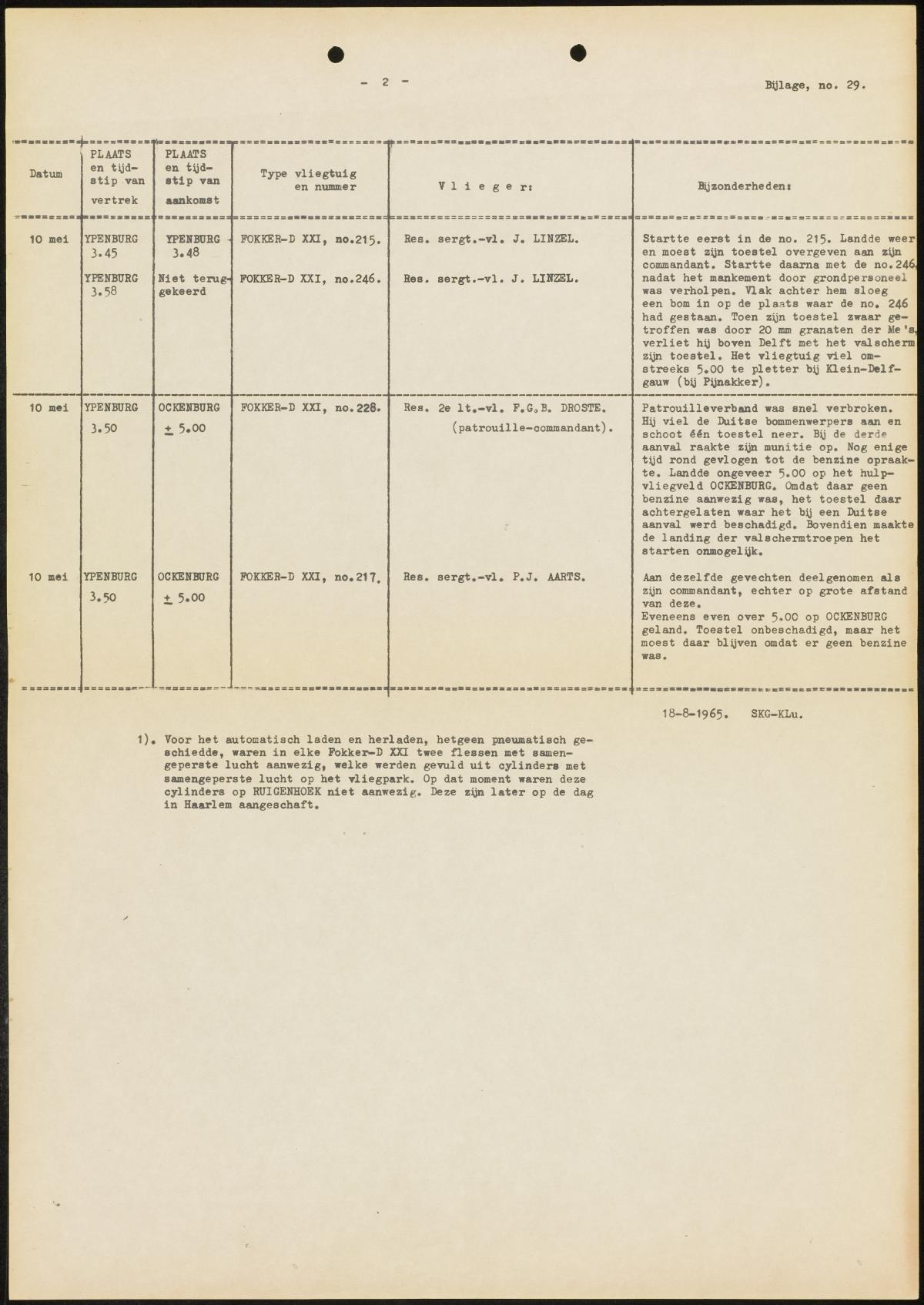

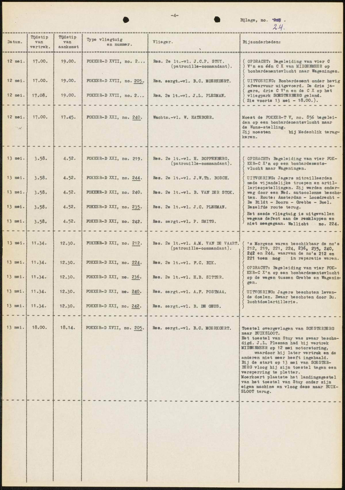

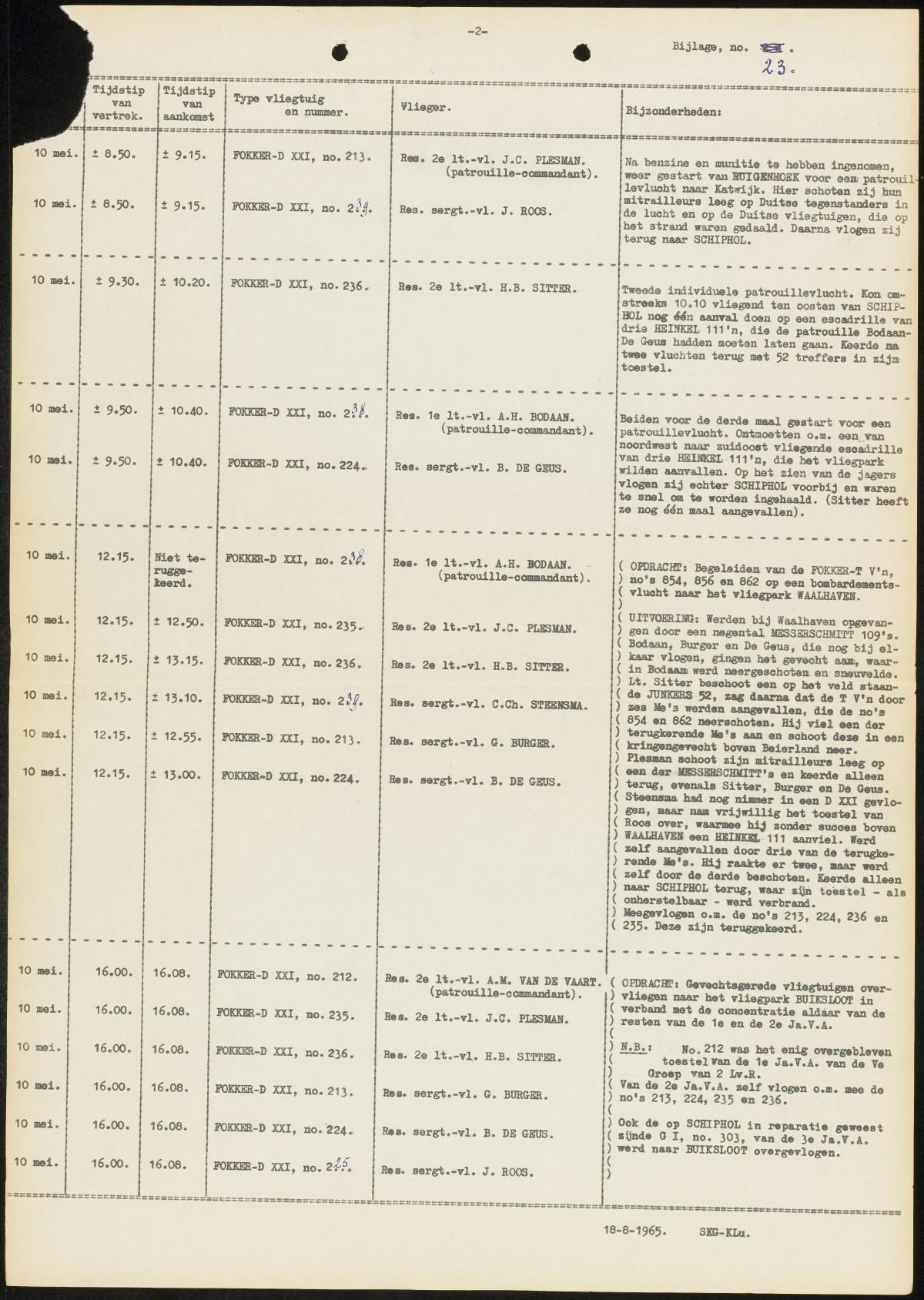

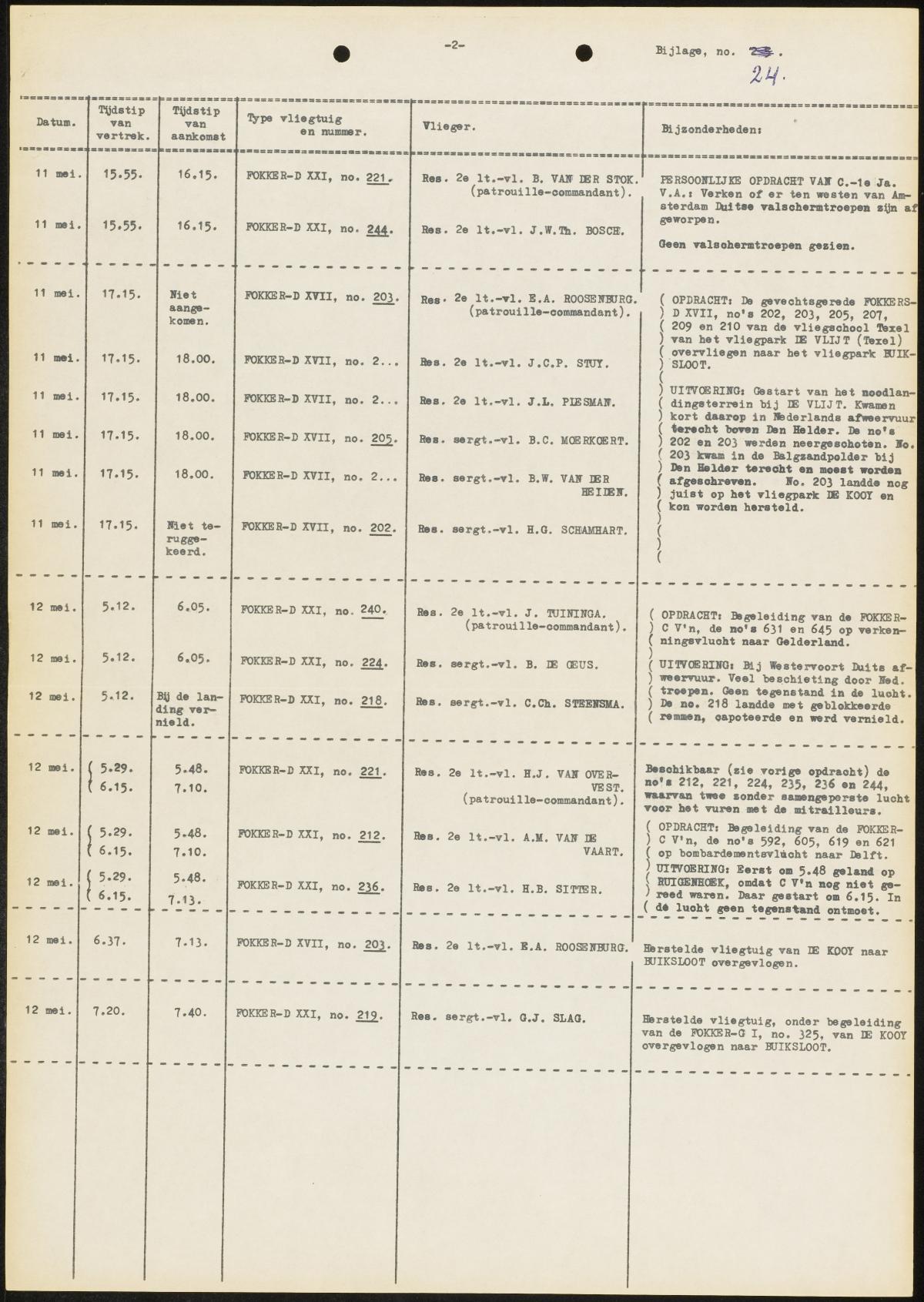

Kaevasin välja lendude loetelu, dateeritud 1965.a.. Ei tea kui palju uurimise seis on sellest ajast edasi läinud. Lääne-Euroopa on muidugi võrreldes meie kandi uurimise seisuga õige mitu sammu eespool.
andrus
Postitusi: 4751
Liitunud: 02 Juul, 2004 11:39
Re: Õhusõda Madalamaades 1940.a.
Postitus Postitas andrus »
andrus
Postitusi: 4751
andrus
Postitusi: 4751
Olemas ka muude lennukite lennud. Olulisemad siin oleks vist Fokker G I lennud?
