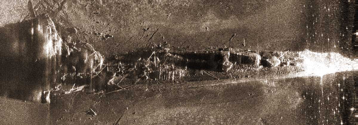

Ekspressis oli selline artikkel: https://ekspress.delfi.ee/teateid-elust ... d=91549477
Kuid lisaks lõhkekehadele lisaks avastati merepõhjast laevavrakk. Mereväe teavitusallohvitseri Maria Tõkke sõnul asub vrakk Sõrve säärest kagus, ligikaudu 8 meremiili (umbes 14,8 km) kaugusel. Laevavare on umbes 85 meetrit pikk, 9 meetrit lai ning 7 meetrit kõrge, asudes 27 meetri sügvasuel.
"Kahjuks me ei oska öelda, mis alusega tegu on."
Leiust on teavitatud nii Muinsuskaitseametit kui ka Veeteede ametit.

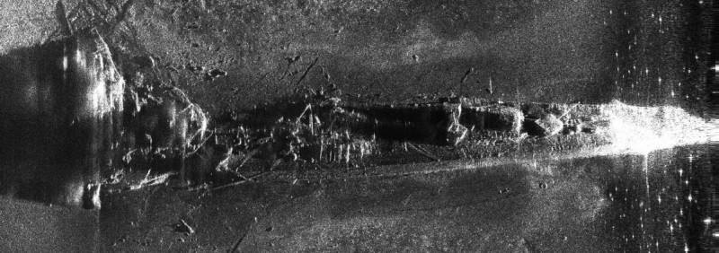

Paar pilti ka, esimene artikli juurest, teine internetist.

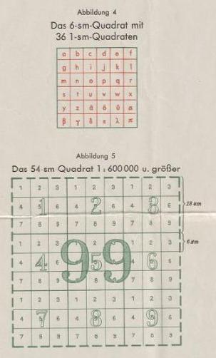

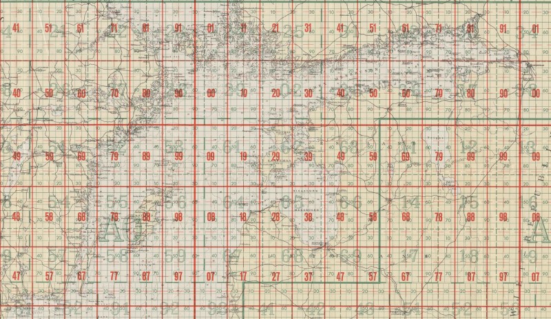

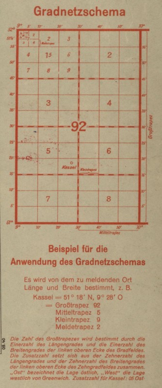

Paneme Eesti kohta käivad kaardiruudud ka üles.
See on kaart, kus korraga on peal nii Kriegsmarine kui Luftwaffe ruudud (vastavalt roheline/punane). Sõjalaevastikul oli Läänemere jaoks eesliide AO, aga Peipsi järv asus ruudus AP - eraldusjoon rasvane roheline joon läbi Eesti.
Väiksemateks ruutudeks jaotus oli selline (roheline ruudustik):
KM quadrat.jpg (22.63 KiB) Vaadatud 1458 korda
Lisaks sai veel ka 6 meremiilist ruutu jagada 36 väiksemaks ruuduks (punane ruudustik), aga selle kasutamist pole mulle eriti silma jäänud.

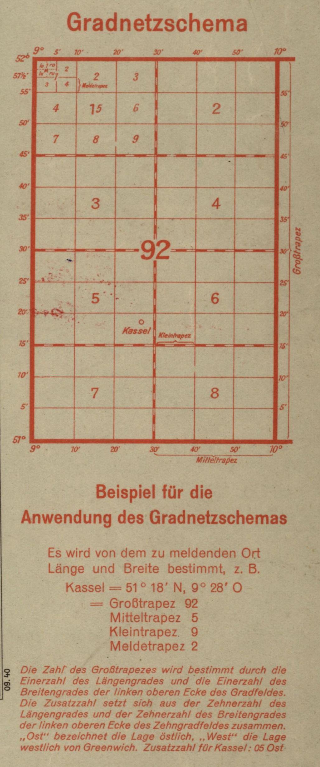

Lennuvägi oli oma kaardi jaganud ruutudeks 10 kraadi kaupa. Esimesel pildil on korraga näha osa neljast ruudust (ülevalt vasakult paremale ja siis alla, sõlmpunkt Hiiumaast läänes punaste ruutude 90, 00, 99, 09 vahel) 16 Ost, 26 Ost ülemises reas, 15 Ost, 25 Ost alumises reas.
Väiksemateks ruutudeks jaoks oli selline:
Luftwaffe puhul on veel teada, et sõja teisel poolel süsteem muutus.
