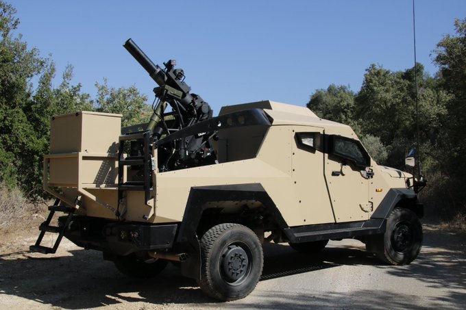

Aseritel Iisraeli miinipildujasüsteem soomustatud masinal. Osales ka konfliktis Mägi-Karabahhis
Two Azerbaijani 120mm Spear MK2 Mortar system (Israeli-made) mounted on SandCat, shelling Armenian positions in Karabakh.
1st time I see this system in action in Karabakh - CARDOM was seen before.

Kasskogu süsteem on made in Israeli - või ainult soomustet autoplatvorm :?:
Ja mida on teada sellest MPst - on ta lihtsalt tagantlaetav või suisa automaatne :?:
Ja kesson MP tootjafirma - guugeldada ei viitsi aga CARDOM ei olnud ju Israeli :?:

MP tootja on Elbit.
Kogu asi peaks olema.
Laadimine on tavalise MP kombel. Muidu relva sihtimine on automaatne.
Ikka Iisraeli oma (Elbit Systems). Cardom tähendab heebrea keeles kirvest.

nimetu kirjutas:Laadimine on tavalise MP kombel..
..täpsustan oma küsimust - ons see aparaat tõesti eestlaetav :roll:
Jah.

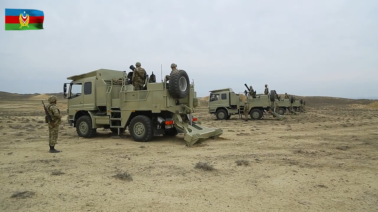

Mukhtar seal ise ka imestab, et SandCati peal. Aserite videod, mis varem Cardomidest, ja reaalselt lahingus, on olnud suurema Mersu veoki peal.
https://www.youtube.com/watch?v=zqo5bx_ ... e=emb_logo
https://twitter.com/Caucasuswar/status/ ... 5132537862
Ja Aserite promo sellest Mersu variandist:
https://militaryleak.com/2020/04/24/aze ... ar-system/

..no näha on, et mersuvariant toetab hullsuure saha laskmise ajaks tagant maha - et kusstolle väikse SandCat-i sahk siis on (pildilt ei paista) :roll:

Videos lastaksegi niisama. Masin kõigub hullupööra ja ei taha teadagi kui tihti veermikus juppe vahetama peab...

..seda minagi - et kuda ühe soomustet maasturi tagatelje vedrustus 120mm apastraadi tümitamisele vastu peab - siin lõpib minu fantaasia küll täiega otsa :roll: :?
Kusjuures sellel selgelt kestmiseks kavandatud mersuveoki variandis 120mm-sel pole mitte ainult võimas tagumine sahk laskmise ajal vastu maad, vaid ka külgmised toed kahe telje vahel on laskmise ajaks maasse keeratud.

Kallis ta on, aga samas võimaldab ikka väga kiiresti positsiooni vahetada.
Moslemi kultuurides lastakse tihtipeale ka Kalashnikov pea kohalt, sihtimata :D
Tegelikult sellised hullumoodi tagasilöögist kargavad masinad (ka nt need Hiluxid, Sergei kastis) omavad analoogset tabamistäpsust kui lasketiirus, kui kaba on õla asemel kuskil kaenla all. Kui ikka tugipunkt puudub ka tagasilöögist kiigub relvaraud 10 kraadi sinna-tänna, siis on ka tabamisega keerukas.
Eriti arukas on seda teha mingil kallihinnalisel automaatmiinipildujal, mis muidu paneb miini mingi 50 m ringi sisse. Jätame sahad maha panemata ja põmaki :oops:

Eks seal demonstratsioonivideos on näha jah, et masin põrkab korralikult. See mersu kastis olev variant on selgelt parem. Üldine idee pole muidugi minu arust paha - MP ülesse seadistamine ja positsioonilt eemaldumine on äärmiselt kiire.
Ameeriklastel peaks sama süsteem M113 peal olema.
Postitusi: 44186
Re: Tankid EKV-le elik "soomusmanöövrivõime"
Ameeriklaste M113 süsteem (M106) kasutab originaalis samu maamõõtja võtteid, mis WWII ajal. Pean silmas seda, mida reaalselt vägede laoplatsidel leidub.
Lihtsalt 120 on pandud masina sisse.
Sellisel juhul (võrreldes meie 1942. a 120ga) on kiirem üksnes minemasõit, positsiooni sissevõtmine ja tule avamise valmiduse saavutamine võtab samakaua.
Kiirem minemasõit on sellevõrra, mis võtab meil aega kangutada relv maast lahti, panna veoki sleppi ja kihutada minema.
Ka M106 paremus on ka siis, kui patarei jääb tule alla, M106-l tõmbad luugid kinni ja sõidad ära. Meie peame nina mättasse suruma ja ootama tulelöögi lõppu.
MP panek masinasse ilmselt pole suur probleem. Näiteks CV90 "Norra kere" puhul tuleks sinna torniauku masina põhjale panna samasugune pöördalus nagu M106 sees on. See ilmselt maksaks arendusest nii 10%. Ülejäänud 90% maksaks see, et masin saab aru, kus ta asub (ka siis, kui GPS segatakse) ja mis suunas vaatab relvaraud ja sihtmärgi koordinaatide sisestamisel tehakse hetkega kõik vajalikud arvutused, keeratakse paika relvaraud ja võib hakata miine torusse tõstma.
