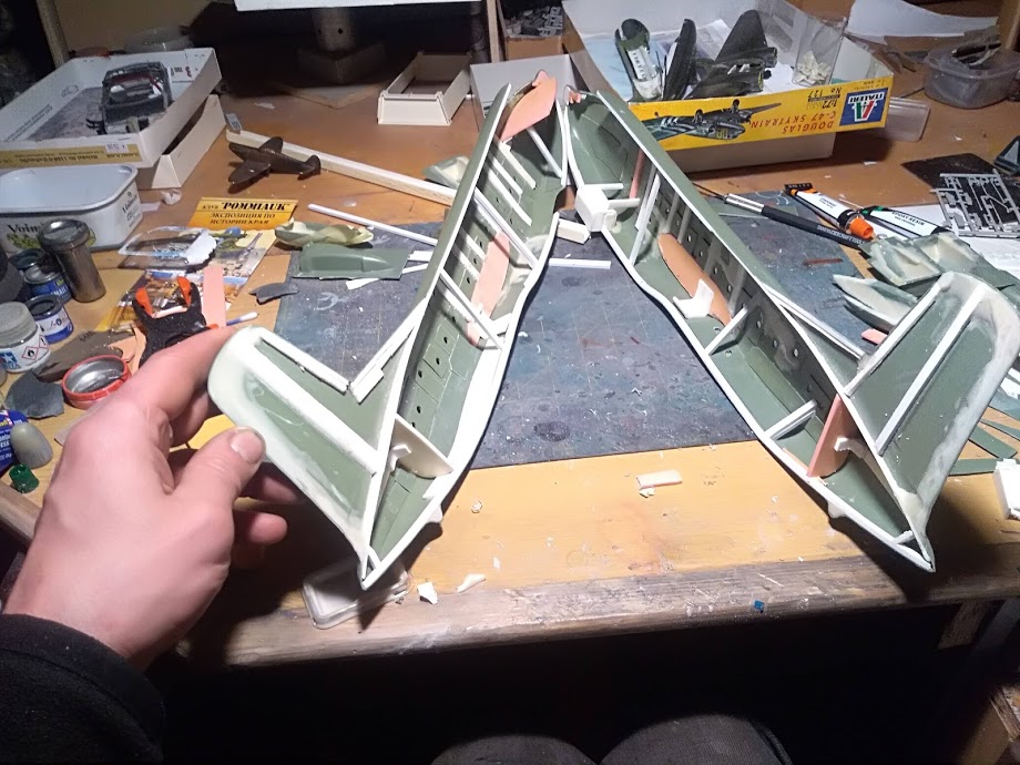

Ega siin ohkimine aita, saag ja nuga sisse ja tööle. Enne kui üldse kuhugi jõuda, saab kõvasti ja siis veel tugevdusi teha. Kere on just nii piisavalt õhuke, et ilma võdiseb üsna käest ära. Siin on see töö juba korralikult hoo peal:

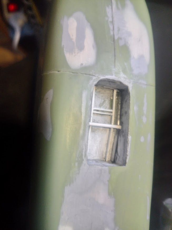

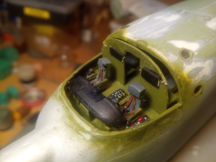

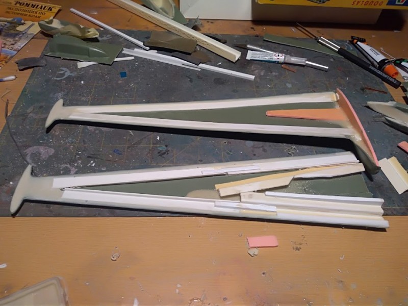

No ja edasi mõned pildid sellest, mis veel ees..lihvimist, tugevdusi ja detailide nullist tegemist:

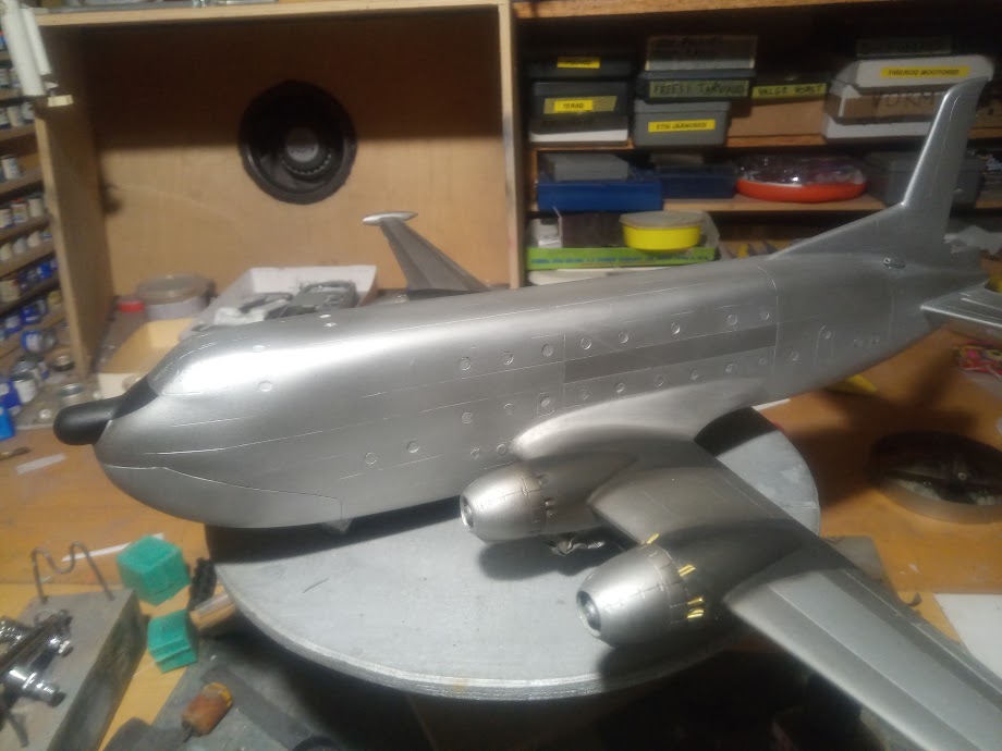

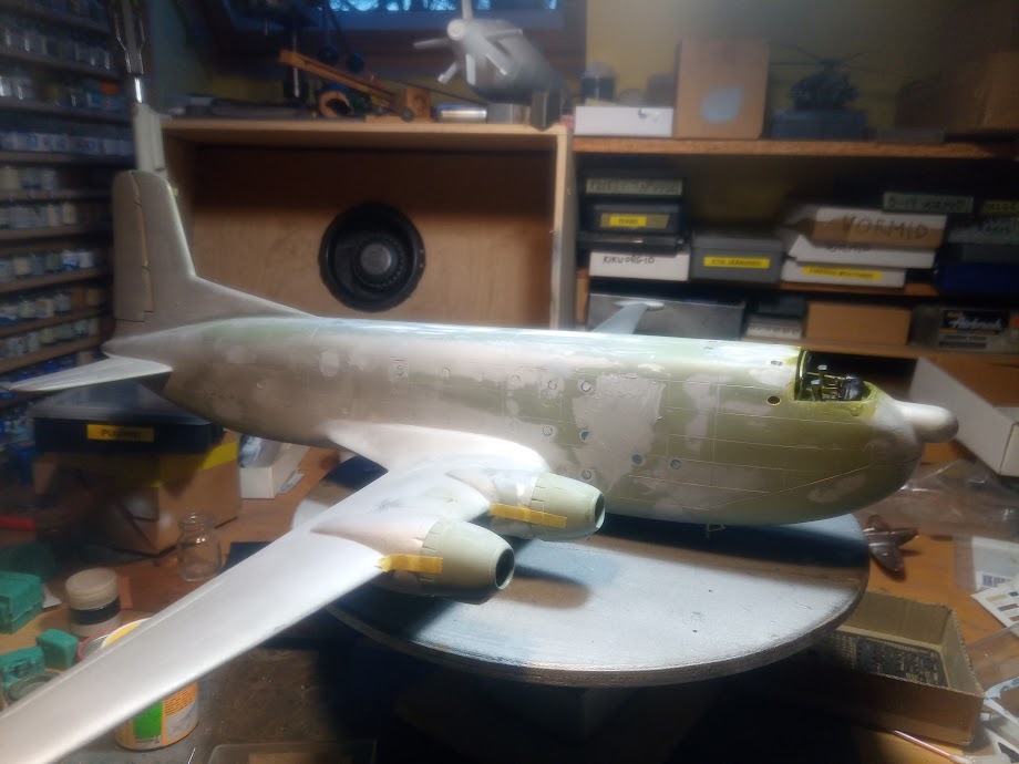

Ja paneme siia teemale ka puid alla veidi.

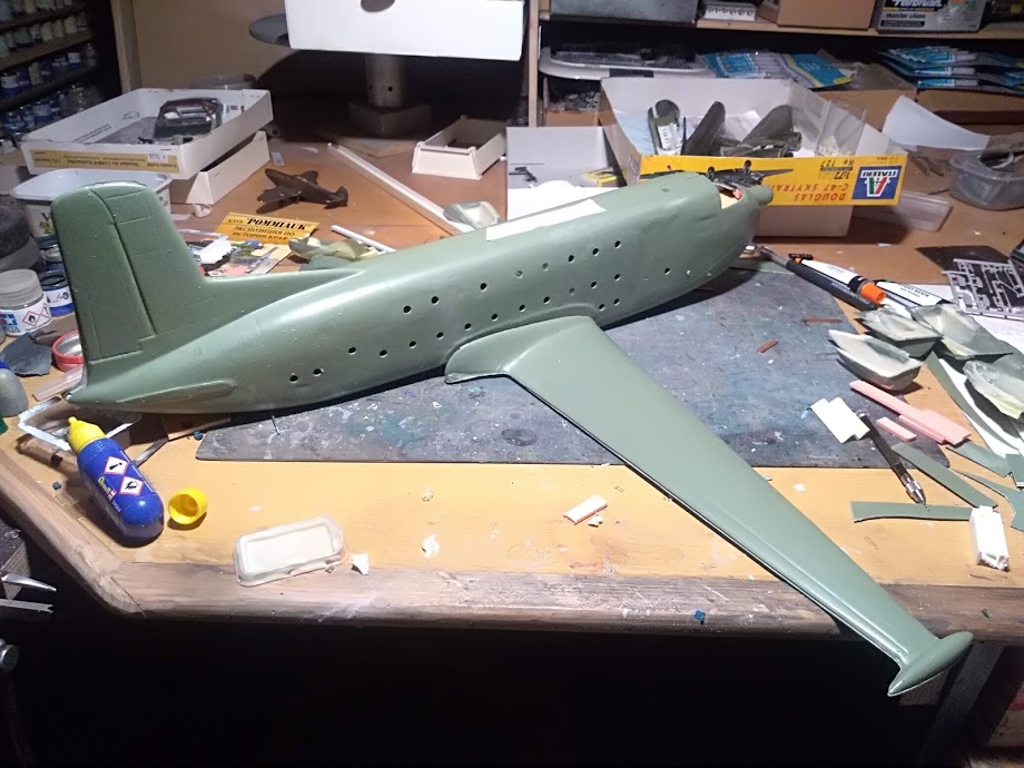

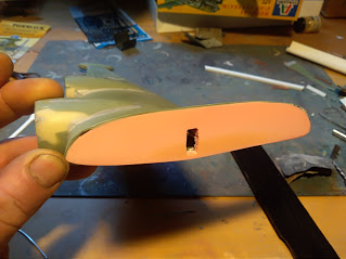

Tuleb jälle öelda, et selle tööga, mis vahepeal on selle plastiku väänamisse läinud, oleks terve rivi tamigawa karpe mudeliteks saanud. Aga ega siin pole muud omamoodi põdemist, kui et ma tahan seda lennukit oma riiulisse ja muud polegi. Alustan sikohal juba päris vanade piltidega ja lõpetuseks panen ühe kaadri tänasest lauast.

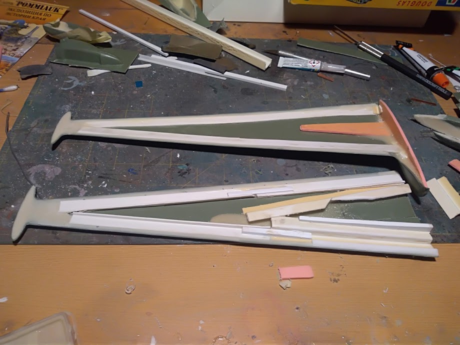

Nagu näha, siis taaskord tuli põhiline töö teha kere ja tiibade tugevdamise kallal. Nati läksin sellega liiale ja tekitasin endale välispinnale tööd juurde. Lisaks läks kogu mudel uskimatult raskeks, kuna raske saba nõudis ninna üle 120g raskust, et nina paha istuks.

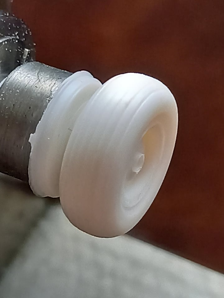

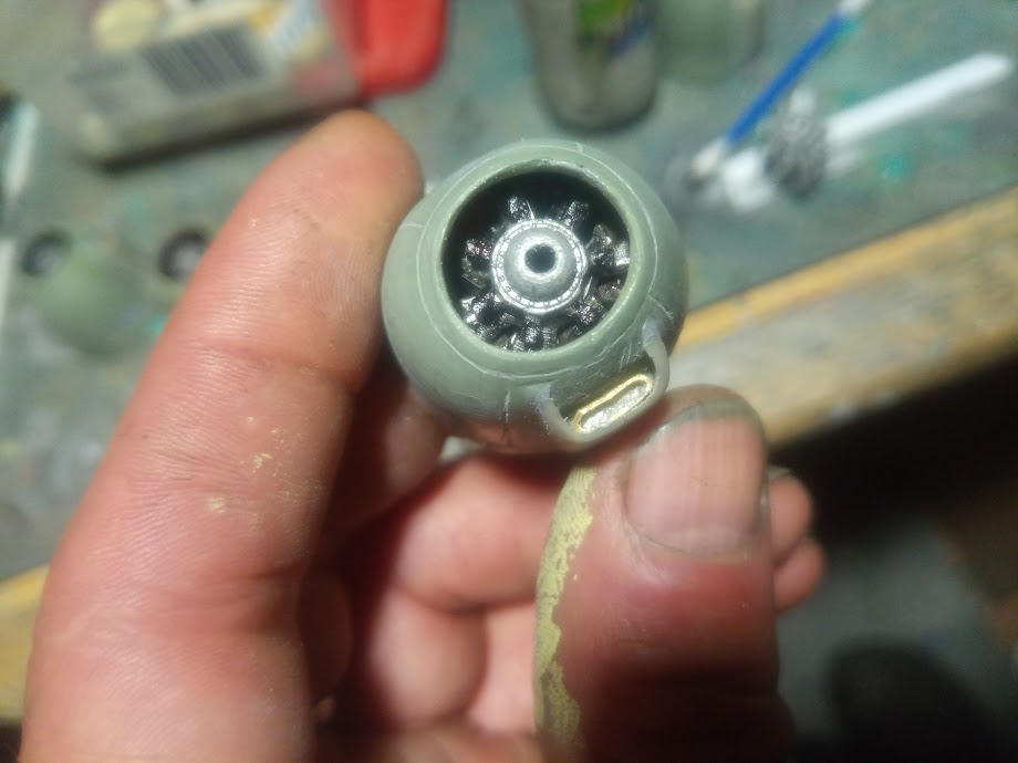

Suured tänud lähevad taaskord Urmasele, kes võttis vaevaks mulle rataste masterid treida. Nendest siis kloonisin rattaid, mis ikka nii head said, et selle peale elavnes mudelist meerikamaal ja soovis endale ka selliseid saada. No kus sa saad siis ära öelda ja nii need sai tallegi valatud ja postiga lombita saadetud. vastu tuli igasu juppe, millest taas kloonimise teel vajalikke osi sama mudeli jaoks peaks saama. Vot selline rahvusvaheline koostöö seekord!
PS keegi võiks kommenteerida, kas esimese postituse pildid on nüüd paremini näha, või viskab ikka turvahäireid.

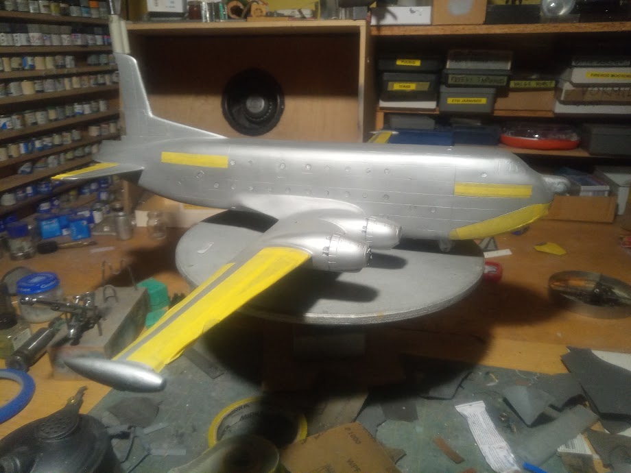

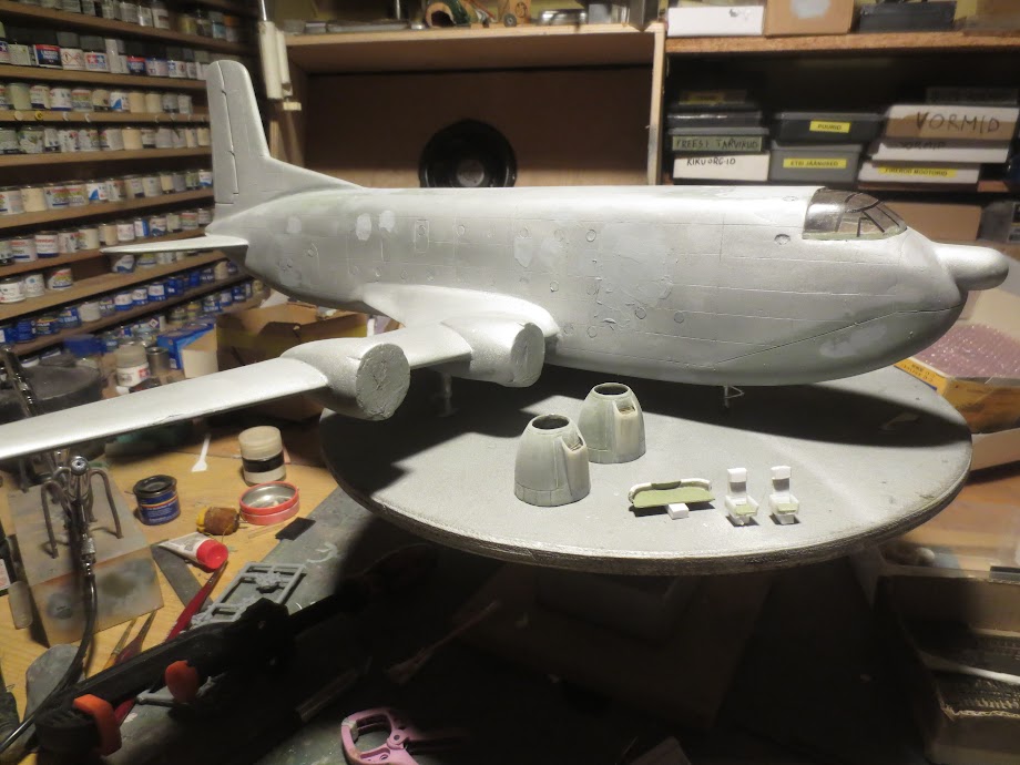

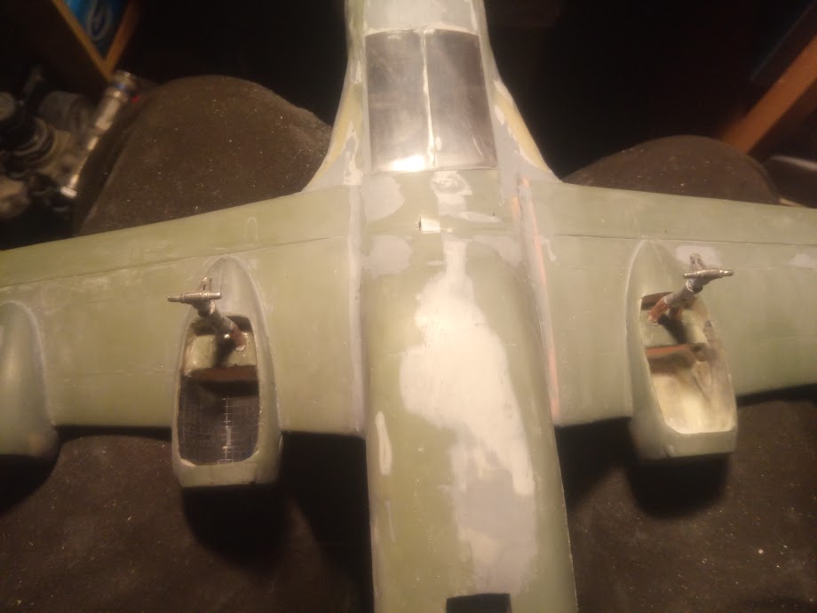

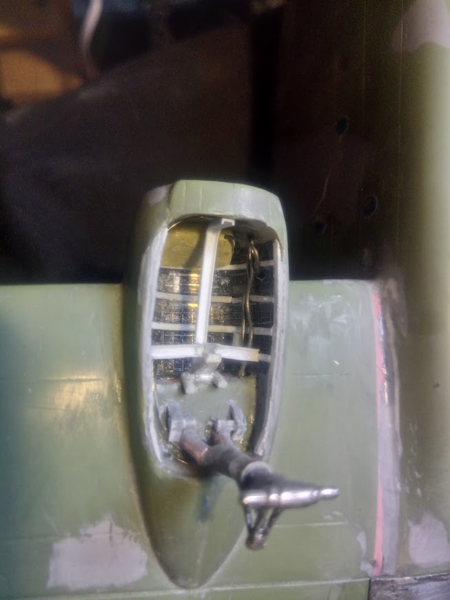

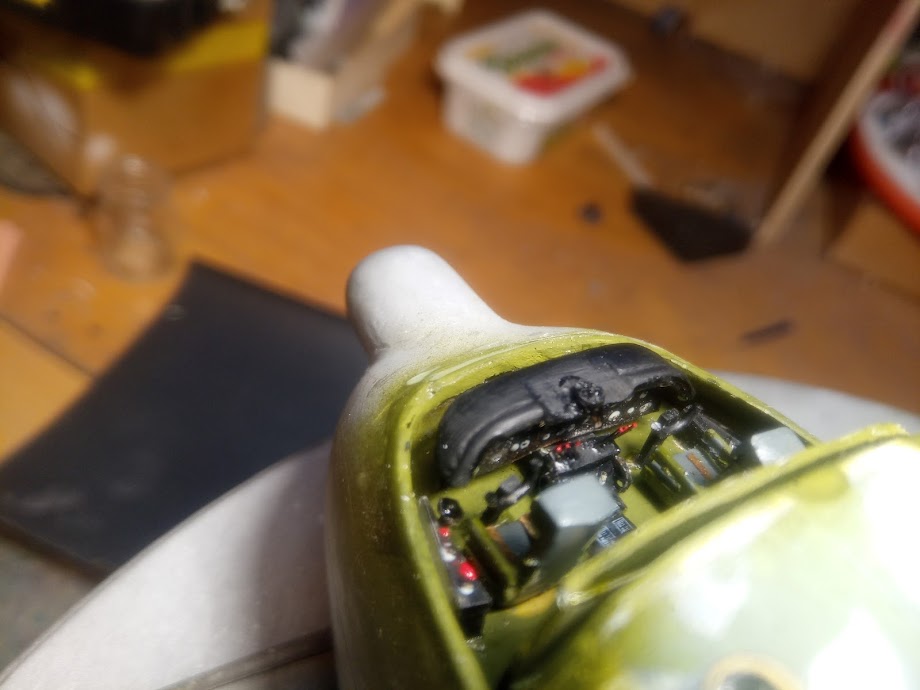

Niisiis aega on läinud palju ja kõige selle kõral mille kohta siia nüüd mõned pildid panen, on siiski veel mõned mudelid valminud.
Täna on siiski juba üsna lootustandev seis ja suurem kannatus on läbi. Siiski on veel palju väikest tööd ees.

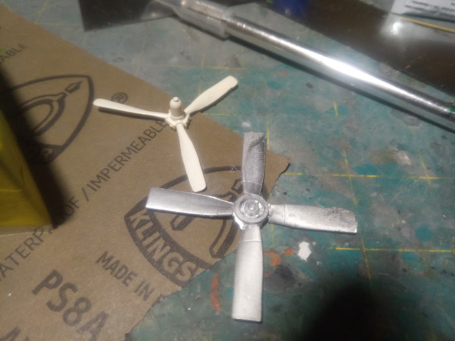

Sa paned talle propelleriteks ju ikka need neljalablised iludused, mitte kolmelabalised jubedused, mis ka samal pildil näha on?

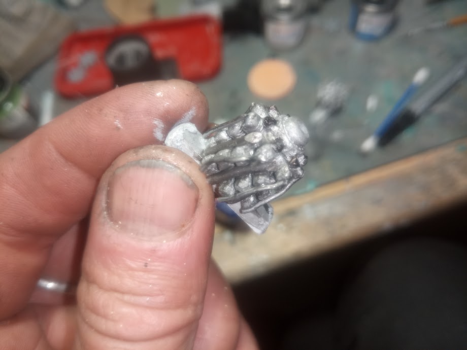

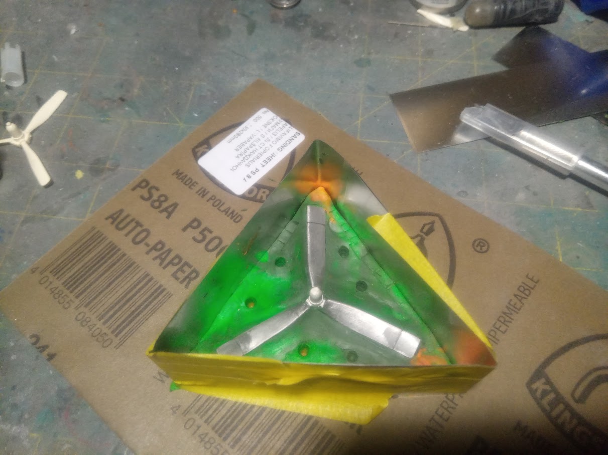

Rõõm näha, et keegi pilte vaatab nii, et küsimusi ka tekib Sellega on nii, et üks pilt jäi panemata, mis selgitab asja. Nimelt, et nelja labaga proppi ei saa panna, kuna selliseid seal kunagi ei olnud. Pildil on C-130 Herculese propp, see neljane ja mulle tundatu ilmselt mingi 1/48. Ja kuna õiget asja kergelt võtta pole, siis lõikasin nendest kokku midagi, mis võiks sobida. Siin nüüd näha see puudu jäänud pilt, kus master on vormi minemas.

Kitiga kaasas..teie härra teete nüüd küll nalja:) Kitiga kaasas pole muud kui mõned õhukesed lennuki kujuga plastlehed. Peenemad osad, propid, telikud, sisu dekaalid jne jne tuleb kõik ise teha.

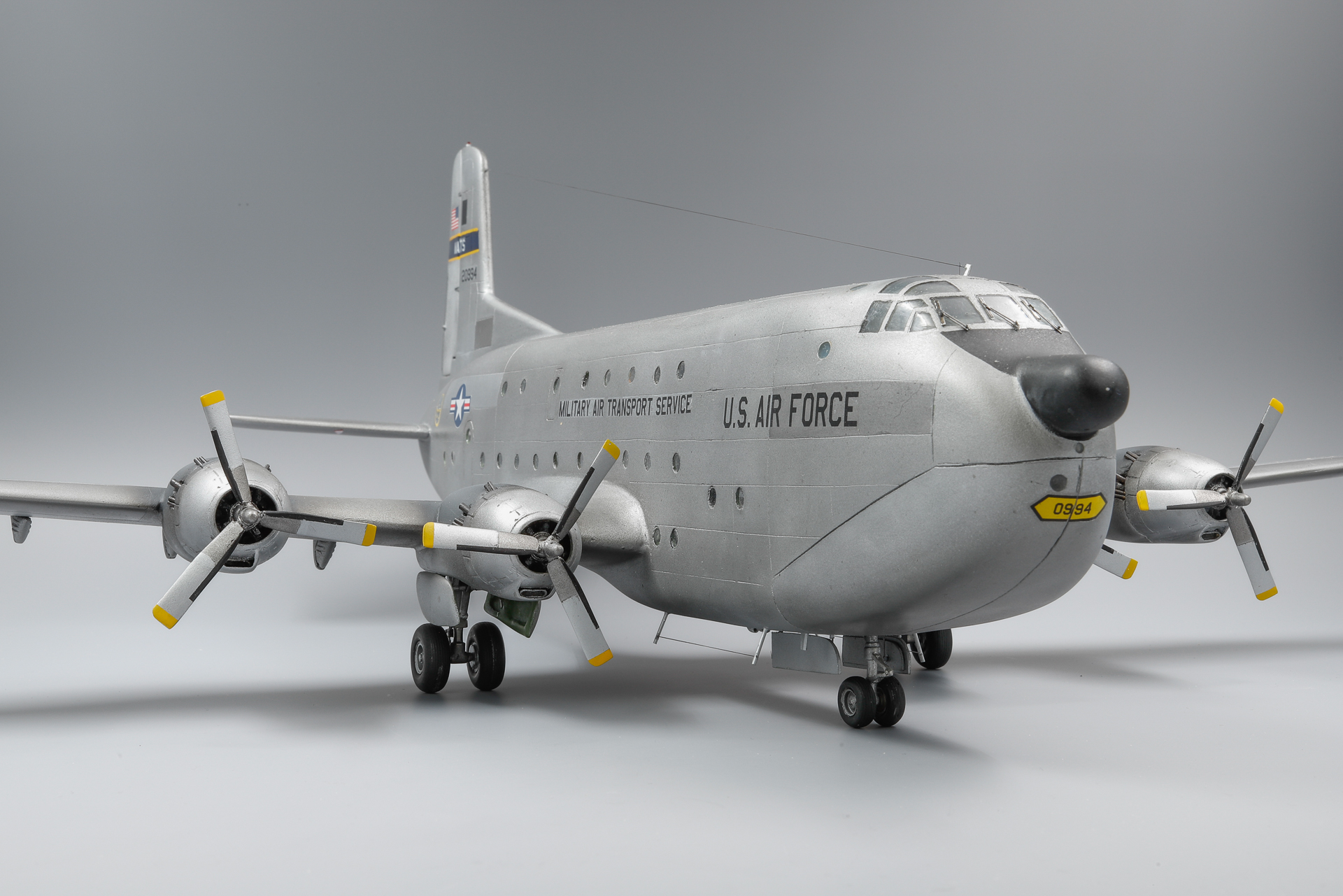

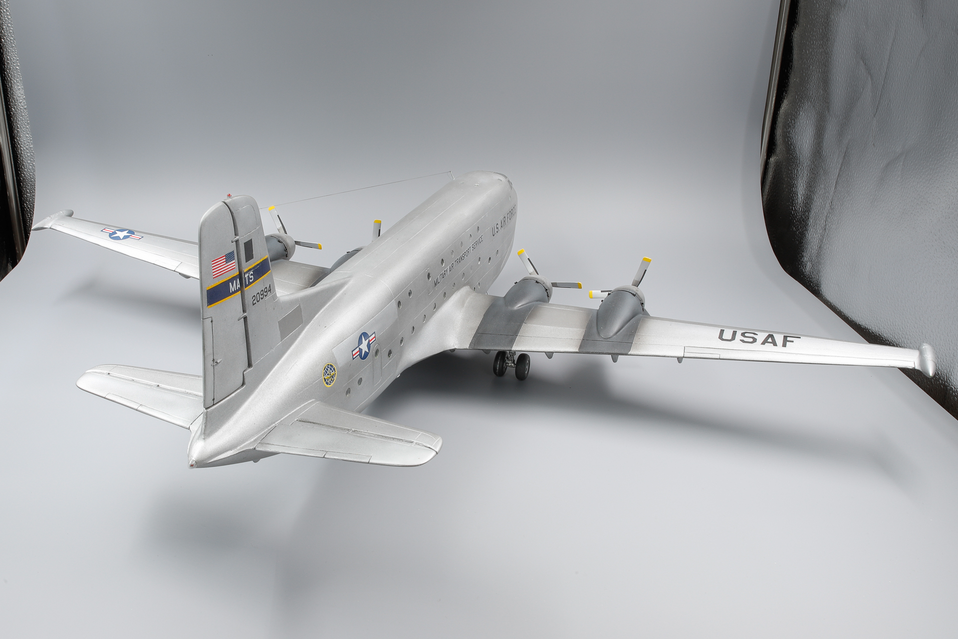

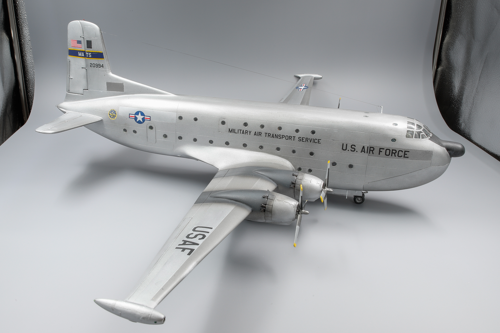

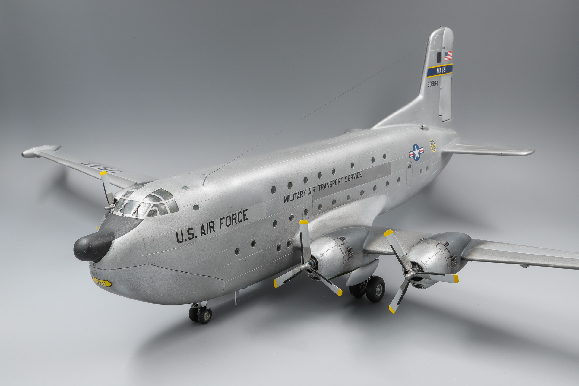

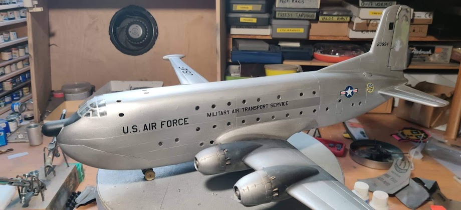

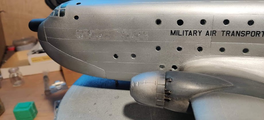

Kokkutuleku piltide all korra juba oli, aga panen ikka siia ka nagu teema lõpetuseks. Selle asjaga on siis nii, et üle kahe aasta veninud vaheaegadega ehitamine sai valmis. Propi hoitausjutid võiks ehk ka olla, aga jätan esialgu nii. Lisaks sellele, et tegu on üldse suurima mudeliga, mida olen teinud on tegu ka muidugi suurima vacuga ja kindlasti töömahukama tööga selles vallas. Ilmselt keeg sellise objekti vastu meil naljalt huvi ei tunne, aga igaks juhuks mainin. See Airmodeli toorik on kindlasti üks kõige raskem viis tulemuseni ja kannatuist peab jaguma väga palju. See on küll üsna populaarne lennuk maailmas ja meeldib paljudele, aga mudelit 72 skaalas on tehtud ka laias ilmas väga vähe. Seega on leidnud see ehitamine ja valmis mudel laialdast huvi mujal maailmas ka. Lõpptulemusega olen üsna rahul, aga no krt nüüd tahaks midagi kerget vahepeale:) Tänud lähevad Tanelile pltide eest!
