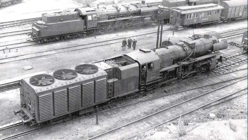

parkija kirjutas: 01 Nov, 2022 21:04...auruveduri puuduseks on suur veekulu ja selle vastu kunagi toodetud auruvedurite puhul rohtu pole .
On ikka. Asja nimi on tender-kondensaator
