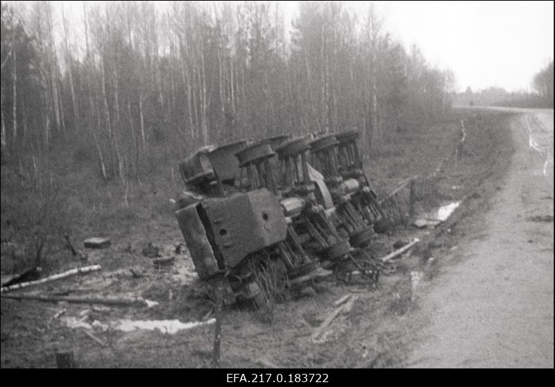

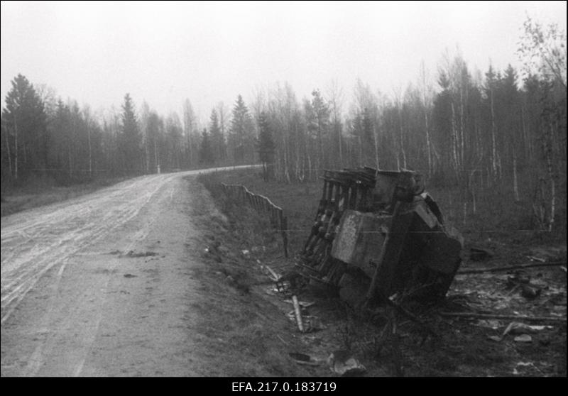

Üks Viljandi-Võhma tee äärde jäänud arvatavasti Nordlandi masin:

Tänan väga huvitava info, ning eriti fotode eest.
On veidi raske fotolt näha, aga kui see vrak on Sd. Kfz. 232 (20 mm KwK 30 L/55 kahuriga)/233 (75 mm kahuriga) - ja kui see kuulus “Nordland”ile selle Eestis viibimise ajal - siis võin kindla meelega soomusatutost värvitahvli valmistada.
Veel kord, suured tänud vihjete eest.
