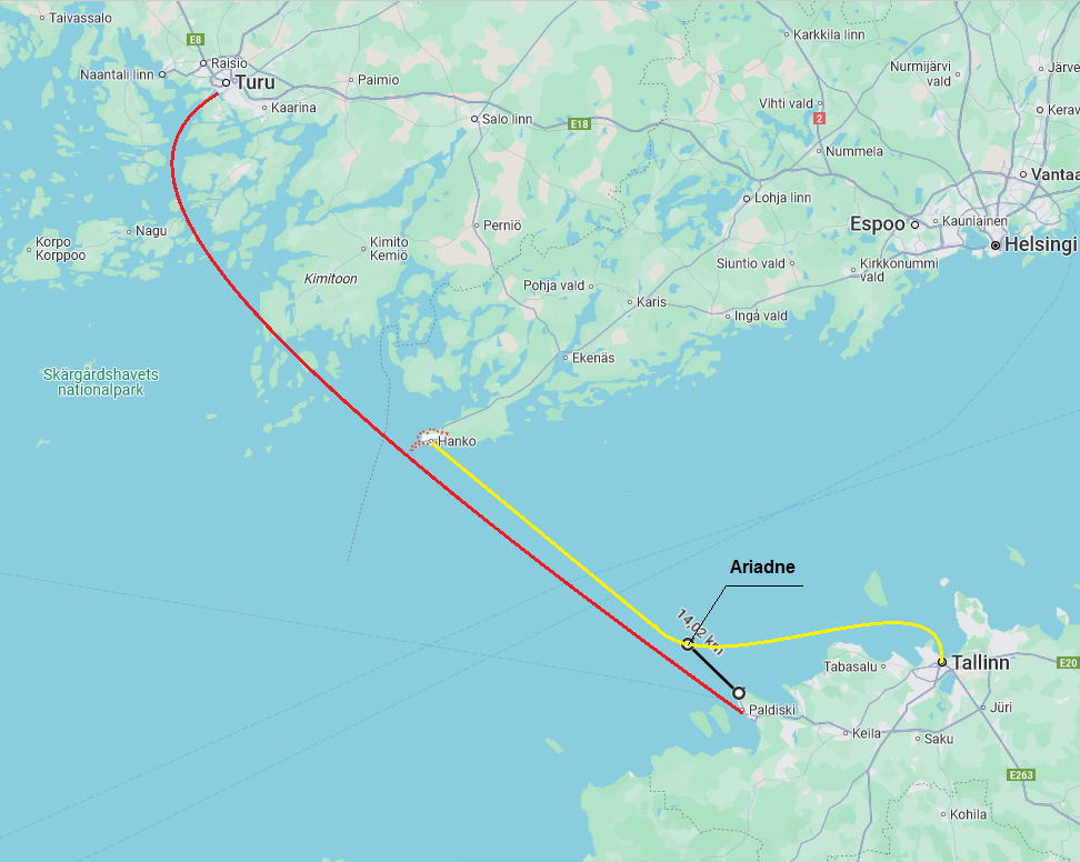

Asukoht on selline, kus võisid ühtida nii Tallinn-Hanko; Paldiski-Hanko kui ka Paldiski-Turu laevateed nende algetapis.
Vene allikas annab konvoi mis koosnes neljast laevast, millest üks oli sakslaste "Bremerhaven". Teine tundub, et oli järelikult "Ariadne".
Natuke järele mõeldes ja arvutades...
Kui see vene lennuk ründas 11:58 ajal "Ariadne"-t ja oletades, et nende nelja laeva hulgas oli ka laev mis läks Paldiskist Turusse, siis täiesti reaalne, et see laev jõudis alles 19.11.1943 Turusse (ca 190km sõitu keskmiselt 8-9 sõlmega teeb ca 12 tundi).
Teine võimalus on, et see vene lennuk kohtas Paldiski-Turu laeva sama lennu ajal mingis teises punktis ja avas pardarelvadest ülelennul ka laeva pihta tule.
Kolmas võimalus, et mingi muu lennuk mingi muu ülesande käigus üle mere lennul kohtas teekonnal seda laeva ja andis pardarelvadest ka törtsu tuld.

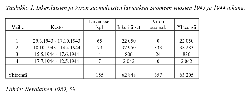

leheküljel 5 on laevadega viimise tabel. Kahjuks paistavad seal trükivead. Kui saaks vaadata tabeli aluseks olnud raamatusse Nevalainen, Pekka 1989. Inkeriläinen siirtoväki Suomessa 1940 -luvulla siis oleks ehk kindlam tunne. Praegu paistab, et 3 esimest rida on Eestist? viimine ja viimane, perioodiga 17.07.1943 kuni 12.05.1944, Saksamaalt:
Pekka Nevalaisen esittämässä tilastossa seitsemässä laivauksessa 17.7.1943–12.5.1944 välisenä aikana Suomeen siirrettiin Saksasta 2 042 henkeä. Valtaosa saapui Suomeen kesällä 1943. Hänen mukaansa Saksaan jäi arviolta 130 inkeriläistä.
