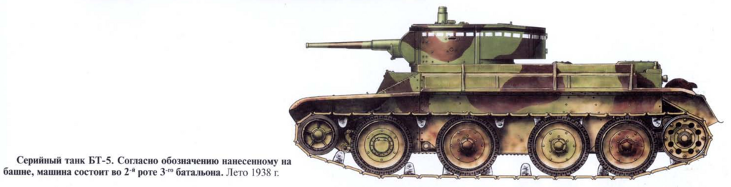

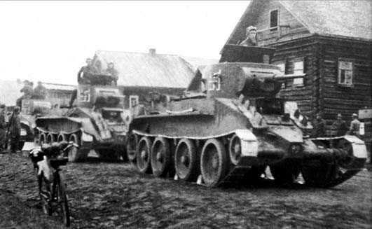

Mõned pildid siis BT5-st.
Luciano
Postitusi: 1132
Liitunud: 07 Veebr, 2007 18:21
Postitus Postitas Luciano »

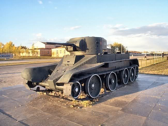

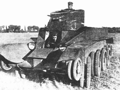

Tänud! Ise leidsin sellised huvitavad pildid - justkui jäi mulje, et need värvipildid on tehtud Mongoolias :!:
Aga ratastel pildi peal on näha, et esisild pöörab. Kas selle tankil oligi kaks juhtimis meetodit - ratastel pöörava sillaga ja lintidel klassikaline siduri süsteem?

Aga nüüd tankist endast, jah, esisild pööras tõesti, BT-seeria masinate käiguosa oli dubleeritud veovõimalusega - roomikud või siis rattad, esimesed võimaldasid maastikul püherdada ja teine variant maanteel suuri kiiruseid arendada. Ratastel liikumiseks võeti roomik maha ja kinnitati porilaudadele, tagumise rattapaari keskosas oleva flantsiga lülitati veojõud kitarrülekande kaudu tagumisele rattapaarile ja juhi ruumi pandi püsti roolisammas koos rooliga. Ja jeehat!!!

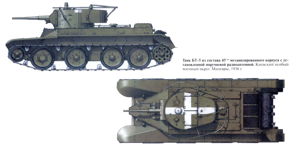

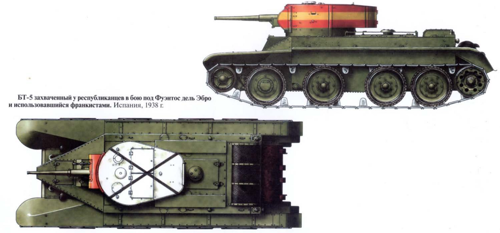

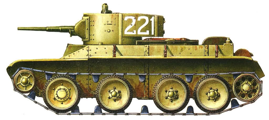

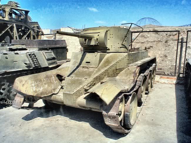

Võib-olla kui sa selle käki kokku saad ja asi värvimiseni on jõudnud,tahad teha selle hoopis trofeetankiks.Prooviks,näiteks.Leidsin 2 pilti Soome BT 5-st.
Saksa trofee BT 5-st kahjuks pilte ei leidnud,ainult BT 7-st.Soome BT 5-st on üks värvijoonis ka Bronekollektsija 1/96 "Legkie tanki BT2 i BT5" väljaandes.
Soome BT 5-d

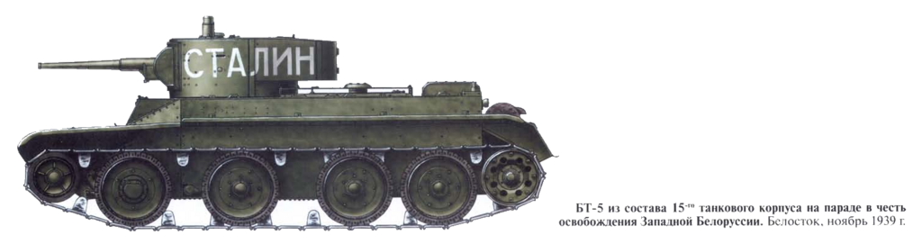

Nonii, leidsin pika otsimise peale lõpuks ühe venelase BT-5 mudeli lingi ülesse.
Seal kohe teema mitmel lehel.
Luciano, kui järgi teed, saad 5 punkti :D
http://ru.armorama.com/modules.php?op=m ... &artid=138

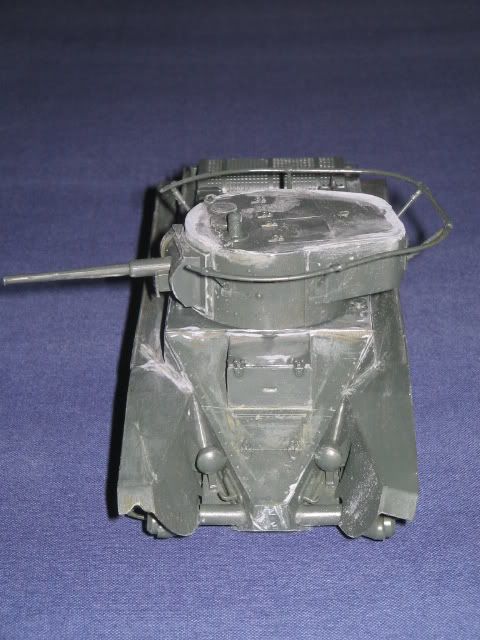

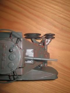

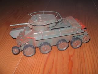

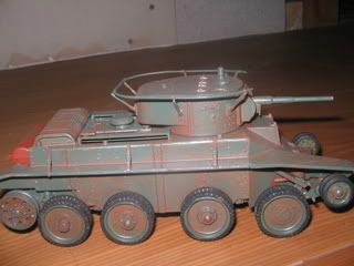

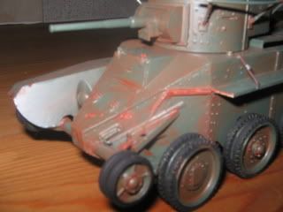

Luciano
Postitusi: 1132
Peale esimest pahteldamist ja lihvimist. Nüüd siis teisele ringile pahtliga.
Paha lugu on see, et suure lihvimisega olen nii-mõnegi needi maha rihveldanud. Ja torni lagi on nüüd servadest sile - pahteldasin ka valujäljed üle.
Esiotsa lõikasin sooni ja sälke täis - egas masin uus pole enam!

skeletondude
Postitusi: 785
Liitunud: 28 Apr, 2007 7:33
Asukoht: Mustvee
Postitus Postitas skeletondude »
Hmmm...Kas see on Tähekese mudel?Mul kodus ka selline kapi peal tolmu kogumas :wink: Minu poolt küsimus:Milline nägi välja
mõne Eesti tankidivisiooni BT-7 ?
Luciano
Postitusi: 1132
Täheke jah" Aga nr 5. Ja kui see sul kapi peal on, siis las ta jäädagi sinna!
Aga eestlaste bt-7-st ei tea mina küll midagi.

skeletondude
Postitusi: 785
Asukoht: Mustvee
Õige jutt,mul läks lausa isu ära selle käkiga tegeleda :lol:

skeletondude
Postitusi: 785
Asukoht: Mustvee
Hmm...Vägagi hea,aga teises pildis paremal pool on kõige esimese ratta juures auk "sink hole",täida see pahtliga ära ;) Mis edasi?
