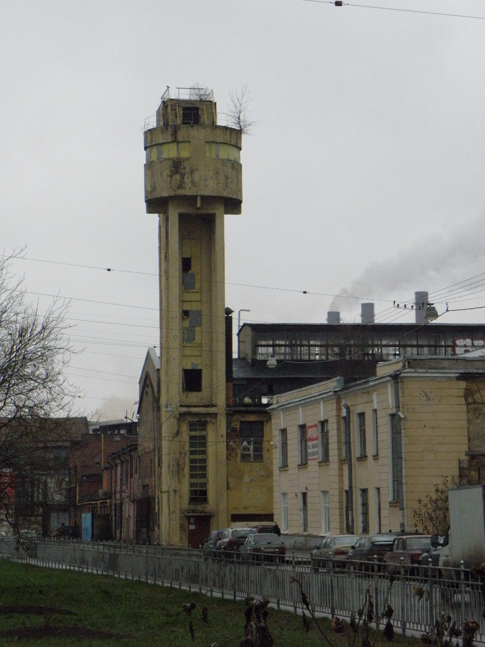

Nägin Peterburis Vassili saarel pildil olevaid torne vähemalt 3.
Öhutörjeks liiga öblukesed,aga vaatlemiseks liiga kapitaalsed?
Meenutavad Hiiumaa rannikukaitse patareide tulejuhtimistorne.
Samas katustel oli ka vaatlemiseks/süütepommide jälitamiseks lihtsaid platvorme?
