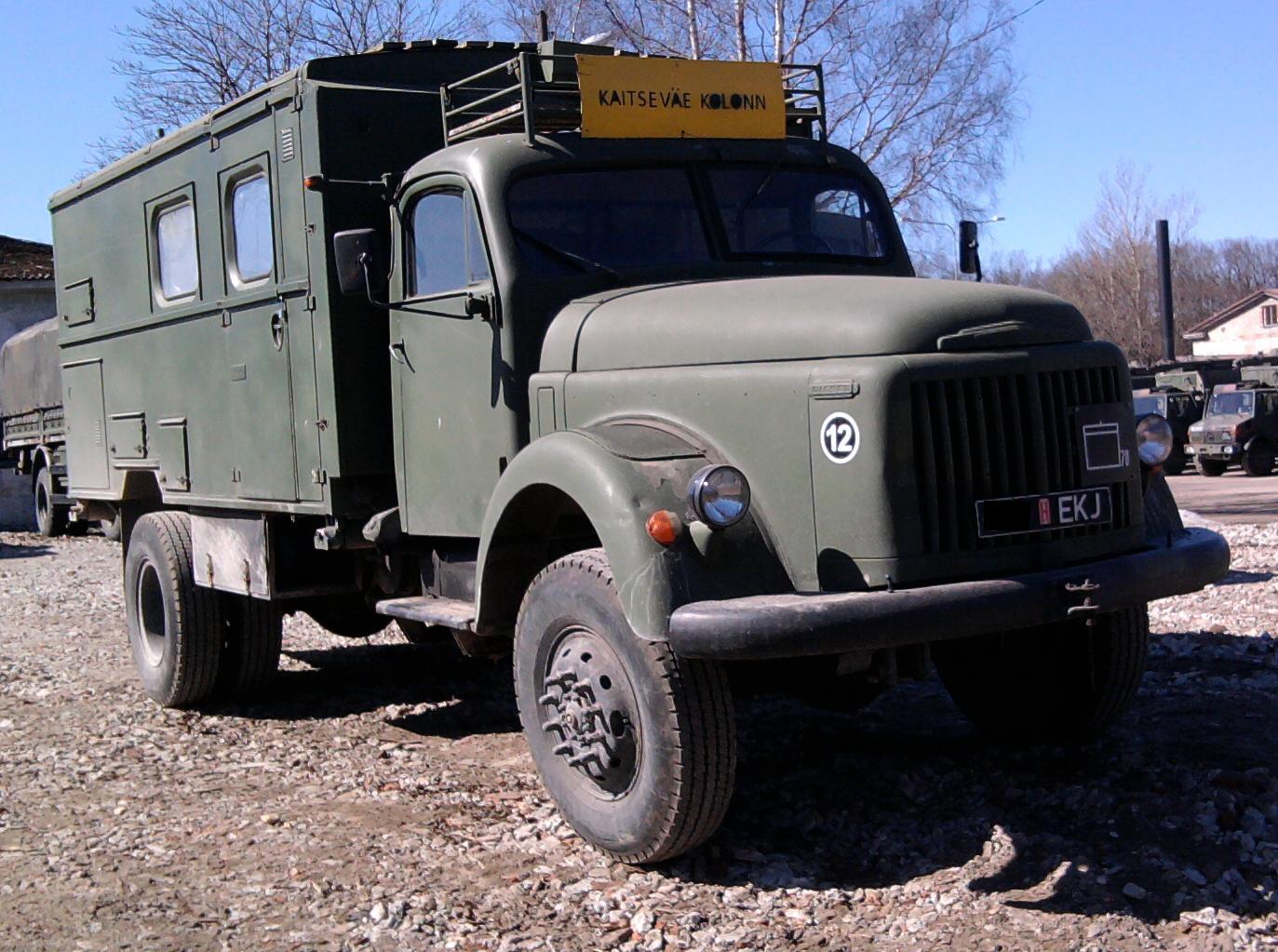

[EDIT] Tegelikult panin eelnevalt pange. Teema on LTGBIL 941 ehk N86-st aga masin millest mina allpool rääkisin oli vanema generatsiooni L48. LTGBIL 941e oli Staabi- ja sidepataljonis 2011 veel terve posu, põhiliselt staabikuudid (umbes samasugused nagu kasutaja rms. Rakmed allpool olevas postituses) + 1 masin mis vedas saunakäru. Tõenäoliselt on neid seal siiani teenistuses.[/EDIT]
Selline 57nda aasta viiking teenis auga Staabi- ja sidepataljonis väliköögi laoautona veel Kevadtorm 2011. Peale seda läks ta küll vist konserveerimisele. Mingi aeg veidi enne tormi ütlesid tal pidurid üles, aga parandati ära kuna selles autos oli kriitilise tähtsusega külmik

Re: Volvo LTGBIL 941
Üks Jõhvi sidekuutidest:
- Postitusi: 1068
- Liitunud: 15 Veebr, 2006 17:04
- Asukoht: Tallinn/Tartu/Võrumaa
Mis värk sellele vasaku esiklaasiga on? Kas ta käib kuidagi lahti ja mis otstarbel? Miks ainult üks pool selline on?
Esialgu vaatasin Jõhvi masina pildilt, et on mingi hädapärane asendusklaas pandud, aga teistelt piltidelt vaatavad sarnased moodustised vastu.
Ei ole ise selliste uhkete isenditega kahjuks sõita saanud. Kõige vingem asi, millega ise olen kokku puutnud on erinevalt teistest sauradest mingi VIP Saurer, mille salong oli kroomiliiste täis.

See vasak esiklaas käib ülesse lahti ja suvel sooja ilmaga on mõnus sõita kui ei ole muidugi kruusatee ja keegi sulle vastu ei sõida.
