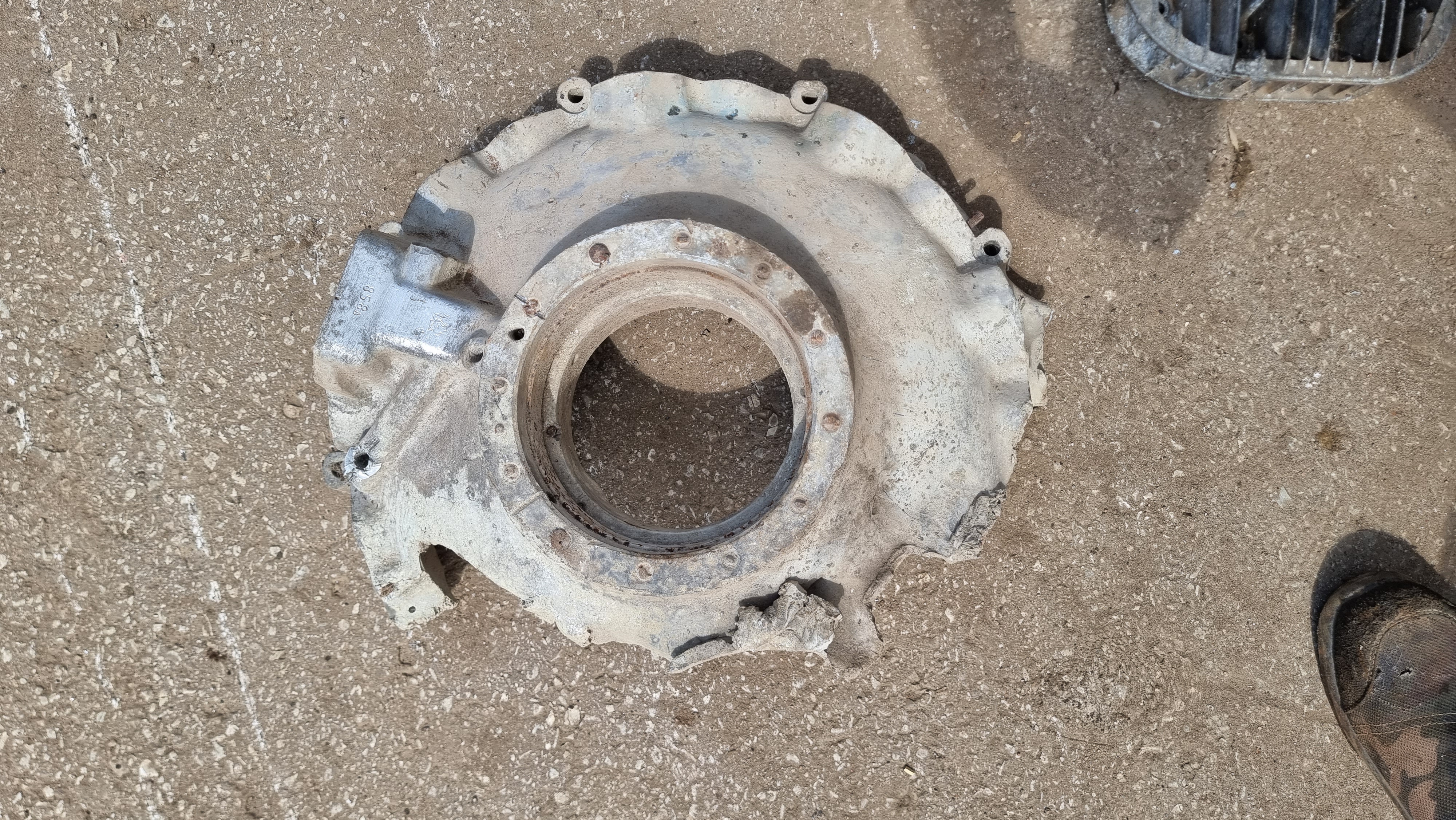

Lennuki mootori otsakaan
Postitus Postitas Aspelund »
Milliselt lennumasinalt võib olla see jupp mootorit?
Aspelund
Postitusi: 1219
Liitunud: 04 Mai, 2005 10:45
Re: Lennuki mootori otsakaan
Numbrid
Immelmann
Postitusi: 343
Liitunud: 04 Sept, 2005 14:55
Postitus Postitas Immelmann »
Kihla ei vea, aga tundub Shvetsov M-25 olema (I-15, I-153, I-16).
